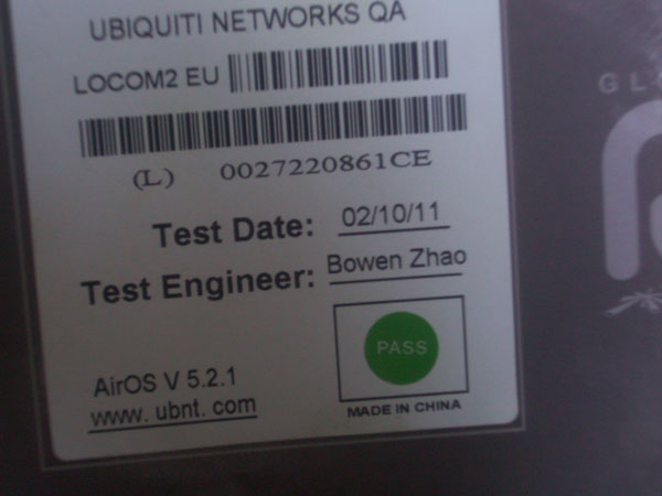

alex_ok Posted June 11, 2011 Posted June 11, 2011 (edited) Очень интересно, у всех ли с припиской Made in china?) На первых двух не было написано. ps. Как-то мне кажется неправильно продавать с Москвы китайскими... Edited June 11, 2011 by alex_ok Вставить ник Quote
Pritorius Posted June 12, 2011 Author Posted June 12, 2011 На всех написано... сейчас 99% оборудования в Китае делается... Тайвань... южный Китай кому как нравится. Главное работает. На самом деле по ряду причин, сам до конца не понял нам проще и дешевле покупать через Москву даже с учётом того что Китай от нас грубо говоря через реку находится. Вставить ник Quote
alex_ok Posted June 12, 2011 Posted June 12, 2011 На всех написано... сейчас 99% оборудования в Китае делается... Тайвань... южный Китай кому как нравится. Главное работает. На самом деле по ряду причин, сам до конца не понял нам проще и дешевле покупать через Москву даже с учётом того что Китай от нас грубо говоря через реку находится. не в курсе какова стоимость в китае?) Вставить ник Quote
Pritorius Posted June 13, 2011 Author Posted June 13, 2011 Минусы покупки в Китае: 1. Нормальная цена получается только при больших партиях. 2. С гарантией тяжко, долго, не понятно... 3. Тех поддержка очень специфическая. Вставить ник Quote
