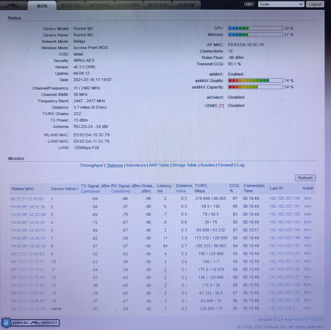

Piligrim77 Posted July 26, 2021 Posted July 26, 2021 День добрый , прошу помощи. Настроена сеть из точки Rocket и станций NS Loco m2 на каждой станции висят от одной до двух камер с разрешением 1280/960 битрейтом 1500 и частотой кадров 15. в настояший момент видео почти со всех камер не идет или идет с лютыми фризами. Что можно сделать , что покрутить ?) Вставить ник Quote
SSD Posted July 26, 2021 Posted July 26, 2021 35 минут назад, Piligrim77 сказал: День добрый , прошу помощи. Настроена сеть из точки Rocket и станций NS Loco m2 на каждой станции висят от одной до двух камер с разрешением 1280/960 битрейтом 1500 и частотой кадров 15. в настояший момент видео почти со всех камер не идет или идет с лютыми фризами. Что можно сделать , что покрутить ?) У вас сильный шум и слабые сигналы у большинства устройств, а так же их сильный разброс. Вставить ник Quote
Piligrim77 Posted July 26, 2021 Posted July 26, 2021 (edited) 14 минут назад, SSD сказал: У вас сильный шум и слабые сигналы у большинства устройств, а так же их сильный разброс. а что можно сделать для уменьшения шума и увеличения сигнала ? какие показатели шума и сигнала ближе к норме , так сказать к чему стремиться ? и что обозначает сильный разброс? ( удаление станций от базы в пределах километра, видимость не прямая , часть станций в низине, деревья). станции от точки расположены по полукругу Edited July 26, 2021 by Piligrim77 Вставить ник Quote
SSD Posted July 26, 2021 Posted July 26, 2021 1 час назад, Piligrim77 сказал: а что можно сделать для уменьшения шума и увеличения сигнала ? какие показатели шума и сигнала ближе к норме , так сказать к чему стремиться ? и что обозначает сильный разброс? ( удаление станций от базы в пределах километра, видимость не прямая , часть станций в низине, деревья). станции от точки расположены по полукругу От шума вы никак не избавитесь, помогут только узконаправленые антенны и то не всегда. Разброс означает то что у вас слишком разные сигналы у всех клиентов. Для нормальной работы мультиточки разница между самым сильным и самым слабым сигналом не должна превышать 5 dbm. Для wifi прямая видимость является обязательным условием. Вставить ник Quote
