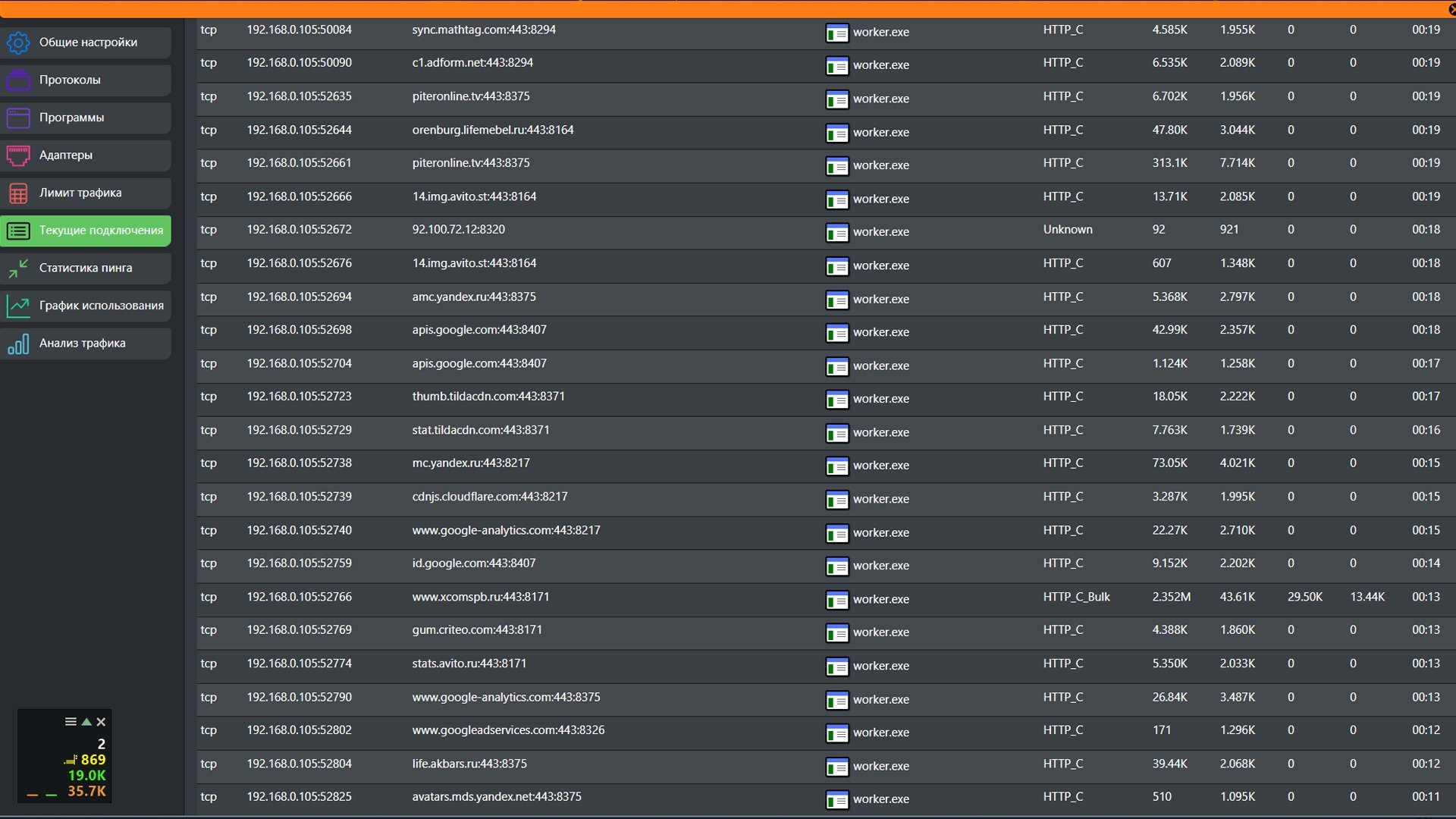

wladm Posted April 20, 2022 Posted April 20, 2022 Использую программу на ПК: 50+ ботов через прокси одновременно лазят в браузерах, имитируя поведение пользователей. При достижении примерно 1000 tcp соединений (замеряю утилитой cFosSpeed) новые вкладки перестают загружаться. Интернет жёстко виснет. Хотя мощности железа позволяют. И скорость интернета используется максимум 10 Мбит/c при тарифе в 800+ Мбит/с. Дело не в железе (мощный сервак) и не в роутере (обычно подключаю кабелем напрямую). Этот же сервак у друга в доме с провайдером Етелеком работает в 200+ потоков и достигает 5000 tcp соединений. Там, по ощущениям, такого лимита вообще нет. Ограничение наблюдается у провайдеров Дом.ру и Невалинк (и там и там проводил гигабитный интернет с 8-жильным кабелем). Что интересно, у Скайнета в одном доме ограничение было, а в другом не было. Провайдерам я, разумеется, звонил, и показывал им что новые вкладки не открываются. На что они разводили руками и говорили, что скорость 800+ Мбит/с выдается, значит, всё в порядке. Доказать что-либо про tcp соединения им нереально. Вопрос к знатокам сетей и тем, кто работает в компаниях-провайдерах. Как и где устанавливаются эти ограничения? Можно ли их как-нибудь обойти? Кто ещё сталкивался с подобными ограничениями в СПб и у каких провайдеров? Если кто готов разобраться и помочь, покажу, как эти ограничения срабатывают у меня. Вставить ник Quote

orlik Posted April 20, 2022 Posted April 20, 2022 Предположу что вы сидите за натом и у провайдера стоит ограничение на кол-во портов. Это нормальная ситуация, купите у провайдера белый ip и проблем не будет Вставить ник Quote
Andrei Posted April 20, 2022 Posted April 20, 2022 В 20.04.2022 в 08:17, orlik сказал: Предположу что вы сидите за натом и у провайдера стоит ограничение на кол-во портов. Скорее - ограничение на кол-во трансляций для одного пользователя в таблице трансляций на провайдерской НАТящей железке. Вставить ник Quote

pppoetest Posted April 20, 2022 Posted April 20, 2022 В 20.04.2022 в 15:59, wladm сказал: Но вопрос связан именно с подключениями/трансляциями, на стороне провайдеров. IP стал слишком дорогим ресурсом, чтобы его вот так запросто отдавать кому попало. Поэтому те, кто в своё время не успел нахапать сетей, дают 2-5к сессий на абона, либо платите за выделенный айпи. Вставить ник Quote

orlik Posted April 20, 2022 Posted April 20, 2022 On 4/20/2022 at 10:36 AM, Andrei said: Скорее - ограничение на кол-во трансляций для одного пользователя в таблице трансляций на провайдерской НАТящей железке. Чаще именно портов, по крайней мере в контексте провайдера , cgnat с включенным eif eif позволяет организовать больше трансляций чем кол-во портов. Хотя бывают и по сессиям ограничения Вставить ник Quote

wladm Posted April 21, 2022 Author Posted April 21, 2022 Спасибо всем, кто откликнулся. Выделенный IP помог. Ограничений больше нет. Поддержка провайдера (Невалинк) сказала, что у них, вроде, ограничение на 2500 tcp и 2500 udp подключений для внутренних ip. cFosSpeed, видимо, показывал в два раза меньшее количество. Так как часто затык происходил на значении 1200-1300 подключений (но иногда и на 700-800). У остальных провайдеров, подозреваю, ситуация похожая. Вставить ник Quote
