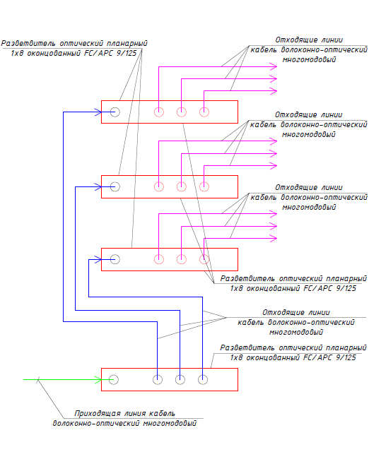

vurd Posted June 14, 2020 Posted June 14, 2020 Да отличное решение. Гпон с++ в голову, онушки модулями. Пробьёт. Ноу хау. Вставить ник Quote
ALEX_SE Posted June 15, 2020 Posted June 15, 2020 эдакий пассивный cwdm :) Не, ну в принципе при использовании SFP GPON типа тех же ONT-100 работать должно, но на счет многомода они все-таки перемудрили :) Вставить ник Quote

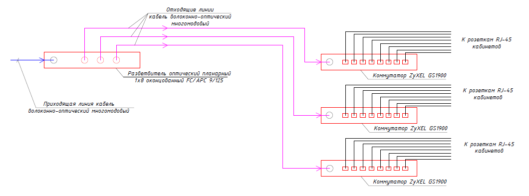

LostSoul Posted June 15, 2020 Posted June 15, 2020 а "приходящая линия связи" это прям от провайдера? роутер - устаревшие технологии? Вставить ник Quote
ALEX_SE Posted June 15, 2020 Posted June 15, 2020 Да, провайдер еще до кучи и весь их внутренний трафик роутить будет :)) а учитывая "кабинеты" то это офисы. И внутренний трафик там преобладает. Вставить ник Quote
Bachaa Posted June 15, 2020 Author Posted June 15, 2020 Фииии. Старые технологии. Там еще ловчее. Все 8 волокон после делителя идут к коммутатору. А что с ними делать возле коммутатора не придумали :) Вставить ник Quote
ALEX_SE Posted June 15, 2020 Posted June 15, 2020 ONU-шку SFP ставить как сказал vurd :) или имеется в виду те волокна которые называются "входящая линия"? Вставить ник Quote
sheft Posted June 15, 2020 Posted June 15, 2020 просто комуто многомодульный-многоволоконный-многомодовый... да какая нафиг разница, главное -много Вставить ник Quote

dimonSCS Posted June 21, 2020 Posted June 21, 2020 самое интересно, что приведенные выше каракули почти работоспособны. Правда на скорости 10 Мбит/с и с хитрыми оптическими платами. На лекциях доцент баял, что был такой стандарт по многоточке. Только даже если найти эти платы, то как быть с потерями на переходе ММ-SM? Кроме того, насколько я помню десятку (монтировали лет 10-12 назад какой-то музей), она тянет 11 дБ и на длине волны 850 нм, тогда как разветвитель в таком спектральном диапазоне будет работать как минимум не совсем. Вставить ник Quote

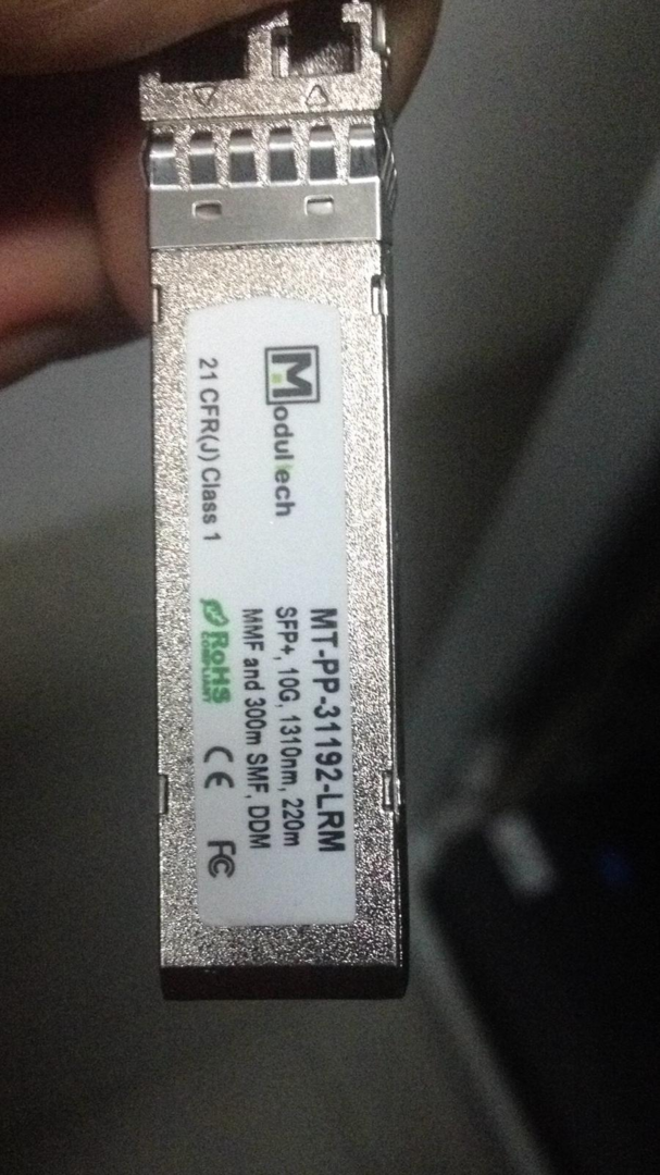

[anp/hsw] Posted June 22, 2020 Posted June 22, 2020 17 часов назад, dimonSCS сказал: она тянет 11 дБ и на длине волны 850 нм, тогда как разветвитель в таком спектральном диапазоне будет работать как минимум не совсем. Можно брать одномод/многомод на 1310. Он и через сплиттер пролезет, и в кабель. При распространенности современных fpga, собрать нечто из разряда "статический tdm на пачке б/у конвертеров" - проще простого. Другой вопрос, что этим тоже должен кто-то заниматься. Вставить ник Quote
Crazy_Max Posted June 22, 2020 Posted June 22, 2020 @[anp/hsw] Есть у нас один отель на левом берегу великой реки Оби, так в нём мультимод в магистралях и синглмод в пачкордах до сих пор работают, сам в шоке был, ну ошибки иногда на интерфейсах растут, но работает. Вставить ник Quote
dimonSCS Posted June 23, 2020 Posted June 23, 2020 В 22.06.2020 в 05:10, [anp/hsw] сказал: Можно брать одномод/многомод на 1310. Он и через сплиттер пролезет, и в кабель. актив такой найти осталось с такой длиной волны и чтоб по многоточке, да за три копейки... В 22.06.2020 в 09:19, Crazy_Max сказал: мультимод в магистралях и синглмод в пачкордах до сих пор работают, небось тансиверы сингловые, тогда будут, линии то короткие. Если мультяшные, тогда встанет в момент подключения от слова навечно. Вставить ник Quote
Crazy_Max Posted June 25, 2020 Posted June 25, 2020 On 6/23/2020 at 3:09 PM, dimonSCS said: небось тансиверы сингловые, тогда будут, линии то короткие. Ещё смешнее, судя по докам эти трансиверы поддерживают оба вида волокна, что собственно и было приведено в качестве основы для такого решения. Вставить ник Quote
[anp/hsw] Posted June 25, 2020 Posted June 25, 2020 4 часа назад, Crazy_Max сказал: Ещё смешнее, судя по докам эти трансиверы поддерживают оба вида волокна На самом деле это просто одномодовый трансивер внутри. По многомоду он действительно какое-то расстояние прострелит. Найти многомодовый трансивер на 1310 можно, но они исчезли раньше, чем появился 10G. Вставить ник Quote
dimonSCS Posted June 25, 2020 Posted June 25, 2020 8 часов назад, Crazy_Max сказал: эти трансиверы поддерживают оба вида волокна, что собственно и было приведено в качестве основы для такого решения. а долбо...бу, который изобразил эту правильную, в общем-то, мысль на знаменах, никто не подсказал, что одно дело непрерывное волокно, а совсем иное - куча переходов с синглов на мульты и обратно? 4 часа назад, [anp/hsw] сказал: Найти многомодовый трансивер на 1310 можно, но они исчезли раньше, чем появился 10G. Чуть позжее, было от швабов что-то мелкосерийное и очень частное по оптике, позволяющее гиг гонять по мультам на 2 км. Но цену они задрали, поэтому в проекте не взлетело. Вставить ник Quote
