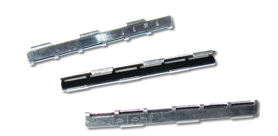

Из явных плюсов:
- меньшее время для защиты стыка (не надо надевать, целиться, невозможно забыть накинуть перед сваркой)
- нулевое потребление батарейки аппарата. Как следствие в поле возможно сделать больше сварок.
- не нужно ждать пока остынет и сразу зажимать в ложемент.
Из минусов:
- невозможно увидеть видимый свет в таком КДЗС

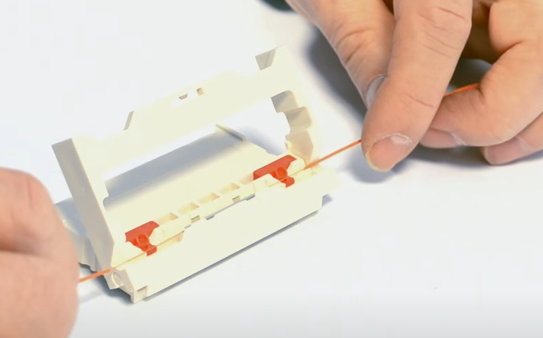

UPD. От товарища.
- Привет, Саш! С такими работал. Первый раз еще на этапе запуска фольцваген. КДЗС запретили использовать - сунули скобки и древний зажим. Помучился и стал пальцами зажимать.
  Геморойно, конечно. Немцы посмотрели, поцванькали чавото и гуд-ушли. Только пару лет, как и там стал КДЗС использовать, выкидывая их кассеты.
- Интересно. А остались такие скобки? Что там внутри?
- Может и есть где. Но найти у меня...
- Буду очень признателен :)))

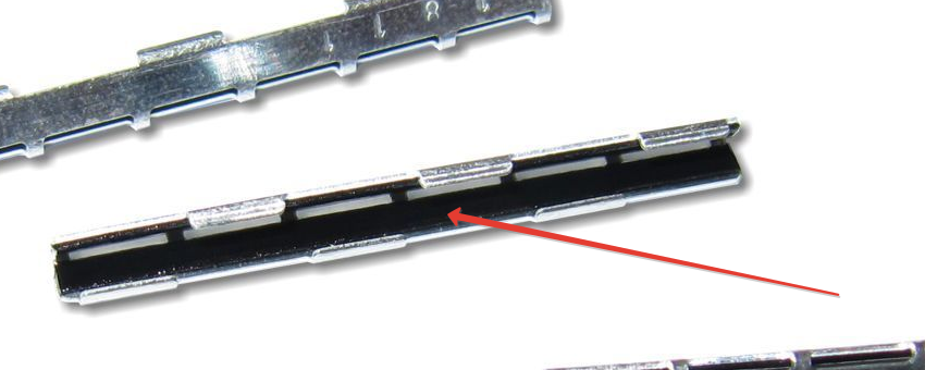

- Внутри 2 резиновые полоски. Пальцами тяжело именно отцентровать ОВ, чтоб ниже не упало. Раскрыть можно - не склеиваются, но использовать повторно бесполезно. Аллюминий коробит пока раскроешь
- Я думал там сталь
- Может быть. сминаются легко. Думаю алюминий, всеж.

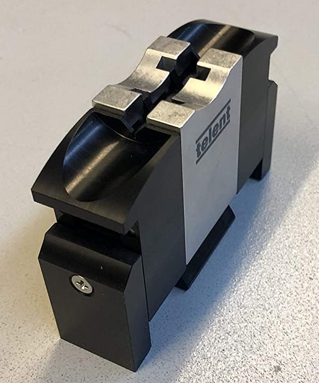

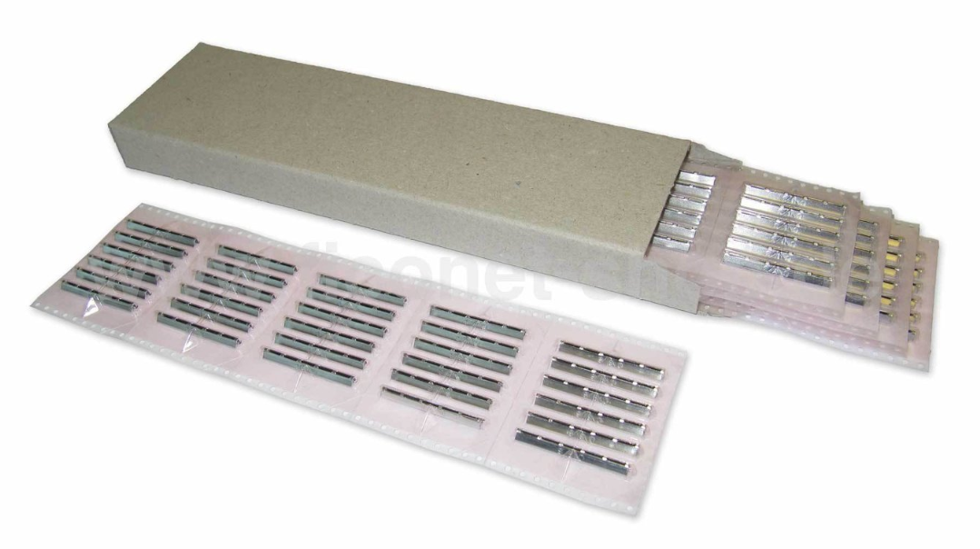

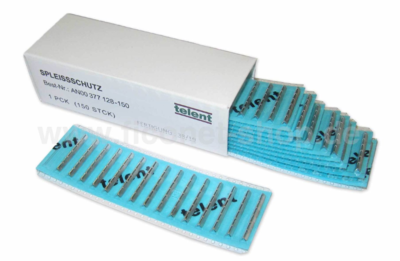

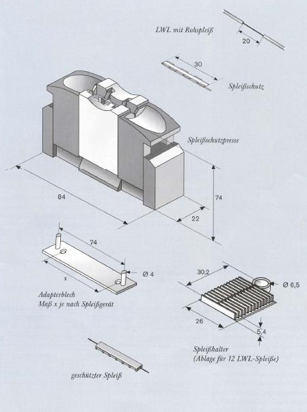

Crimp Tool for crimp splice protectors
Девайс стоит около 250 ойро.
Скрепки комплект в 150 штук за 80 ойро.
Почти 40 рублей за одну штучку :)
Не забываем про специальный ложемент под эти скобки.

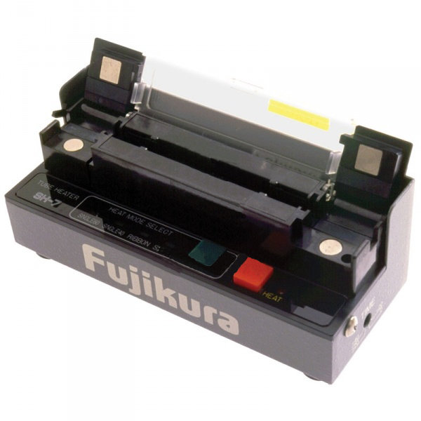

8 минут назад, BAHbKA сказал:
Как вторую печку подключить?
Есть аппараты с двумя печками..  Да и зачем куда-то подключать??  есть внешние устройства типа Fujikura SH-7..
12 вольт от бп или аккума. Сбоку резистор регулировки времени усадки, после нажатия на кнопку.
В 17.04.2020 в 02:28, ALEX_SE сказал:
дешевле запасную печку купить :)))
ложемент отдельный еще лучше - не на всякой муфте/кроссе стоят кассеты со сменным ложементом. Еще небось и в 2 этажа не ставятся судя по габаритам? :)
сумитомо с 39 до моего 72го с двумя печками сразу идет уже лет 12 так делают.

Такие. Только ложементы под нашу комплектуху заточены.

Думается мне, что это какая-то мастика. С герметичностью там все пучком.
Да, это мастика типа как у китайских муфт.
Руками спокойно обжимаются. Возможно в стандартный ложемент по 2 встанут.

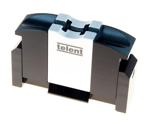

Пластиковая обжимка для этих скоб.
Заметил вот в этом видео на 3:04
https://youtu.be/oujZVjKfwQg
@Bachaa Больно смотреть на этого криворукого "сварщика" в видео. Из реальных плюсов вижу только один - не тратится батарейка на печку. По скорости, в опытных руках, сей девай будет медленнее, чем печка (если больше 4 сварок - 100%).
