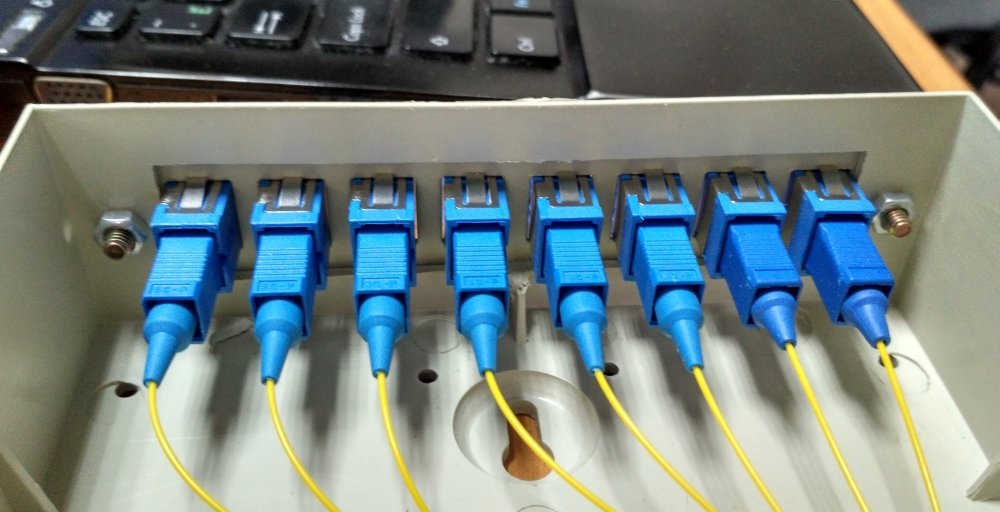

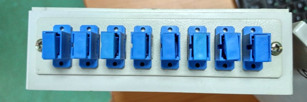

Andrei Posted July 8, 2019 Posted July 8, 2019 Надо заколхозить вот в таком кроссе еще 2-4 проходных адаптера, все штатные места под них уже заняты: Какие варианты? Аккуратно вырезать несколько посадочных мест в боковине кросса (на фото - нижний край кросса)? PS. За беспорядок не пинайте - варил не я. Вставить ник Quote
dIMbI4 Posted July 8, 2019 Posted July 8, 2019 пропилить перемычки между адаптерами, влезет много адаптеров в ряд. Вставить ник Quote
Andrei Posted July 8, 2019 Author Posted July 8, 2019 37 минут назад, dIMbI4 сказал: пропилить перемычки между адаптерами Там стоит металлическая планка, в которую вставляются адаптеры. Вставить ник Quote
dIMbI4 Posted July 8, 2019 Posted July 8, 2019 ее и имею ввиду. свободно влезает 10 розеток, елси подпилить вбок чутьчуть, то 11. Вставить ник Quote
Bachaa Posted July 8, 2019 Posted July 8, 2019 а еще там отверстия просверлить. под шурупчики или винтики. Будет супер. А если еще и расширить планку, то тогда можно будет между адаптерами вставлять что т о шириной в 1 мм, чтобы патчи было легче включать. Вставить ник Quote

Error_404 Posted July 8, 2019 Posted July 8, 2019 28 минут назад, ALEX_SE сказал: смотреть с 1:30. Если задача именно заколхозить :) ну не лезут у него 60-ки которые купило начальство в стандартный ложемент. Вот и колхозит. Вставить ник Quote

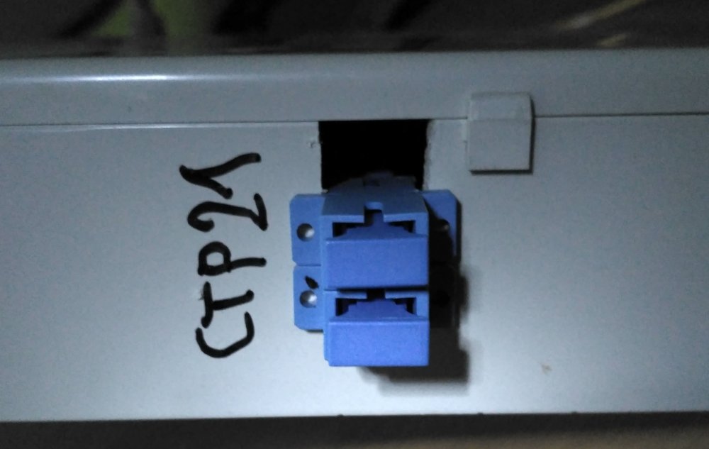

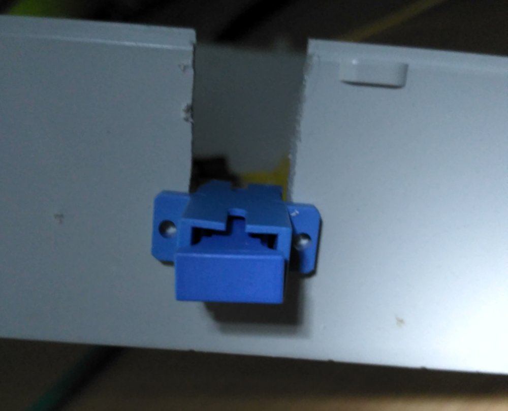

Adim Posted July 9, 2019 Posted July 9, 2019 21 час назад, Andrei сказал: Там стоит металлическая планка, в которую вставляются адаптеры. так в бока пропилить и таких же планок наставить Вставить ник Quote
Andrei Posted July 9, 2019 Author Posted July 9, 2019 2 часа назад, Adim сказал: в бока пропилить В итоге тоже склонился к этому варианту, только планок отдельно от кросса пока нет, поэтому обошелся пока без них: Итог: Потом куплю планку и поставлю ее сбоку. Вставить ник Quote
