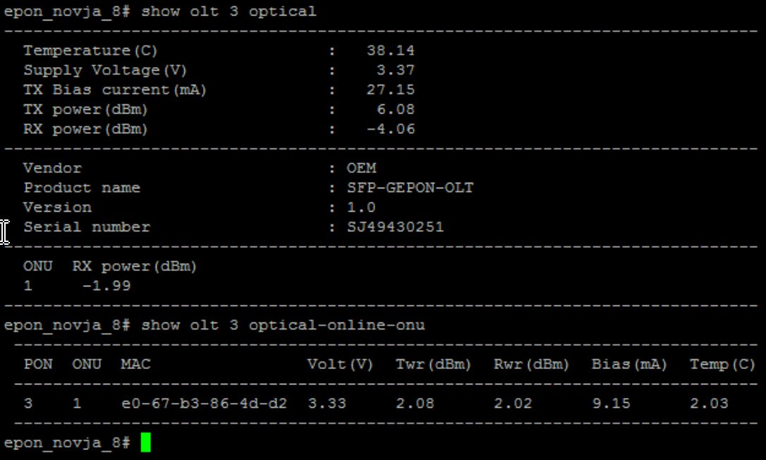

Xfactor3000 Posted November 28, 2018 Posted November 28, 2018 @sherwood Ну во-первых, смотрим мощность SFP в OLT. Мы используем C++ (zte grade c++ с ddm, обычно чувствительность -32/33), там разброс +3.5 до +7 (с C+ бывают тоже +5+6, обычно чувствительность -30). У вас показывает (но лучше наверное проверять инструментом измерителем мощности) +6 на выходе. Во-вторых, чувствительность ONU, обычно -26/27 (кто-то писал на форумах, что и в -28 - 29, а у кого и -30 работает, но с FEC, при этом из-за этого падает общая емкость). Выходную мощность на вашей ону показывает около +2 дб. Таким образом, у Вас примерный оптический бюджет 6+27= 33 dB. На обычных модулях C+, обычно +30. Сейчас у вас гипер сигнал, я так понимаю это на столе без делителей. В порт OLT заходит -4. А на онушку заходит -2 дб. (хорошим считается -18 ~ -23) а у вас слишком сильный сигнал, но в реальности - делители и прочее, вносят свое. Оптический бюджет мощности - разница между чувствительностью принимающего устройства (ONU) и мощностью передающего (OLT). Чаще всего эти показатели составляют: OLT +4 дБм, ONU -26 дБм. Таким образом, стандартный оптический бюджет составляет 30 дБм. Оптический бюджет потерь (затуханий) - это все затухания на линии до конечного абонента. Макисмально потери могут быть равны оптическому бюджету мощности. Обычные потери в сети - это: на сварке волокна - примерно 0,05 дБм, на коннекторах - примерно 0,5 дБм, на волокне (0,36 dB/km на волне 1310нм и 0,24 dB/km на 1490 нм), на сплиттерах (значения разные). Вставить ник Quote
