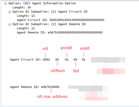

Xfactor3000 Posted October 14, 2018 Posted October 14, 2018 (edited) @morf @SyJet Уточнял у менеджера по 82 опции, пишут следующее (сейчас уточняю по поводу того, что написали про зависание и arp-запросы - почему такие траблы у людей)(тему на localе видел тоже, написал напрямую c-data, пишут что исправят, но говорить конечно это одно): Цитата Опция 82 состоит из двух подопций: Agent Circuit ID — содержит информацию о том, с какого порта пришел запрос на DHCP-ретранслятор. Agent Remote ID — идентификатор самого DHCP-ретранслятора (который задается при настройке, можно например использовать MAC-адрес коммутатора или его описание, любое удобное значение). Опция реализована на OLT, ею пользуются успешно, у ряда инженеров, которые привыкли к другим производителям GEPON устройств возможно что-то непривычно из-за отличий. remote id настраивается по усмотрению, это может быть и mac OLT и mac ONU epon# dhcp-snooping option82 remoteId <remoteId> - olt-mac|onu-mac А вот формат circuit id опции: @rdmitrich тоже хотим взять 8 глаз. Индусы вроде используют, вдруг кому интересно, канал по обучению в Индии работы с C-Data - https://www.youtube.com/user/sohel05/videos Edited October 14, 2018 by Xfactor3000 Вставить ник Quote
morf Posted October 14, 2018 Posted October 14, 2018 Я понимаю, что есть отличия в circuit/remote id - это не важно. С фундаментальной стороны она не работает. Я этот olt уже пол года гоняю в рабочем режиме и уже "собаку съел" тестируя её возможности. Например, через snmp не забрать vendor name - оч не удобно. Но зато могу похвалить за то, что через snmp прекрасно отдаёт уровни с большим количеством onu на порту. У bdcom с этим лёгкие проблемы. Вставить ник Quote
