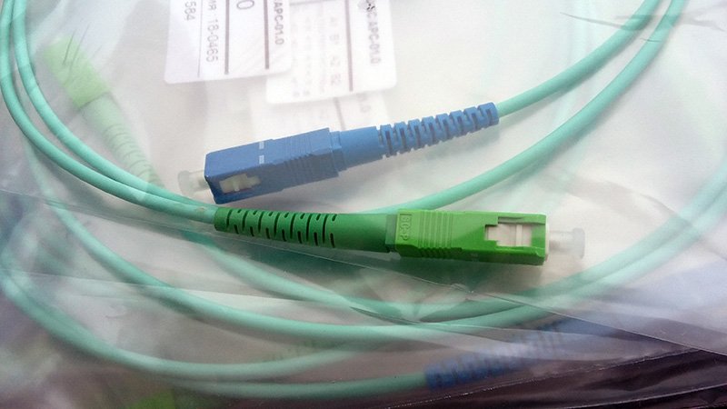

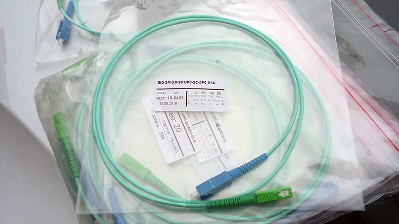

Bachaa Posted August 13, 2018 Author Posted August 13, 2018 Приехали патчики! @vurd , спасибо за помощь! Мне этого достаточно, но вопрос остается открытым. Если кто знет еще компании, которые могут сделать цветные патчи - пишите. Вставить ник Quote
