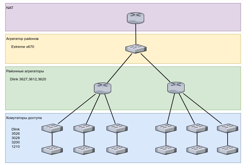

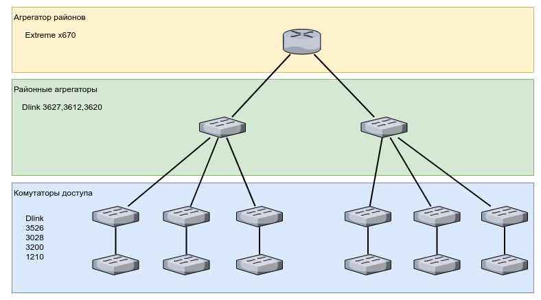

killonik Posted May 10, 2018 Posted May 10, 2018 В общем, как указано в сабже, решили попробовать в6. Пока курим маны, статьи и форумы. Смотрим что из нашего зоопарка hard/software умеет. Планируем реализовать дуалстек. Для примера возьмём 1000 абонентов на район и 20 районов. Две схемы. Первая для абонентов с белыми адресами, вторая для абонентов с серыми адресами. Верхушку не показываю - там РС'ы, которые отдают вниз на Extreme и NAT дефолтные маршруты. Разница в нате. И в случае с серыми IP вланы терминируются на районных агрегаторах, так как сделано по одному влану на подъезд, а подъездов в сети больше чем можно настроить на агрегаторе всех районов. А в случае с белыми адресами влан терминируется как раз на агрегаторе районов. В общем случае на один район выделена сеть /24 белых IPv4 и один влан, но несколько мелких районов также объединены одной сеткой /24 и одним вланом. И вот тут первых подвох: абоненту на порту можно сделать только один нетегированный влан. Если абонент выходит в сеть под белым IPv4, то с белым IPv6 схема маршрутизации не поменяется(абонент как бегал по L2 от подъездного свитча до агрегатора районов так и будет бегать). Но в случае с серыми адресами, L2 для абонента заканчивается на агрегаторе его района. Неужели на районных агрегаторах придётся настраивать отдельную маршрутизацию для IPv6 из-за особенностей нашей сети касательно агрегации? Заглядывая в будущее - у нас будет сеть /48. Насколько я понял - с ipv6 предполагается давать конечному абоненту /64. Но тогда получается, что я смогу подключить всего 2^(64-48) = 2^16 = 65000+ абонетов. Что крайне мало выглядит в перспективе и попахивает разбазариванием драгоценного ресурса. Поэтому пока планируем отказаться stateless v6. /64 наверно надо делать на район? 65000 районов - вот это похоже на будущее телеком) Пока ищу ответы на следующие вопросы: Сколько адресов в подобной ситуации следует выдавать абоненту. 2^6 кажется более чем достаточно для квартиры с умными телевизорами, холодильниками, видеонаблюдением, мобильными гаджетами всей семьи... Лично у меня дома не более 10 устройств, подключенных к интернету, которым и за натом неплохо живётся. Как организовать какую-либо защиту для абонентов? Ведь они с голыми попами и белыми IPv6 будут подключены к всемирной паутине. Понятно, что утопающий должен сам справиться, но это ж может нам в сеть аукнуться. Получится ли организовать контроль доступа в сеть на Dlink 3526 и тому подобных динозавтрах? Не будет ли проблем с DHCPv6_relay? Спасибо, что дочитали. Буду рад вашим ответам. Вставить ник Quote
ShyLion Posted May 10, 2018 Posted May 10, 2018 4 minutes ago, killonik said: Но тогда получается, что я смогу подключить всего 2^(64-48) = 2^16 = 65000+ абонетов. Операторам RIPE легко выдает /32. В отличие от IPv4, IPv6 ресурсов до чертиков. Делов - заявку написать. /48 дают PI просто организациям, не провайдерам. У вас есть статус LIR? Вставить ник Quote
killonik Posted May 10, 2018 Author Posted May 10, 2018 3 минуты назад, alibek сказал: Какой еще NAT на IPv6? Никакого ната! Это схема текущая для IPv4. 6 минут назад, ShyLion сказал: Операторам RIPE легко выдает /32. В отличие от IPv4, IPv6 ресурсов до чертиков. Делов - заявку написать. /48 дают PI просто организациям, не провайдерам. У вас есть статус LIR? Нет статуса LIR у нас нет. У нас есть два блока ipv4 и мы платим за поддержку LIR. А вообще, мне шеф примерно так же сказал - если мы снабдим адресами v6 65000+ абонентов, то прикупим ещё масочку. Вставить ник Quote
