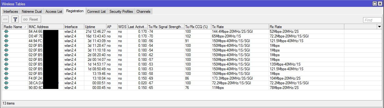

DRiVen Posted November 9, 2017 Posted November 9, 2017 16 минут назад, LostSoul сказал: Настройками WiFi части не поделитесь из export compat? Легко, но ничего инновационного в них нет. Спойлер /interface wireless set [ find default-name=wlan1 ] adaptive-noise-immunity=ap-and-client-mode band=2ghz-onlyn basic-rates-a/g="" basic-rates-b="" \ bridge-mode=disabled channel-width=20/40mhz-eC disabled=no distance=indoors frequency=auto frequency-mode=superchannel \ hw-retries=5 mode=ap-bridge multicast-helper=default name=wlan2.4 preamble-mode=short ssid=MikroTik2 supported-rates-a/g="" \ supported-rates-b="" tx-power=18 tx-power-mode=all-rates-fixed wireless-protocol=802.11 wmm-support=enabled wps-mode=disabled Вставить ник Quote
LostSoul Posted November 9, 2017 Author Posted November 9, 2017 30 минут назад, DRiVen сказал: Легко, но ничего инновационного в них нет. Спасибо. Я не смог понять что именно помогло, но стало существенно лучше. Поясню. Схема включения Yota usb <-- hap ac 3 этаж в режиме клиента 5ггц --> <-- центральный hap ac в режиме AP 5ггц --> <-- HAP AC на первом этаже, на нем планшет и ноутбук -> так вот до настоящего момента было следующее 1) mikrotik bandwidh test 1-3 этаж - 70-150 мегабит 2) тест speedtest на ноутбуке через микротики и йоту , сервер фиксирован 50-55 мбит 3) тест iperf с планшета Sony SGP771 на ноутбук подключенный по wifi к той же точке доступа 1-го этажа -- 26-28 мбит 4) тест speedtest с планшета ( с той же точки доступа первого этажа что и ноут ) - 5-6-10 мбит, но никак не 26-28. После применения вашего конфига стало существенно лучше около 25мбит speedtest c Sony-планшета. Из внесенных изменений - short preambule ( вместо short and long ) , WMM enable , bridge mode - off. Что именно могло повлиять загадка, но эффект есть. Вставить ник Quote
