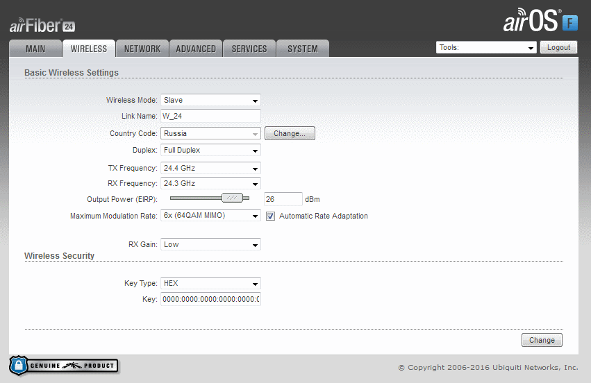

kirush Posted March 21, 2017 Posted March 21, 2017 Вчера выложили новые прошивки: https://www.ubnt.com/download/airfiber/airfiber24/af24 Вставить ник Quote

Saab95 Posted March 21, 2017 Posted March 21, 2017 Вчера выложили новые прошивки: https://www.ubnt.com...airfiber24/af24 Новая прошивка новых частот не добавляет. Она просто правит существующие на 24.3 и 24.4. При работе по сигналам никаких изменений. То есть ничего нового покупать не надо - уже сейчас можно идти и регистрировать=) Вставить ник Quote

Yurisokol Posted April 3, 2017 Posted April 3, 2017 Добрый день! 1.А кто-то держал устройство в руках? Что бы подтвердить, что он действительно поддерживает эти RU частоты? Проверено. Работает. Вставить ник Quote

mvad77 Posted October 31, 2017 Posted October 31, 2017 У кого-нибудь осталась эта прошивка ? На сайте производителя пропала, хотел попробовать Вставить ник Quote
Pashtete Posted October 31, 2017 Posted October 31, 2017 (edited) mvad77 как это пропала. есть она: https://dl.ubnt.com/firmwares/airfiber/v3.3.3/AF24.v3.3.3.bin если зайти на https://www.ubnt.com/download/airfiber/airfiber24 и кликнуть see past firmware вам надо airFiber AF24 Russia firmware v3.3.3 Edited October 31, 2017 by Pashtete Вставить ник Quote
