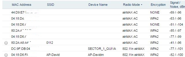

    Кто знает, когда от клиента с шестой версией PBM M5-300 не AC делаю скан, то не появляются Device Name AC устройств, а только SSID. Это нормально ?
