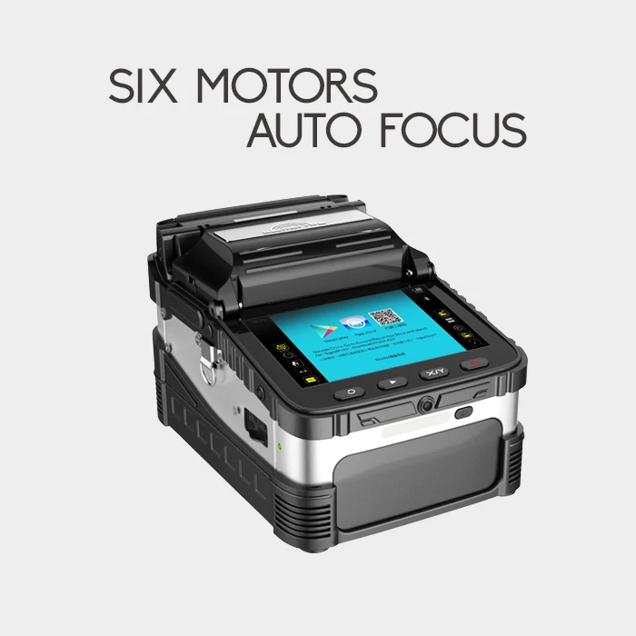

Подниму тему.
Такой аппарат с aliexpress нормально работает?
есть реальные пользователи?
signalfire-AI-7-SM-MM-Automatic-FTTH-Fib
что лучше за 60т.р.  такой, или какая-нить древняя фуджикура?
Я себе заказал модель AI-8, неделю назад привезли, доставка 2 недели EMS почта России. Пока сварил 200+ сварок в основном в подвалах, варит, тфу-тфу, хорошо, переваров не больше чем на той же 80-ке, рефлектограммы заказчиков устраивают. Варит быстро, усаживает тоже вполне быстро. За свои деньги (58500р-1000р кэшбэк = 57500руб) вполне неплохой вариант, надеюсь что себя окупит многократно. Единственный минус - почти сразу перестала работать зарядное устройство, сходил в DNS, купил универсальное для ноутбука, подходящее по вольтажу и силе тока. Пока доволен.

С древней фуджикурой можно только древние сети варить :)))
Если человек покупает весь китайский аппарат в комплекте с али по цене скалывателя, то определенно, сеть у него либо древняя, либо самая дешманская :)
2 часа назад, [anp/hsw] сказал:
А что плохого в китайцах? Варят +- также за меньшие деньги. Делают один хрен на одном заводе, бренд только разный и всё...
