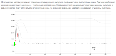

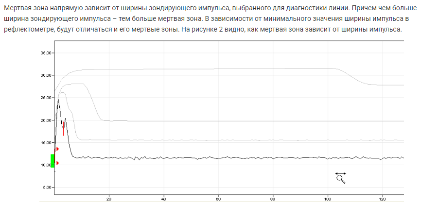

Bachaa Posted July 16, 2020 Posted July 16, 2020 Ничего вы не увидите даже самым крутым рефом. Чтобы проехать все гипотетические загибы, которые вносят в линию затухания вам надо будет увеличить длительность импульса, а это влечет за собой увеличение мертвой зоны. Если у вас там линия всего 100 метров, то затея обречена на провал. Вставить ник Quote
LostSoul Posted July 16, 2020 Posted July 16, 2020 7 часов назад, Bachaa сказал: Если у вас там линия всего 100 метров, то затея обречена на провал. А катушку включить? Вставить ник Quote
Bachaa Posted July 16, 2020 Posted July 16, 2020 47 минут назад, LostSoul сказал: А катушку включить? Увидите состояние разъема. Процитирую. Как видно из рисунка, на рефлектограмме с наименьшим зондирующим импульсом можно понять, где заканчивается метровый патчкорд, которым подключен рефлектометр к линии. На остальных рефлектограммах – отражение от начала линии (коннектора ODF) маскируется отражением от коннектора, вставленного в рефлектометр. Для того, чтобы увидеть начало линии, вне зависимости от выбранной ширины импульса, вместо патчкорда применяют компенсационные катушки. Существует заблуждение, что компенсационная катушка способна убрать мертвую зону рефлектометра. К сожалению это не так. Вставить ник Quote

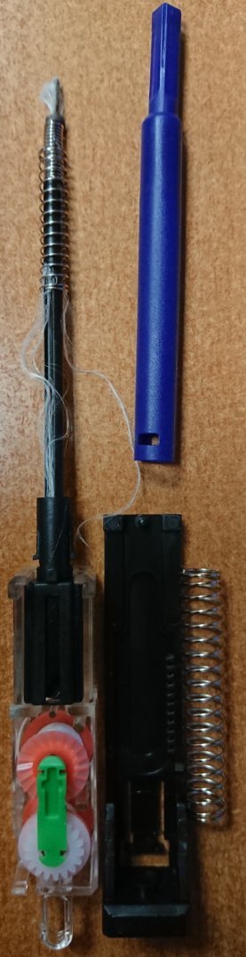

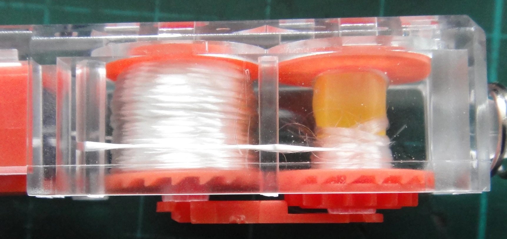

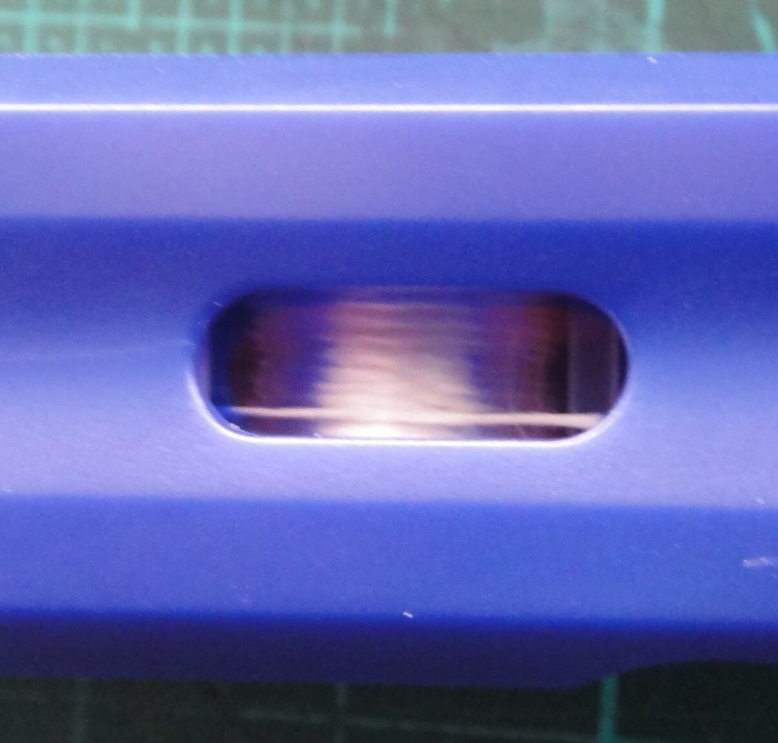

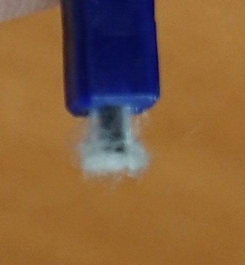

Stasys Posted May 18, 2022 Posted May 18, 2022 Ранее видел посты о работоспособности кликеров - очистителей разъемов оптики с али. Таких https://aliexpress.ru/item/4000663934638.html. Или вот таких компактных https://aliexpress.ru/item/1005002095544914.html - к слову, эти работают очень мягко, и чистят чуть лучше, есть на али такие же для 1,25 мм. Пост же мой для предостережения от покупки не качественного товара. К слову, не для рекламы, ссылки, приведенные выше, на продавца, у которого всегда "чистилки" нормального качества. При выборе обязательно стоит смотреть на нить в этих девайсах. Она не должна быть распушенной. Имею печальный опыт использования очистителя с такой нитью: нить почти не свита должным образом и распушена. Это хорошо видно через окошко контроля оставшегося количества нити. В результате очистка производится плохо - нить не достаточно прилегает к торцу ферулы. Кроме того, торчащие волокна нити при ее прохождении по каналам устройства после, примерно, 100 - 150 чисток сбиваются в комок, нить застревает и уже не перетягивается на приемный барабан. Если при этом приложить несколько раз достаточное усилие, то нить может порваться. Фото того, как это выглядит, прилагаю. Вставить ник Quote
