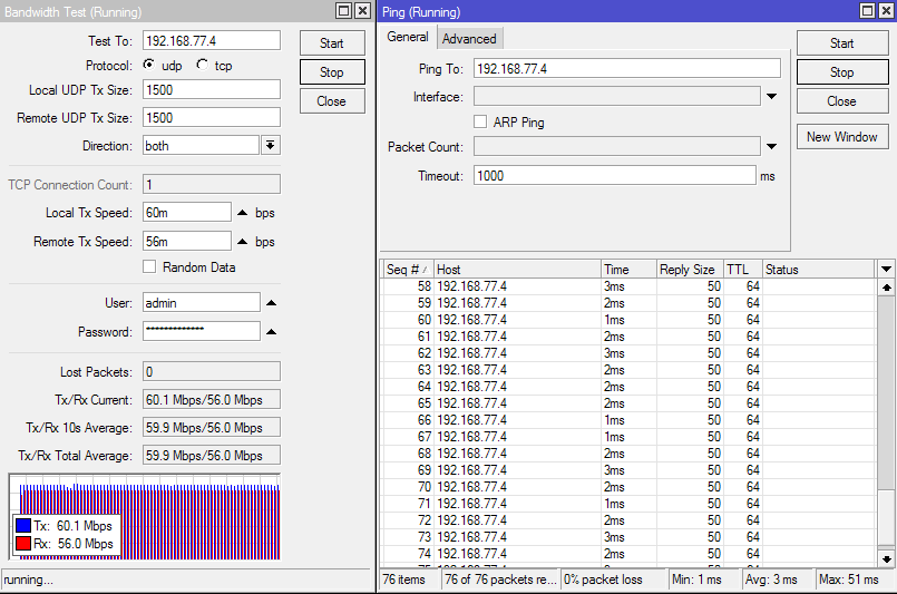

STALSKYU Posted February 22, 2017 Posted February 22, 2017 Протестили в 30Мгц, с двух сторон микротик, живой трафик бегает + что с микротов, DUTY CYCLE 75%. Все тесты в TCP, симплекс и дуплекс. Пинг при нагрузке 1-3мс. На 60 мГц не пробовали перейти, или частоту сменить? Вставить ник Quote

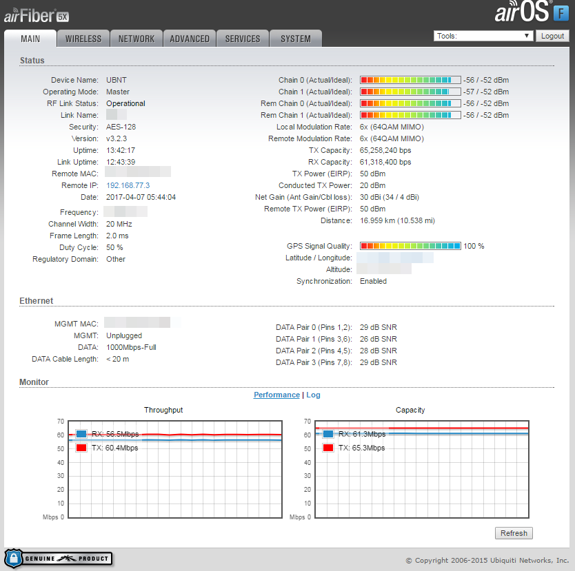

Unker Posted May 23, 2017 Posted May 23, 2017 Специально для тех, кто не доверяет параметру Capacity Вставить ник Quote
slv700 Posted May 23, 2017 Posted May 23, 2017 Специально для тех, кто не доверяет параметру Capacity Специально обьясняю просто как для солдат и матросов северного флота. Capacity в AF- это расчетная величина,основанная на оценке потерь в канале тестовых посылок пакетов на MAC уровне. В хороших условиях ( нет помех, LOS,невысокая дальность) потерь пакетов мало ( как на выборке тестовых пакетов так и под полной нагрузкой трафиком) и скорость UDP , TCP и реальная скорость TCP/IP может быть очень близка к цифре Capacity. Что мы и наблюдаем на UDP на примере выше. Но это не всегда так, а точнее чаще совсем по другому. Если есть потери,а точнее , если % потерь на тестовой нагрузке отличается от % потерь под полной нагрузкой, то даже скорость UDP при полной тестовой нагрузке будет заметно отличаться от Сapacity ( оценка скорости на невысокой тестовой нагрузке) , a скорость TCP и реальная TCP/IP при больших потерях может быть ниже Capacity в разы. Вставить ник Quote
xabarov Posted May 23, 2017 Author Posted May 23, 2017 Capacity в AF- это расчетная величина,основанная на оценке потерь в канале тестовых посылок пакетов на MAC уровне. Тогда почему капасити отличается в местах с частично перекрытым Френелем и повышенной зашумленностью? Почему в дневное и вечернее время, когда интенсивность и уровень помех возрастают, капасити немного проседает (по сравнению с ночью) при одинаковом уровне сигнала? a скорость TCP и реальная TCP/IP при больших потерях может быть ниже Capacity в разы. В разы - никогда не видел, а вот на 20-30% бывало. Вставить ник Quote
slv700 Posted May 23, 2017 Posted May 23, 2017 тогда почему капасити отличается в местах с частично перекрытым Френелем и повышенной зашумленностью? Почему в дневное и вечернее время, когда интенсивность и уровень помех возрастают, капасити немного проседает (по сравнению с ночью) при одинаковом уровне сигнала? Вы обратили внимание , что в NearLOS ( в местах с частично перекрытым Френелем) под нагрузкой трафиком Capacity падает и начинает показывать более реальную оценку пропускной способности? Это означает что при нагрузке трафиком потери от переотражений в NearLOS растут и Capacity пересчитывается на основе новой уточненной под нагрузкой трафиком цифры потерь. Аналогичная ситуация при помехах. И чем больше потерь в канале, тем больше разница между результатами UDP и TCP, а также между цифрами Capacity и UDP. Если вам вдруг вздумается заставить работать AF5x на 1024QAM, то в канале будет море ошибок и разница между Capacity и реальной скоростью будет точно в разы. AF* контролирует ( считает в тестовых посылках и под нагрузкой ) уровень ошибок, но НЕ обеспечивает их уровень не выше заданного, например BER 1xE-5. Поэтому разница между Capacity и реальной скоростью может различаться в зависимости от условий на трассе линка. Чтобы понять что происходит с AF5x можно его сравнить с работой его близкого родственника Сambium PTP450i. Этот девайс НЕ показывает Capacity, потому что знает, что эта цифра часто может быть НЕадекватной. У него есть LinkTest, который показывает скорость под полной нагрузкой тестовым трафиком на MAC уровне и с обеспечением ошибок не хуже BER 1xE-5. Поэтому эта цифра ВСЕГДА очень близка к тестам UDP и ВСЕГДА В ЛЮБЫХ УСЛОВИЯХ близка ( разница до 5-10% ) к тестам TCP и реальной пропускной способности TCP/IP. Вставить ник Quote

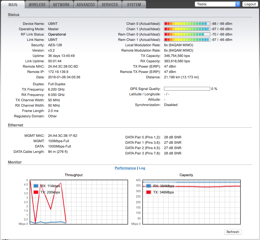

telman Posted May 24, 2017 Posted May 24, 2017 Вот пример AF5U на 21км: На 16км есть шанс, что подымется на 8x модуляции - там будут скорости до 480 мегабит. В случае AF5X будет полудуплекс, скорость надо поделить в нужном соотношении (50/50, 25/75…), в остальном всё зависит от антенны. Подскажите пожалуйста какие параметры антенны у Вас? Какая страна выставлена? У меня на 5660 Мгц уровень приема 54 Дб на 34 Дб антенне с мулитимплексором 4Х4. Расстояние 15 км. Вставить ник Quote
