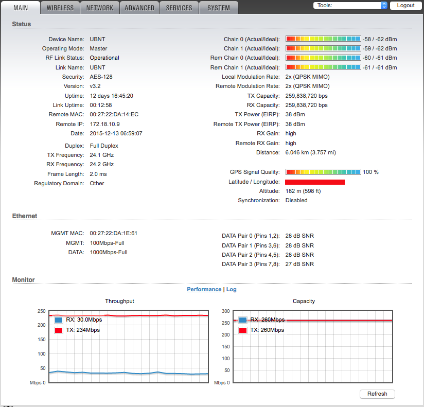

rdc Posted October 16, 2016 Posted October 16, 2016 Хотя я так и не понял, к чему вы привели это скрин AF24? так это 24ггцРазницы между файберами 24/5U/5x в этом плане нет, Capacity они считают одинаково. и капасити это вроде как UDPПриведённые мной выше скрины - это реальный трафик, резервный канал небольшого городка.Там всё вперемешку, и UDP и TCP. Если запускать бэндвич тест на микротике, то ситуация с UDP примерно такая же, а вот под реальной нагрузкой или нагрузкой ТСР (бендвич тест) Capacity вместе с модуляциями падает примерно на 15-20%TCP тест некротика врёт безбожно, неоднократно скандалил с клиентами по этому поводу. Вставить ник Quote

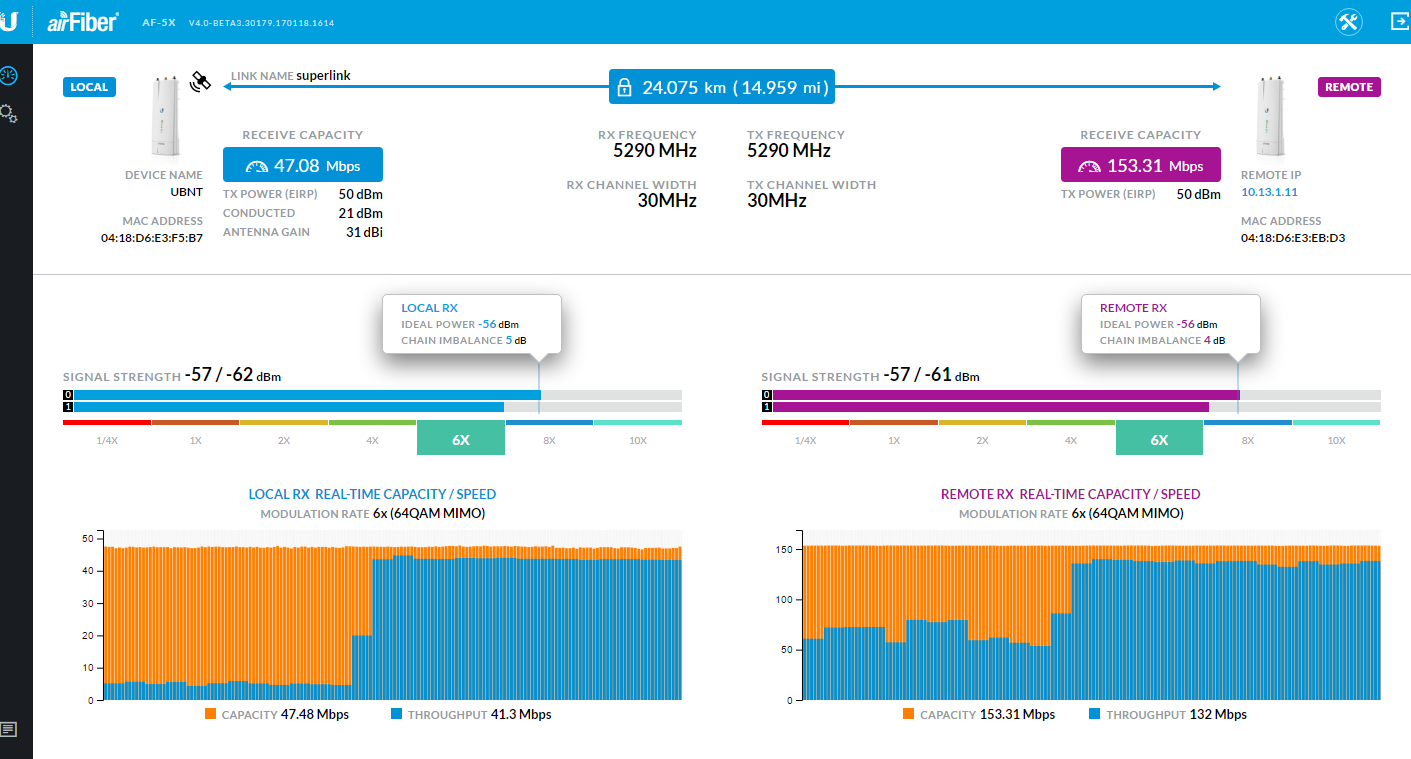

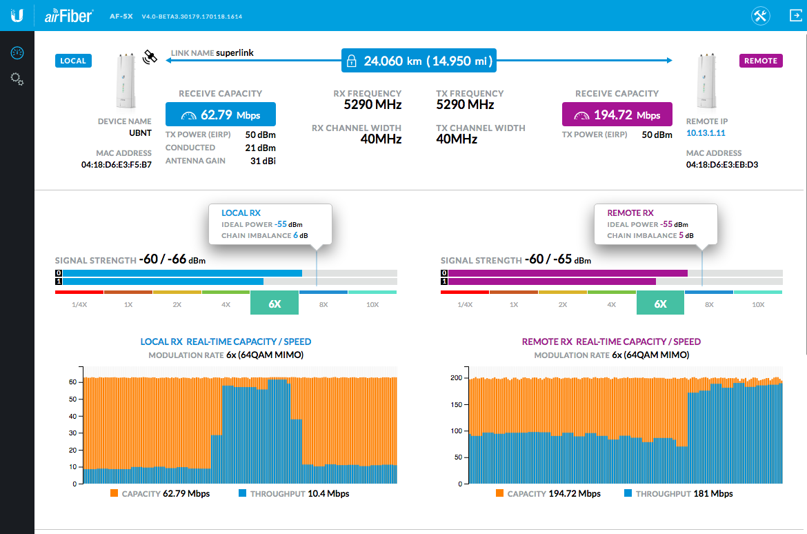

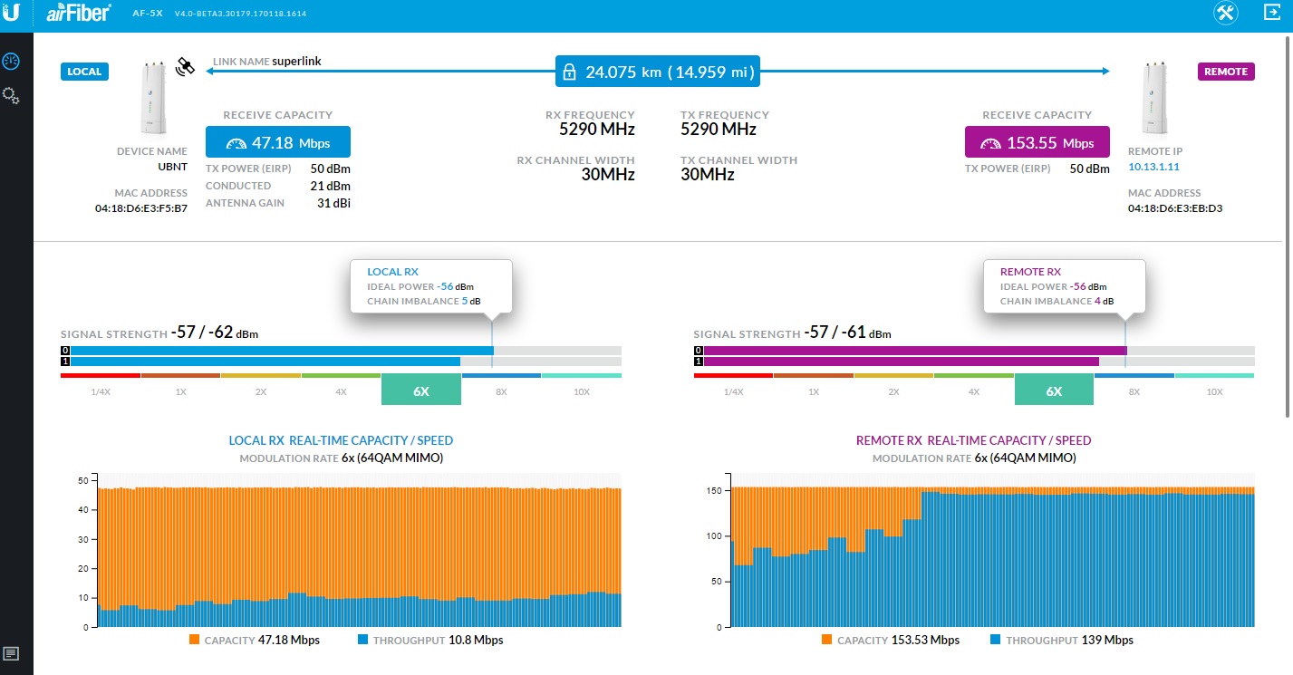

denmark Posted January 24, 2017 Posted January 24, 2017 (edited) Протестили линк на Airfiber 5X, замечательно себя ведет на линке в 24 км, перекос по сигналам из-за перекрытой зоны френеля, камбиум выдавал на этом линке 80 Мбит, антенны харьков ASPD-33, с двух сторон стоят микроты, на них и делается тест трафиком, прошивка по итогу бетта, на релизе намного ниже показатели. Живой трафик при тестах порядка 90Мбит, тест в TCP, как ни странно в UDP на несколько мегабит меньше. Edited January 24, 2017 by denmark Вставить ник Quote
Saab95 Posted January 25, 2017 Posted January 25, 2017 Протестили линк на Airfiber 5X, замечательно себя ведет на линке в 24 км, перекос по сигналам из-за перекрытой зоны френеля, камбиум выдавал на этом линке 80 Мбит, антенны харьков ASPD-33, с двух сторон стоят микроты, на них и делается тест трафиком, прошивка по итогу бетта, на релизе намного ниже показатели. Живой трафик при тестах порядка 90Мбит, тест в TCP, как ни странно в UDP на несколько мегабит меньше. Не понятно, как на скорости 6х на обоих устройствах получаются разные скорости на передачу? Если канальную скорость на шаг опускаете, разве реальная прокачка не увеличивается? Вставить ник Quote
denmark Posted January 26, 2017 Posted January 26, 2017 (edited) Протестили в 30Мгц, с двух сторон микротик, живой трафик бегает + что с микротов, DUTY CYCLE 75%. Все тесты в TCP, симплекс и дуплекс. Пинг при нагрузке 1-3мс. Edited January 26, 2017 by denmark Вставить ник Quote
