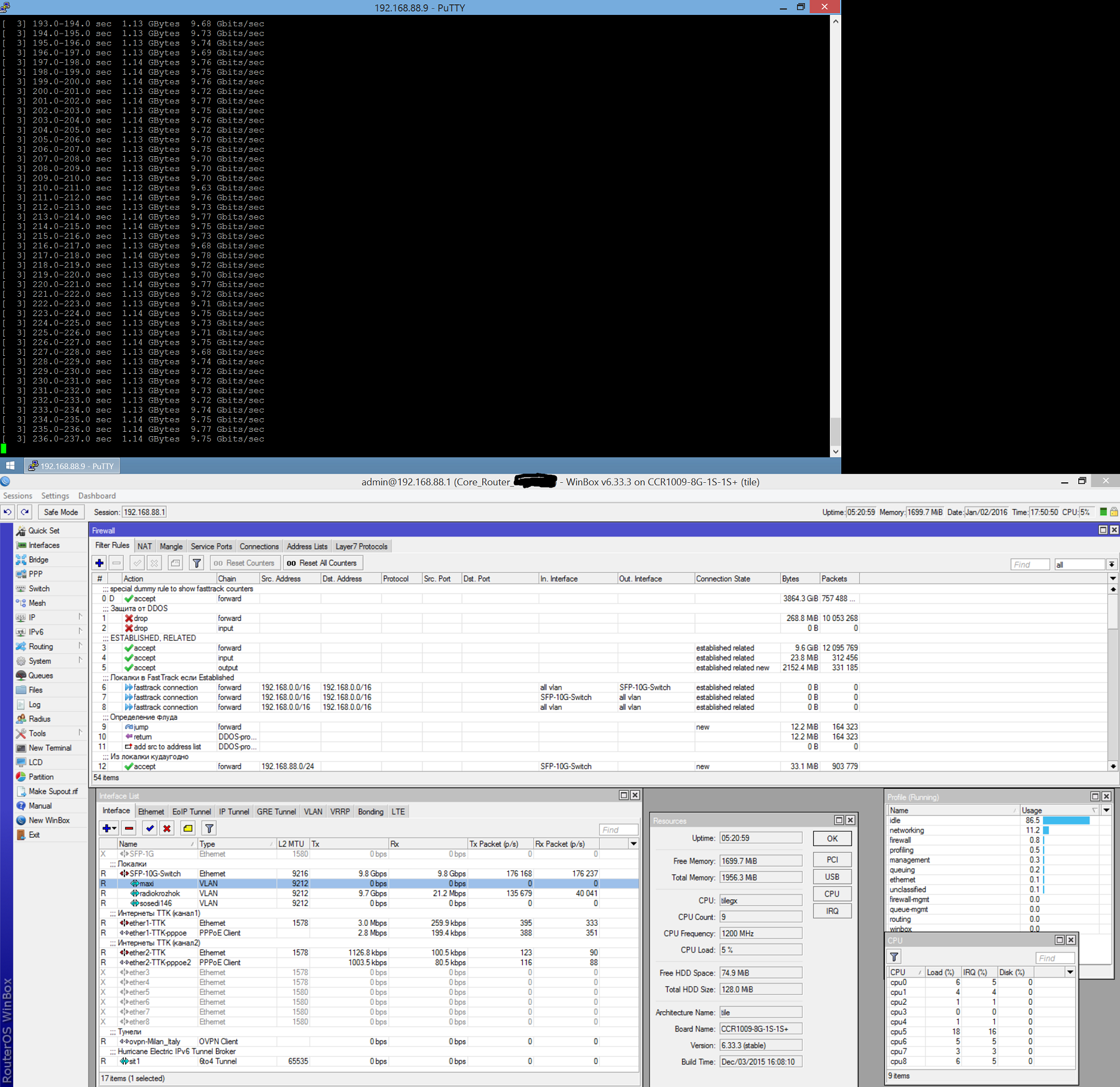

vlad11 Posted January 3, 2016 Posted January 3, 2016 А пппое сервер на асусе поднимится? В любом случае 2 ядра с высокой частотой на Пк больше перемолотит. И не спорь) Да, pppoe поднимается и есть разные варианты ipv6. PC производительные, дороже в железе и дороже в настройке. Я, кстати, видел на Али плату с четырьмя сетевухам, но с Атомом. У меня микрот популярен за его исключительную дешевизну. При этом соотношение цена-производительность у него очень-очень высокое. Надавно получил вот 10Г карточки и провел тест SFP+ модуля у микрота, результат как всегда порадовал. У конкуретнов за эти деньги(500 баксов за новый CCR1009) нет ничего даже близкого, что способно без проблем прожувать все 10 гигабит, проверяя их по правилам фаервола(при том довольно гибким правилам), переливая их при этом из одного влана в другой. Я уже не говорю про весь прочий функционал. Коммутаторы с 10G отдельный топик на наге. Я предпочитаю бу коммутаторы с ebay. А тесты 10G на микротике - никакие. Ну не видно там нагрузки в 10Mpps! Вставить ник Quote

pppoetest Posted January 3, 2016 Posted January 3, 2016 да прямо 170к ппс в обе стороны и это таки 10Г Надеюсь это был сарказм. У меня при таком ппс ~1,5гига Вставить ник Quote
shodan_x Posted January 3, 2016 Posted January 3, 2016 (edited) да прямо 170к ппс в обе стороны и это таки 10Г без проблемное прожевывание в 20% нагрузки одного проца при 170к ппс без серьезных задач я как говорил что микротик гавно так и буду говорить Я приводил тесты и 0.6 мппс и 1.2, показывая что это далеко не потолок, народ всеравно не возбудило, я в этом не виноват. Новую железку с SFP+ портом от именитых брендов с характеристиками не хуже и за 500 баксов выж мне всеравно не покажите :) (как показывает общение в других топиках) Так-что господа провайдеры завязывайте этот флуд. Тут про 10 мппс писали, так нахрена ж мне 10 мппс, когда ширина канала до 10Г используется под файло-медиа-контент с джумбофреймом? (вопрос реторический, можете не отвечать) *WRT - кусок пионерии, на порядок или даже на два нестабильнее и глючнее того-же ROS. А если его обновлять регулярно, готовься к глюкам и держи при себе отвертку с RS232 кабелем, знаем проходили... Видимо вы не знаете о чем говорите. "TL-WDR4300 к примеру весьма годный девайс для этих целей" - когда оно начнет роутить 10Г за один присест, свистните, а пока оно физически не способно :) Или вы товарищ "нитро" слепой? Edited January 3, 2016 by shodan_x Вставить ник Quote
