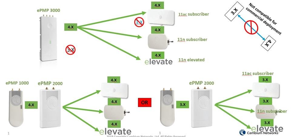

slv700 Posted June 17, 2019 Posted June 17, 2019 В 14.06.2019 в 06:10, Unker сказал: После 5-летнего перерыва работы с камбией наступаем на те же грабли: как обычно свежие релизы софта сырые. Поставили сектора epmp1000 и клиенты наносы elevate и парочка оригинальных epmp 1000 integrated. Софт 4.3.2 сырущий. Постоянно вебка реконектится к точке, отваливались клиенты с сектора, пришлось перезагружать сам сектор. Те же проблемы + еще со скоростью отписывают пользователи на оф. форуме. Сделал откат софта на 3.5.6, наблюдаем работу. Первое что заметил - поднялись модуляции в канале и прекратила отваливаться вебка. Если использовать 4.3.2, то эту прошивку нужно ставить и на базе и на всех CPE. На оф. сайте Cambium имеется следующая рекомендация. 4.3.2.1 release is targeted for ePMP3000, backwards/forwards compatible mode, pure ePMP1000/2000 legacy networks and PTP 550. Please note that MIR & QOS is not supported on ePMP3000 & backwards/forward mode NOTE: Please make sure all SMs/APs on a particular sector are running the same software version. Do not mix 4.X and 3.X between APs and SMs as the releases are not compatible with each other and not recommended for long term commercial deployment. Sectors running 3.x can be upgraded to 4.x and the AP and SMs can be running a mix of versions during the upgrade. Ex: If a sector (AP and SMs) are running 3.X, it is recommended to first upgrade the AP to 4.X and then upgrade the SMs to 4.X.
Saab95 Posted June 17, 2019 Posted June 17, 2019 Странно, но микротик же работает с любыми прошивками разных версий и не требует обязательно одинаковой у всех.
Unker Posted June 18, 2019 Posted June 18, 2019 Так и было: база epmp1000 4.3.2 и клиенты epmp100+elevate 4.3.2
fanger Posted June 18, 2019 Posted June 18, 2019 23 часа назад, slv700 сказал: Если использовать 4.3.2, то эту прошивку нужно ставить и на базе и на всех CPE. На оф. сайте Cambium имеется следующая рекомендация. 4.3.2.1 release is targeted for ePMP3000, backwards/forwards compatible mode, pure ePMP1000/2000 legacy networks and PTP 550. Please note that MIR & QOS is not supported on ePMP3000 & backwards/forward mode NOTE: Please make sure all SMs/APs on a particular sector are running the same software version. Do not mix 4.X and 3.X between APs and SMs as the releases are not compatible with each other and not recommended for long term commercial deployment. Sectors running 3.x can be upgraded to 4.x and the AP and SMs can be running a mix of versions during the upgrade. Ex: If a sector (AP and SMs) are running 3.X, it is recommended to first upgrade the AP to 4.X and then upgrade the SMs to 4.X. А в Камбиуме не подумали, как обновить до 4.х элевейтнутые микротики на живой сети? Они же после обновления прошивки сбрасываются в дефолт. Через "элеватор"?
