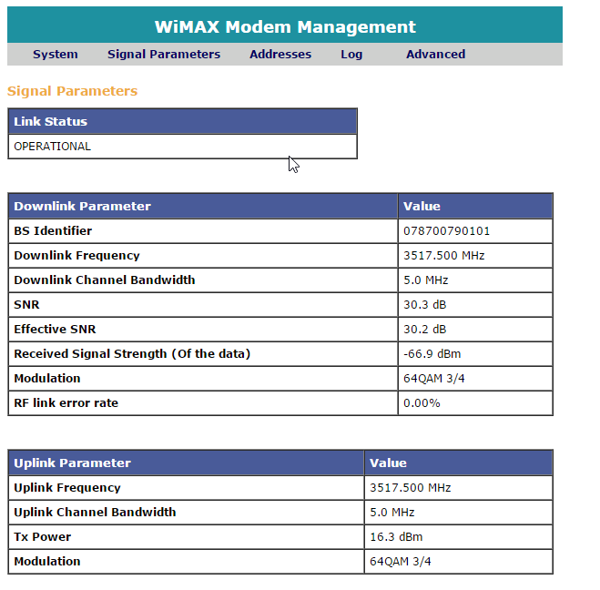

SU-Select by MAC Address========================Select SU MAC Address               : 00-10-e7-0a-9a-fbBreezeMAX/uBST 10.65.2.2SW Version 4.2.1.25SU-00-10-e7-0a-9a-fb====================1 - Show2 - Unit Control3 - Configuration4 - Performance Monitoring5 - Show MAC Addresses Behind SU6 - Delete

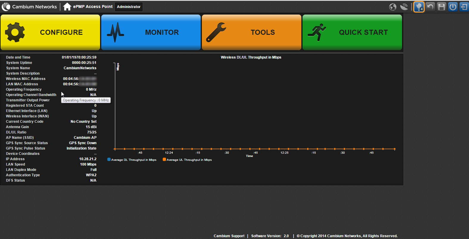

этож надо было догадаться раскрасить так web-морду, в чёрный цвет с кнопками в полэкрана для слепых чтоли ?!.
благо на тот момент была уже новая версия в лаконичных светлых тонах. в настройках в принципе ничего сложного сказано-сделано, сектора настроили и смонтировали, и начали переводить клиентов.

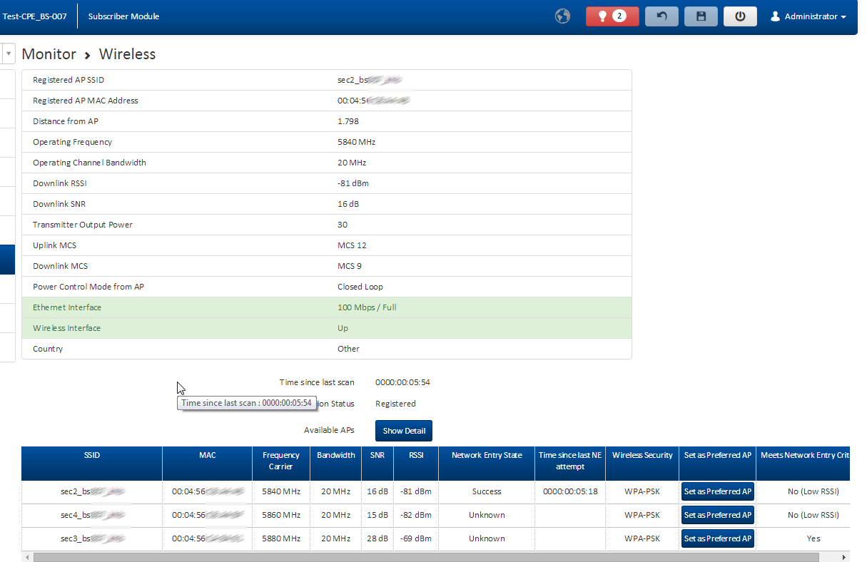

но тут же прозвенел крайне неприятный звоночек, когда первые же смонтированные CPE при RSSI -50 и SNR 40 на удалении 1-2 км работали на модуляция MCS 8-9 с падениями до 2-3,

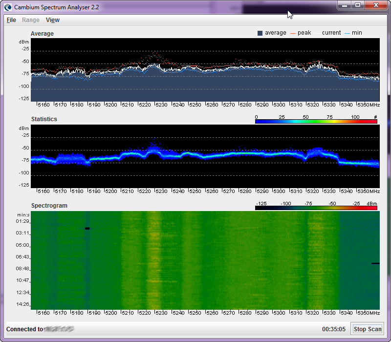

глянули скан эфира и ужаснулись
как оказались 8 секторов пришли без фильтров от LTE, и сотовики их тупо задавили, заябись !!!
пришлось ещё месяц ждать новые сектора, и заново монтировать. ну да ладно новое железо с кем не бывает. но дальше больше.
заявленная работа в зашумлённом эфире не оправдала себя, модуляции плавают, в результате чего пинги и джитер крайне нестабилен, когда количество CPE возросло до 20 шт, начинают жаловаться клиенты у которых телефония, а со слов наших радистов приоритизация телефонного трафика работает через жопу.

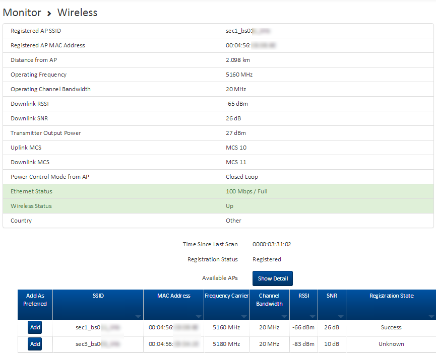

теперь же у меня стоит Cambium ePMP и как говорится картина маслом:
модуляция максимум MCS 10-11, иногда проседает до 4-5
и при этом скорость в полосе 20 Mhz при незагруженном секторе составляет до 25 Мбит/с download и до 15 Мбит/с upload, днём же показатели ещё хуже:
при этом пинг до ЦС в пределах 35-50 мс с джитером 150 мс.

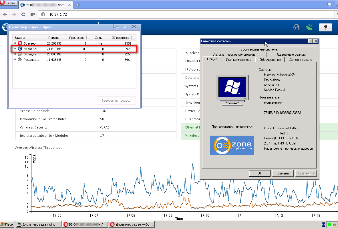

но это ещё не всё!!! люто и бешено начинаешь "любить" Cambium когда настраиваешь его на старых ПК,
как сел я за комп монтажника и мягко говоря сильно удивился. Уважаемые разработчики, вы ***ь чего в web-морду запихали что она загружает процессов в 100% и ты как дурак ждёшь после каждого клика мышки пока web отобразит то, что ты хотел нажать

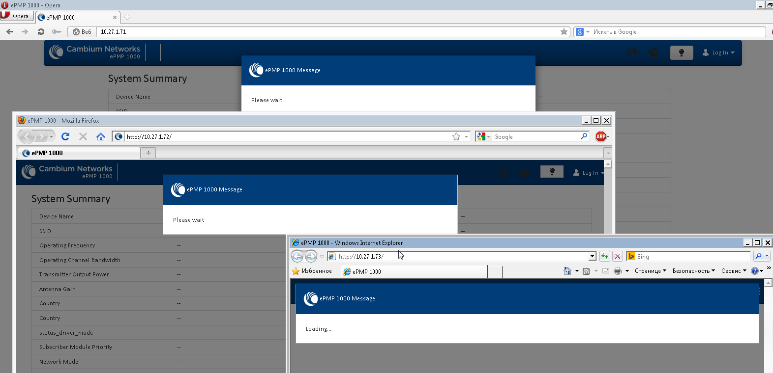

объясните мне товарищи из CambiumNetworks с каких это пор Celeron 2.66 Ghz с 1,5 Гб ОЗУ это компьютер на котором ты ***ёшься настраивать Cambium,
да и ещё почему web-морда открывается только во всяких там Chromium-подобных браузерах, а в остальных ты созерцается строчку Please wait )))
неужели так сложно поставить заглушку, которая вежливо намекала, что твой браузер морально устарел и не выёбывайся тут ?!

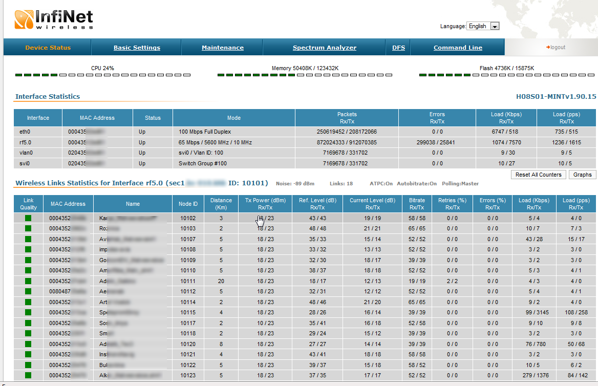

Или вот вам для примера web-интерфейс сектора Infinet :
всё кратко и логично, статистика по интерфейса, список станций с уровнем сигналов, битрейтов, расстояние, сразу видно кто сколько качает, процент переповторов, сразу видны плохие CPE и т.д
и ведь не тормозит почему и работает на любых компах с любой конфигурации и на любых браузерах.
ну да ладно со старым ПК, на новых она тоже подтормаживает хоть и не так сильно выражено, вы тогда в системных требования напишите что для комфортного управления камбиума нужен 4-х ядерник с 4Гб ОЗУ )))

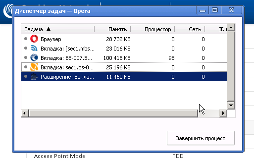

пока сидел и писал этот текст заметил, что браузер начал как подтормаживать, открыл диспетчер задач браузера и подофигел
пока вкладка была в фоне, её память увеличилась в несколько раз, спрашивается чего ради. складывается такое ощущения что cambium занимается облачными вычислениями,

или для вас расстояние 2.098 км уже далеко ?!
специально для вас повторяю тест
вот результат из дома на Cambium полоса 20 Mhz
а вот результат из офиса, работающий через Infinet в полосе 10 Mhz
сервер speedtest один и тот же
как говориться почувствуйте разницу...

теперь про настройку Airspan Micromax, на самом CPE WiMAX Modem ты можешь настроить только параметры радиоканала (BS Identifier, Channel Table Settings) и IP модема,
а остальные настройки такие как режим работы, SS VLAN Port Profile, Service Product, включить/выключить сервис настраиваются через web-интерфейс сервера NetSpan.
так что верь дальше в свой Cambium )))

ну ну, скажи ещё что это не web-интерфейс AirSpan MicroMAX 3.4-3.6G
ну и кто терминами не владеет )
