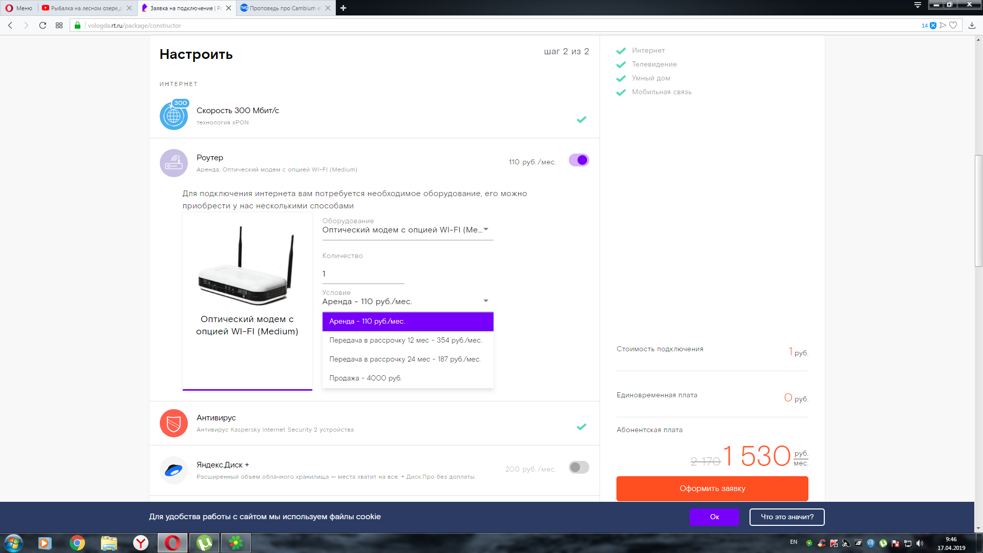

DenX3 Posted April 17, 2019 Posted April 17, 2019 1 час назад, moob82 сказал: Тут такое дело, что сейчас в деревнях и селах РТК ставит кембиум, и думаю им не интересно на устройствах за 4 тр строить сеть :) Сколько же у них устройство стоит для абонента? У нас такие цена на pon

fractal Posted April 17, 2019 Posted April 17, 2019 4 часа назад, moob82 сказал: Почти верно. Уверен, что Cambium может и по 3-4 тыс клиента продавать. Тут такое дело, что сейчас в деревнях и селах РТК ставит кембиум, и думаю им не интересно на устройствах за 4 тр строить сеть :) РТК на хламбиум? это где так????
