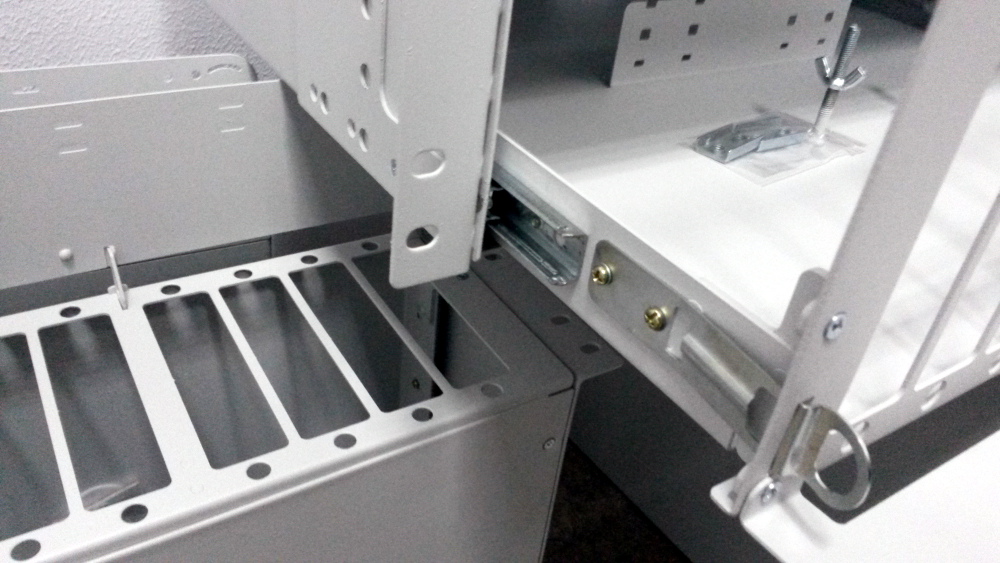

Bachaa Posted April 18, 2015 Author Posted April 18, 2015 Отстегнул кнопки панельки потянув на себя Это альтернатива и не всегда удобная. Если порты расключены, то выдернув панельки все будет болтаться на пигтейлах, а если кросс внутри смонтирован как положено, то пигтейлы будут вытягиваться из пучка.. и т.д. Выдвижной всяко удобнее. Вставить ник Quote
labi Posted April 23, 2015 Posted April 23, 2015 При всем уважении к вашему коллективу, это связано не с "тем чтобы при изгибе волокна вся конструкция коннектор- адаптер- коннектор имела некоторую свободу", а с недочетом при проектировании или отсутствием производственных возможностей :) Давайте будем честны друг с другом. Если использовать розетки FC, то такая "некоторая свобода" пропадает. Несколько лет подряд изготавливал кроссы строго по спецификации - разъёмы болтались. Устал на это смотреть, самому при монтаже было противно - уменьшил окна на 0.1 мм с обеих сторон. Всё стало замечательно, разъёмы плотно так втыкаются, но... ...но тут мне передали весточку с объекта, где оптику разваривали знакомые установщики - они подтачивали переходники, иначе те в окна не помещались. То есть где-то встречаются переходники и разъёмы, что в правильном окне не болтаются, а в "адаптированное к жизни" окно не лезут. Относительно отверстий под винты. Лет пять их делал и резал резьбу - никто этим не пользовался. Следующие лет пять оставлял отверстия, но не резал резьбу - никто ими не пользовался. Теперь и отверстия не делаю. Вставить ник Quote
Bachaa Posted April 23, 2015 Author Posted April 23, 2015 никто этим не пользовался. Я бы сказал жмутся на винты, но их просто в розничной продаже нигде нет. Я одно время саморезы приспосабливал, а потом стал покупать в Hyperlyne http://www.hyperline.ru/catalog/fiber/opt_acs-1.shtml 1000 штук на много хватает, если крутить по одному на розетку. По два а розетку мы крутим на настенных кроссах на 4 порта. Там розетки особо болтаются - стыдно людям такую работу сдавать. Вставить ник Quote

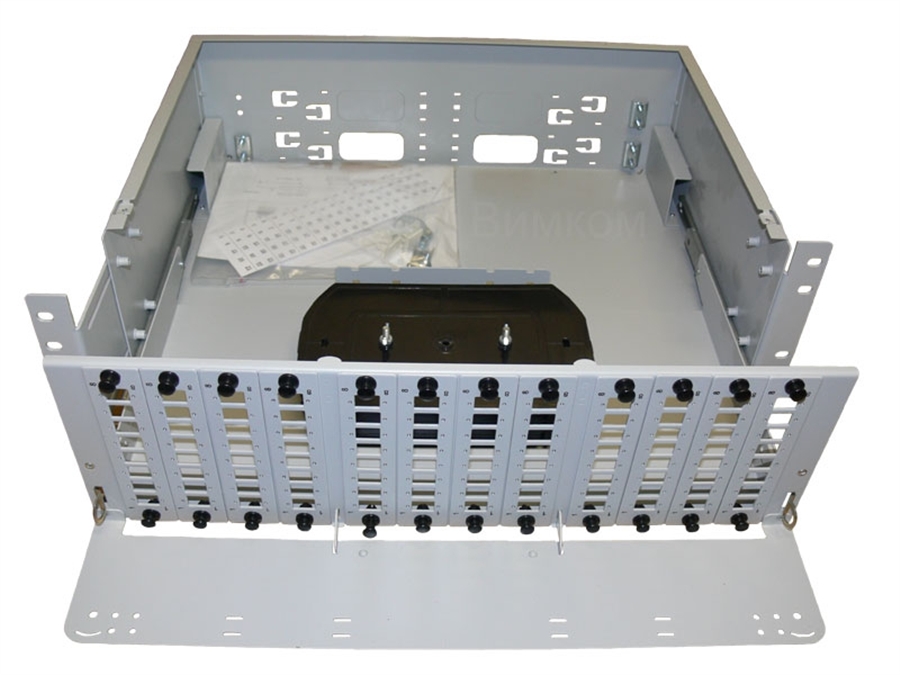

Bachaa Posted April 24, 2015 Author Posted April 24, 2015 Вимком продает не дорого вот такие кроссы в наличии написано нет... Вставить ник Quote

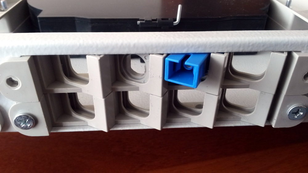

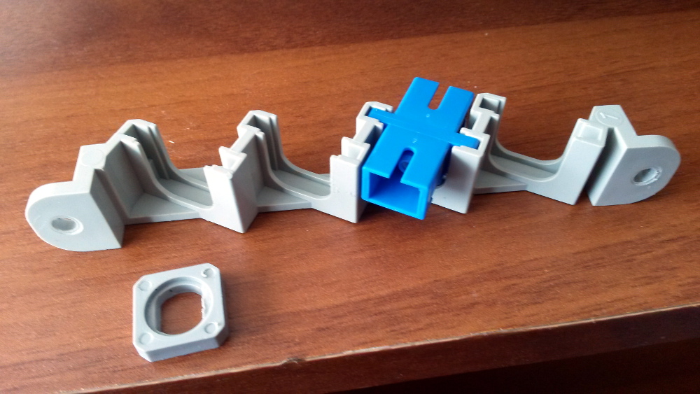

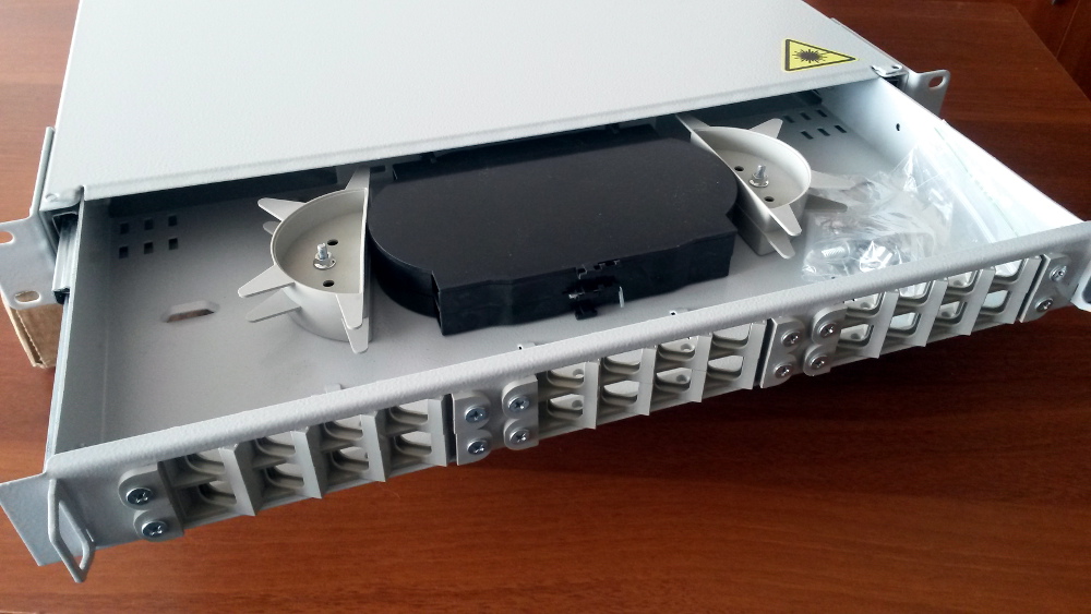

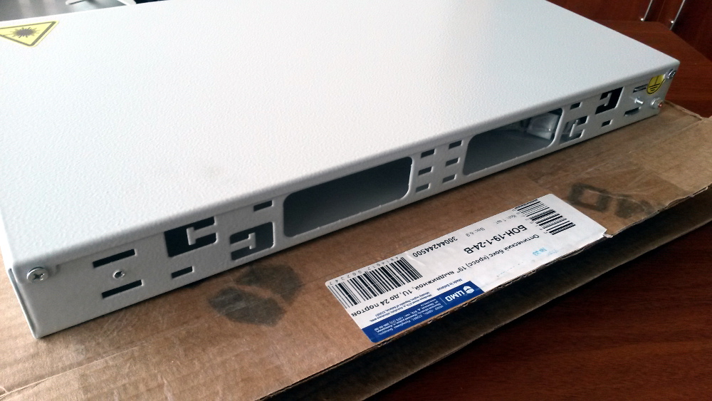

Bachaa Posted May 18, 2015 Author Posted May 18, 2015 Приехал кросс ЦМО. А вот это самое интересное Интересное решение. Но мне не понравилось. Я привык к российским кассетам ССД или к китайским клонам. К слову я нашел производство кроссов, которые продает Вимком, Файбертул и еще с два десятка российских продаванов. Катался к ним в гости, смотрел производство и трогал руками образцы. Вставить ник Quote
abab Posted May 19, 2015 Posted May 19, 2015 Интересное решение. Но мне не понравилось. Я привык к российским кассетам ССД или к китайским клонам. Я бы сказал "самобытно" не могу сразу ссобразить плохо оно или хорошо, но то что пачкорды ставятся под углом однозначно плюс для монтажа у закрытых шкафах, чтоб пачи в дверь не упирались. Если розетка квадратная там не болтается то крепление годное. А вот дыры сзади конечно здороваты, но не катастрофично…. Вставить ник Quote
Bachaa Posted May 19, 2015 Author Posted May 19, 2015 чтоб пачи в дверь не упирались Такое расположение применяют на делителях за мощными усилителями, чтобы при обслуживании не спалить себе глаза. Упирание разъема в дверь - это уже вторичная проблема. Вставить ник Quote

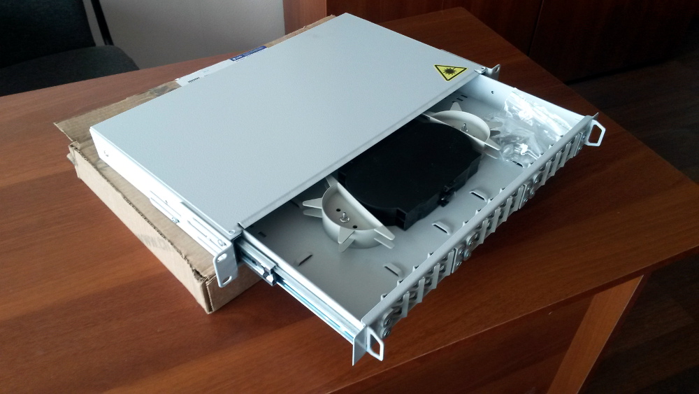

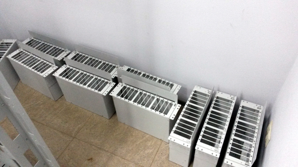

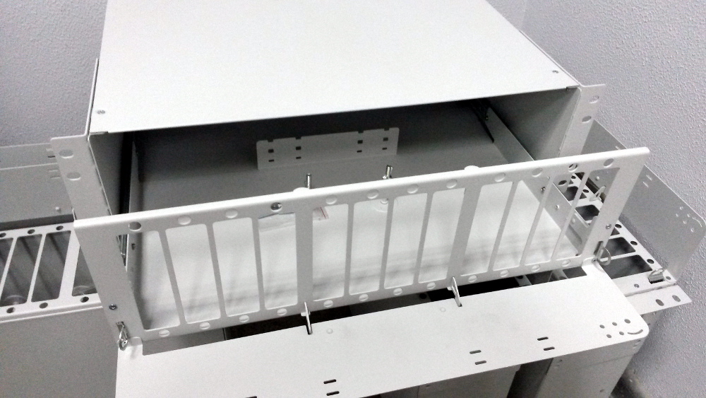

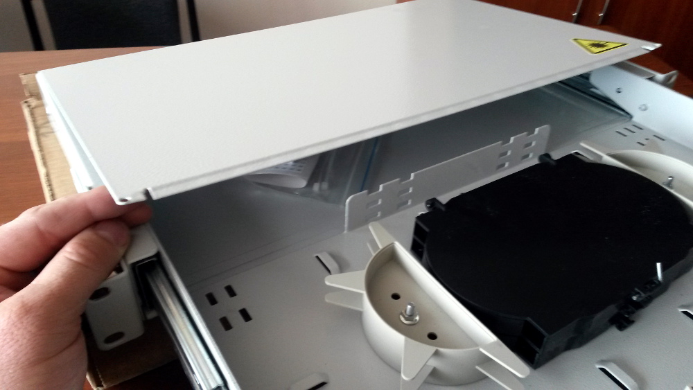

Bachaa Posted June 22, 2015 Author Posted June 22, 2015 Приехали мои кросики, прямо с производства. 1400 рублей за штучку. Вставить ник Quote
dIMbI4 Posted June 22, 2015 Posted June 22, 2015 и что тут крутого? 96 sc в трех юнитах..... между делом рядом 96 в два раза дешевле в 2U В ДВА ЮНИТА, В ДВА РАЗА ДЕШЕВЛЕ, КАРЛ)) Вставить ник Quote
sheft Posted June 22, 2015 Posted June 22, 2015 и что тут крутого? 96 sc в трех юнитах..... ВЫДВИЖНЫЕ! а у вас обычный кросс, если уж на то пошло, то я в сильно стесненных условиях ставлю одноюнитовые на 64 SC Вставить ник Quote
dIMbI4 Posted June 22, 2015 Posted June 22, 2015 худо общаться когда моя твоя не понимай... прошу развернутый ответ - когда могут массово понадобиться выдвижные кроссы? самосбор цвдм- штучная вещь да и фабричных валом. переварить/переделать что то в кроссе - один фиг выдвигать, значит шевелить все патчкорды, тогда уж проще открутить, выдвинуть кросс и один фиг сделать нужную процедуру на весу, зачем тут кастомный кросс- хз. мои сварные частенько переваривают синее на зеленое после пуска ктв на старой сети в 2U 96х кроссах, никаких проблем. под большие сплиттера у ссд етсь хитрые кросс-полки, где вместо розеток плоский ввод с поролоновыми губками. кароче сфера применения при таком упорстве на кастомизацию полностью не ясна. Вставить ник Quote
abab Posted June 24, 2015 Posted June 24, 2015 под большие сплиттера у ссд етсь хитрые кросс-полки, где вместо розеток плоский ввод с поролоновыми губками. Так так так… Вот с этого места поподробней и если можно со сцылками. :) Вставить ник Quote
Bachaa Posted June 24, 2015 Author Posted June 24, 2015 Что за шум, комрады? Тут цена от неудобных стационарных до удобных выдвижных разнится в цену хорошей бутылки коньяка. 1400 руб за выдвижной кросс в главную стойку - просто смешные деньги. Или я зажрался? Вставить ник Quote
abab Posted June 25, 2015 Posted June 25, 2015 Что за шум, комрады? Тут цена от неудобных стационарных до удобных выдвижных разнится в цену хорошей бутылки коньяка. 1400 руб за выдвижной кросс в главную стойку - просто смешные деньги. Или я зажрался? Ну насчет " хорошей бутылки коньяка" за 1400 рублей я думаю наверное это я таки зажрался. :) Камрады, так что насчет "хитрые сплитерные кросс-полки, где вместо розеток плоский ввод с поролоновыми губками" кто нибудь пальцем покажет? Я пока вот такие юзаю но чую что мега неоптимально. http://fibertool.ru/catalog/krs_dlya_splittera/krs_kross_opticheskiy_stoechnyy_1u_dlya_splittera_1_32_.html Вставить ник Quote

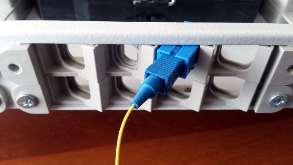

dIMbI4 Posted June 26, 2015 Posted June 26, 2015 Вот такая вундервафля, производитель - что то типа связькомплект, внутри ставится сплиттер 1х32 и полутораметровыми щупальцами торчит спереди. удобно - минус цена патчкордов, розеток, минусь потери. как видите - сплиттер крепится скобочкой внутри, патчкорды ровнехонько пождимаются губками. Вставить ник Quote
