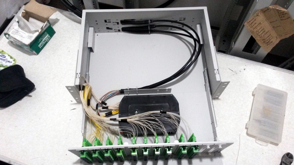

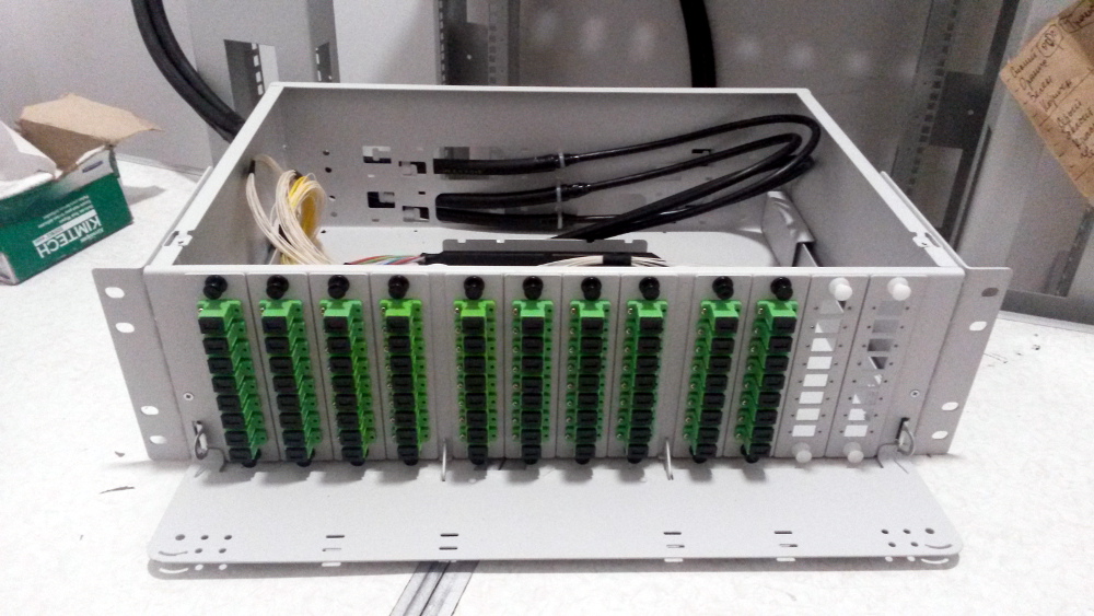

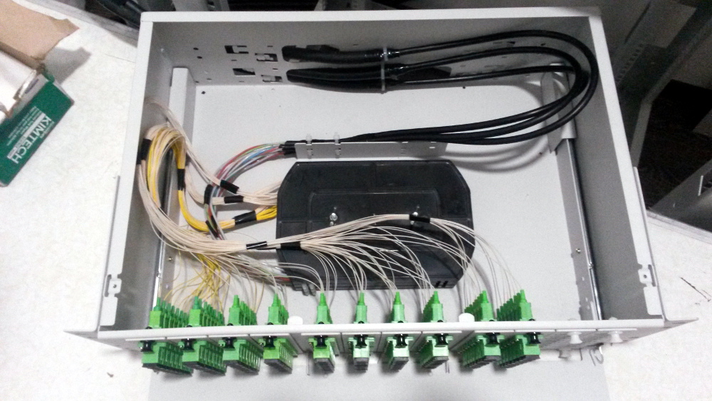

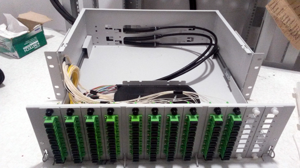

Bachaa Posted November 22, 2015 Author Posted November 22, 2015 С прошлой осени кроссы не монтировал. Решил размяться на выходных. Ох и наелся я с этим кросом. В процессе материл что было силы. Мало разделал кабель, пришлось дорезать после первой примерки. Кассеты очень близко к розеткам стоят. Вот бы еще 3 см пространства и было бы вполне себе решение. После монтажа, когда все собрал и прикрутил уже не так серчал на кросс и он мне опять понравился :) Теперь буду знать как работать с выдвижными. Это был первый блин. Вставить ник Quote

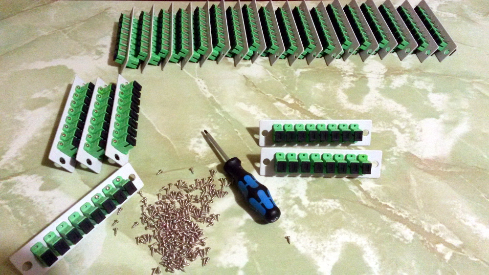

Bachaa Posted November 29, 2015 Author Posted November 29, 2015 Вот так скучными вечерами коротаю время. Шурупчики вот отсюда https://www.abn.ru/optic_cross_acc/29447_hyperline_fo_screw/ Денег сейчас стоят одуреть! Простые кросы я как то приспособился маленькими саморезами крутить. Вообще там используются винты М2. Как вариант купить вот тут: http://krosstel.ru/aksessuary-dlya-krossov Или вот тут: http://www.all4tele.com/catalog/product/be31fe84-7bab-11dc-bb6b-0007e92fc7b8 Вставить ник Quote
Bachaa Posted November 29, 2015 Author Posted November 29, 2015 В ДВА ЮНИТА, В ДВА РАЗА ДЕШЕВЛЕ, КАРЛ)) Только сейчас обратил внимание, что в том кроссе всего 2 кассеты по 36 кдзс стоят :) Маловато как бы! А тем временем ССД начал толкать кроссы с пластиковыми панельками. Я как то купил такие - обплювался. Адаптеры в них как гуано в проруби болтается. Не берите это дерьмо! Вставить ник Quote

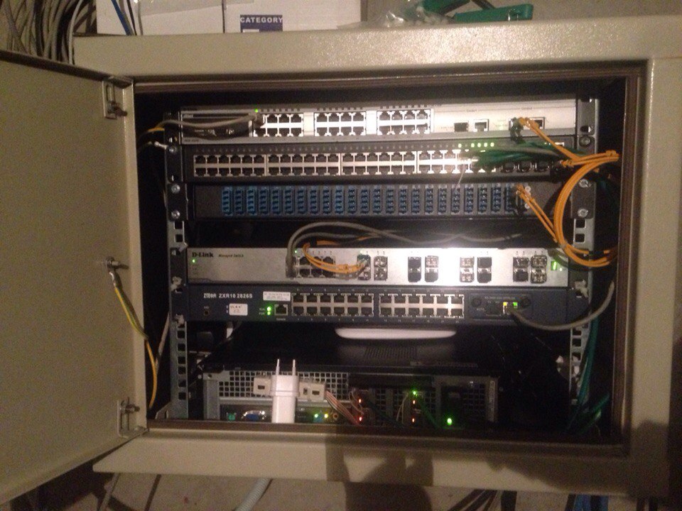

BAHbKA Posted December 5, 2015 Posted December 5, 2015 Это был мой первый кросс и последний с такой плотностью :) Вставить ник Quote
EShirokiy Posted December 5, 2015 Posted December 5, 2015 BAHbKA, сколько часов на кросс такой ушло? Сколько кабелей в кроссе? Вставить ник Quote
BAHbKA Posted December 5, 2015 Posted December 5, 2015 BAHbKA, сколько часов на кросс такой ушло? Сколько кабелей в кроссе? 3 кабеля 1. ОКСТМ 96рка - 48 волокон (3 модуля) 2. GYXTA48b1 - 40 волокон 3. Fibrain 24 - 8 волокон Делал я его 2 дня, очень туго было с укладкой, влезло всё это в 3 кассеты, но лучшеб конечно я варил в гильцу по 2 волокна, тогда бы всё село в 2 кассеты и не было бардака. Вставить ник Quote

sheft Posted December 5, 2015 Posted December 5, 2015 (edited) Это был мой первый кросс и последний с такой плотностью :) окочурится там активка за год-два, если конечно ящик без доп. вентилятора, слишком много теплогенераторов в таком маленьком объёме... а так да, красиво, пока патчкорды не воткнуты ;) Edited December 5, 2015 by sheft Вставить ник Quote
20512 Posted December 5, 2015 Posted December 5, 2015 У нас с вами разные понятия о хорошем коньяке. Таких кроссов с десяток надо будет :) А то и два.... Bachaa, открой страшную тайну, зачем тебе столько кроссов такого размера? Ты решил пол области свесть в один узел? :))) Вставить ник Quote
BAHbKA Posted December 5, 2015 Posted December 5, 2015 Это был мой первый кросс и последний с такой плотностью :) окочурится там активка за год-два, если конечно ящик без доп. вентилятора, слишком много теплогенераторов в таком маленьком объёме... а так да, красиво, пока патчкорды не воткнуты ;) Да, уже поимел баню, стоит открытый шкаф, надо пилить отверстия под ноздри. Фото с патчами будет чуть позже, вполне аккуратно вышло Вставить ник Quote
sheft Posted December 5, 2015 Posted December 5, 2015 Да, уже поимел баню, стоит открытый шкаф, надо пилить отверстия под ноздри. я по другому сделал, вырезал болгаркой 10х10 квадрат на боковой стенке, ближе к верху и стене, просверлил дырки под болты под крепление 12см вентилятора изнутри. По краям получившегося отверстия, приварили три куска квадратного прутка 10 или трубы 15 не помню уже и сверху на трубы приварили квадрат стальной 15х15, получился карман прикрывающий вентилятор Вставить ник Quote
Bachaa Posted December 5, 2015 Author Posted December 5, 2015 Bachaa, открой страшную тайну, зачем тебе столько кроссов такого размера? На самом деле не так много. Всего по 2-3 кросса по 96 портов на узел. Просто у меня перед узлами, там где ВОЛС с разных направлений собираются в кучу стоят "собирающие" муфты и в узел заходят ВОКи по 96-128 волокон. Т.е. к узлу подползают всего по 2-3 кабеля. В прошлом я помню, как в узел заходило по 2-3 десятка кабелей, стояли целые стойки с кроссами... и такого больше не хочется. Как это все потом коммутировать, пока не представляю. С лета строю пока один город с нуля (еще два только узлы стоят) - пока услуги не оказываю - еще не достроился. Но вот где-то в январе-феврале буду все коммутировать, там и будет видно насколько удобно работать с такими плотными кроссами. Вставить ник Quote

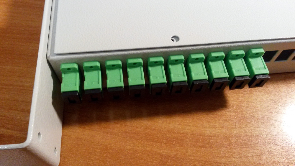

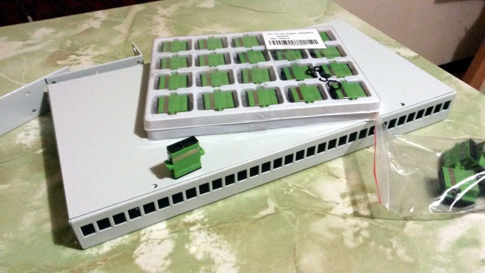

Bachaa Posted December 7, 2015 Author Posted December 7, 2015 Приехал кроссик. Я сразу несколько заказал от разных производителей, чутка не те розетки из сундука достал сперва. Вот не люблю я кроссы без отверстий под винты, а в этот розетки еле запихну. Вообще не шевелятся. Вставить ник Quote
Mechanic Posted December 11, 2015 Posted December 11, 2015 если дырочки под саморезы есть - прямо в металл крутите? Вставить ник Quote
Bachaa Posted December 11, 2015 Author Posted December 11, 2015 Ну конечно. А как еще :) Вставить ник Quote

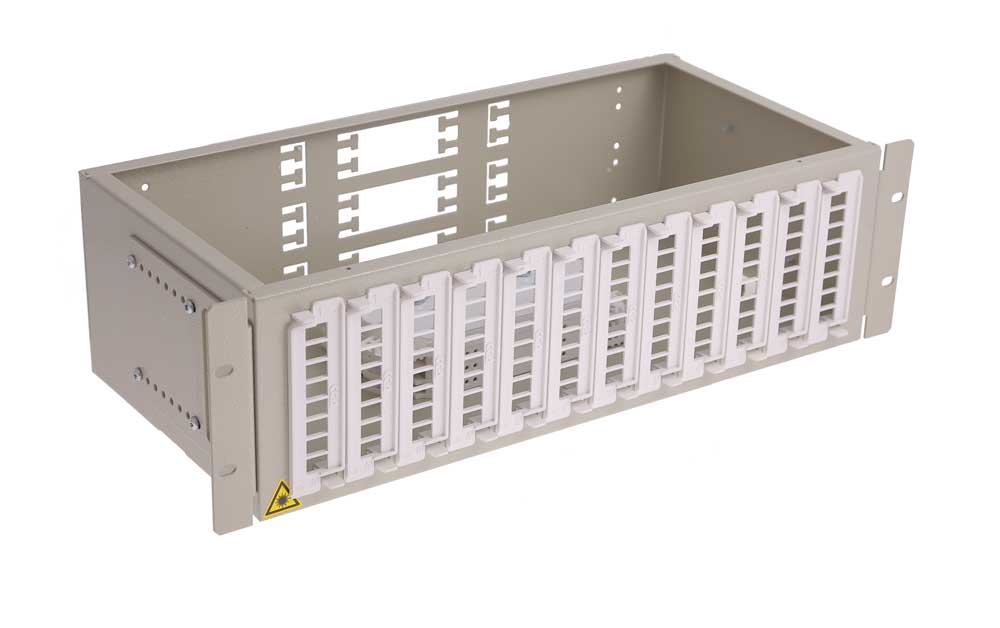

Bachaa Posted December 13, 2015 Author Posted December 13, 2015 Спецы! Портки и носки тоже наверно до "отверстий" протираете ;) Вот мне недавно подогнали какой кросс: Думается это хиперлайн. По ощущениям сделан из алюминия. Легкий и аккуратный. Вставить ник Quote
