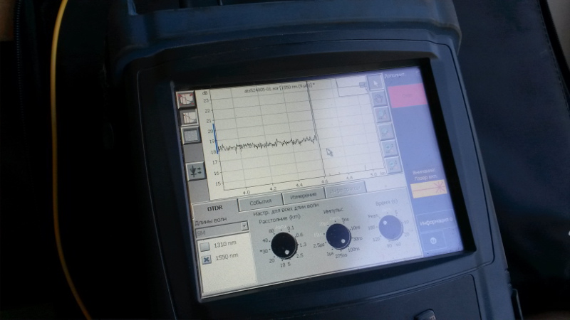

Пермь Posted January 14, 2015 Posted January 14, 2015 Кстати, по "ломкости". Когда варишь потоком по 500 сварок в месяц, уже на ощупь, по тому как стрипер снимает лак, можешь определить какой примерно цвет (личный опыт с кабелем от НАГ и еврокабель). Все-таки лак разного цвета имеет чуть отличающиеся физические параметры. Возможно дело колере, возможно в чуть отличающихся процессах полимеризации лака разных цветов под УФ. Отсюда легенды про особую ломкость желтых и фиолетовых волокон. Поговорил со своими контролерами (каждая в смену делает по 300-400 измерений со снятием стриппером первичного покрытия): они такого ни разу не отмечали. Бывает, что волокно "ломкое", но обычно это из за того, что берут самый конец кабеля и в этом месте волокно могло пострадать с торца. Отрезают буквально 0,5 метра и все ровно. Поговорил с Корнингом: краска на структуру волокна влиять не может. Самый единственный, но маловероятный сценарий: повреждение волокна определенного цвета, если этот цвет всегда устанавливается в определенный отдатчик при производстве модуля и при размотке катушки, волокно проходит через ролики с дефектами (заусенцы, грязь и т.п.), царапаясь. Но повторюсь, вряд ли производители такое допускают Вставить ник Quote

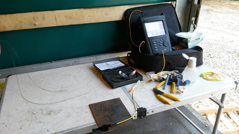

Bachaa Posted January 14, 2015 Author Posted January 14, 2015 (edited) каждая в смену делает по 300-400 измерений со снятием стриппером первичного покрытия Посмотреть бы на это :) Или у них смена 48 часов? Edited January 14, 2015 by Bachaa Вставить ник Quote

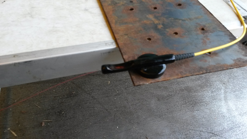

Пермь Posted January 14, 2015 Posted January 14, 2015 Посмотреть бы на это :) Или у них смена 48 часов? Да ничего особенного. Для проверки волокна на затухания достаточно разделать 20-30 см кабеля. Потом скопом все волокна зачищаются стриппером до 125 мкм. Обрубаются торцы скалывателем-ручкой. Потом поочередно конец ОВ заводится в устройство оперативного подключения волокна (УПОВ). Нажимает кнопку измерения затухания на рефлектометре. Записывает показатели в учетную систему. На все про все уходит в расчете на одно волокно одна минута по нормативу. По факту, 144 волоконник, к примеру, проверят за 1-1,5 часа. Процесс за 7 лет максимально отточен на простоту, быстроту и эффективность. Вставить ник Quote
Bachaa Posted January 14, 2015 Author Posted January 14, 2015 (edited) Ну нам все эти фокусы известны, вот ваш кабель не вынимая из машины проверяли, а то мало ли... Обратно долго вести :) И мне очень интересно как можно за смену сделать тест 400-сот волокон. Анрил. Тут раскидал запросы на кабель по заводам... цены разнятся процентов на 40% на кабель одинаковой емкости и конструкции. Жесть. На Икаб пока не писал. Надо изучить предварительно рынок. Edited January 14, 2015 by Bachaa Вставить ник Quote
Пермь Posted January 14, 2015 Posted January 14, 2015 И мне очень интересно как можно за смену сделать тест 400-сот волокон. Анрил. Тут раскидал запросы на кабель по заводам... цены разнятся процентов на 40% на кабель одинаковой емкости и конструкции. Жесть. На Икаб пока не писал. Надо изучить предварительно рынок. Раньше для нас тоже такое казалось нереальным :) (смена 12 часов). Ну а что такого? завести волокно в коннектор и нажать кнопку - 5 сек. измерения - 5 сек. Разделка кабеля, зачистка волокон, скалывание - ну минут 15 на среднюю волоконность. Записать все в файл: еще минут 5. По ценам: т.к. весь кабель из импортных составляющих, то цена зависит от курса доллара, а из за его скачков все разные цены и ставят. Вставить ник Quote

Hoper Posted January 14, 2015 Posted January 14, 2015 Раньше для нас тоже такое казалось нереальным :) (смена 12 часов). Ну а что такого? завести волокно в коннектор и нажать кнопку - 5 сек. измерения - 5 сек. Разделка кабеля, зачистка волокон, скалывание - ну минут 15 на среднюю волоконность. Записать все в файл: еще минут 5. Вполне реально,только не пойму зачем скалывать? Вставить ник Quote
