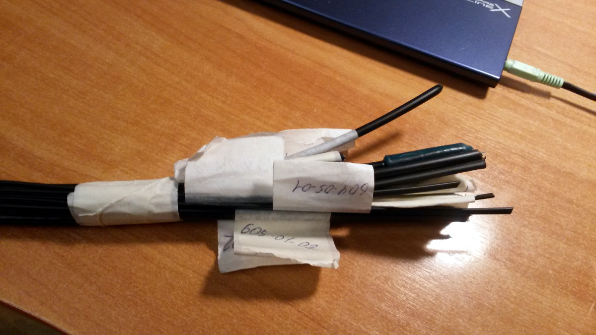

Bachaa Posted February 9, 2015 Author Posted February 9, 2015 Из НАГа приехал пучек из 12 ОК для ознакомления. Помял, пощупал, есть довольно интересные образчики. Наши еще такой кабель не видели. Да и вообще мы с дроп кабелями дело не имели еще. Вставить ник Quote
