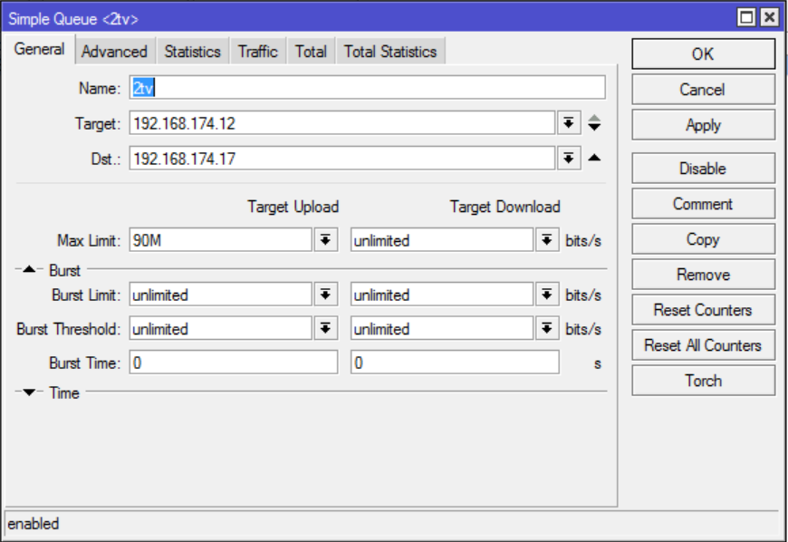

Морфеус68 Posted January 24, 2020 Posted January 24, 2020 (edited) Коллеги, подскажите нубу как зашейпить трафик на Mikrotik hAP AC2? Надо с одного порта свича на другой ограничить трафик с 1Гбит до 100Мбит... или по IP адресу... Вчера весь вечер убил - ни одна queue не работает! :( Например, вот так не работает: /queue simple add target=192.168.174.17 max-limit=100M/100M FastTrack отключён. Edited January 24, 2020 by Морфеус68 Вставить ник Quote
kiragun Posted January 24, 2020 Posted January 24, 2020 56 минут назад, Морфеус68 сказал: Вчера весь вечер убил - ни одна queue не работает! :( Порт свич-группы самого Тика (2-5 ethernet)? Если да, то создаётся ограничение в "Queues" -> "Queue Types". Добавляешь новое, в строке "Kind" выбираешь "pcq". Указываешь ограничения, которые душе угодно. Затем во вкладке "Interface Queues" выбираешь нужный интерфейс, и в "Queue Type" выбираешь из списка свой свежепридуманный квос. Fin. Вставить ник Quote
Морфеус68 Posted January 24, 2020 Posted January 24, 2020 3 минуты назад, kiragun сказал: Порт свич-группы самого Тика (2-5 ethernet)? Именно так! 4 минуты назад, kiragun сказал: Порт свич-группы самого Тика (2-5 ethernet)? Если да, то создаётся ограничение в "Queues" -> "Queue Types". Добавляешь новое, в строке "Kind" выбираешь "pcq". Указываешь ограничения, которые душе угодно. Затем во вкладке "Interface Queues" выбираешь нужный интерфейс, и в "Queue Type" выбираешь из списка свой свежепридуманный квос. Fin. И так пробовал… не стреляет! А HW Offload надо отключать для данного интерфейса? Вставить ник Quote
fractal Posted January 24, 2020 Posted January 24, 2020 3 часа назад, Морфеус68 сказал: Именно так! И так пробовал… не стреляет! А HW Offload надо отключать для данного интерфейса? в бридж сеттинг галочка use ip firewall стоит? я вот таким образом ограничил, все пашет [admin@MikroTik_RB750] > queue simple print Flags: X - disabled, I - invalid, D - dynamic 0 name="Notebook to PC" target=192.168.100.252/32 dst=192.168.100.100/32 parent=none packet-marks="" priority=8/8 queue=pcq-upload-default/pcq-download-default limit-at=0/0 max-limit=75M/0 burst-limit=0/0 burst-threshold=0/0 burst-time=0s/0s bucket-size=0.1/0.1 Вставить ник Quote
chetkiyparen Posted January 25, 2020 Posted January 25, 2020 В 24.01.2020 в 15:55, Морфеус68 сказал: Именно так! И так пробовал… не стреляет! А HW Offload надо отключать для данного интерфейса? надо Вставить ник Quote

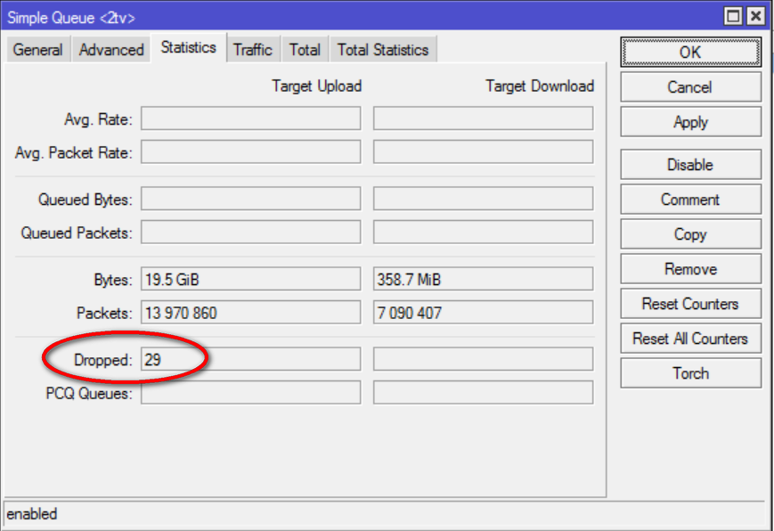

Морфеус68 Posted January 27, 2020 Posted January 27, 2020 (edited) В 25.01.2020 в 15:30, chetkiyparen сказал: надо Именно этого и не хватало! Спасибо, все заработало! Теперь возник вопрос - стоит ли играться с размером буфера для очереди? Есть 29 дропов за 3-4 часа активного трафика через очередь. Edited January 27, 2020 by Морфеус68 Вставить ник Quote
SSD Posted January 27, 2020 Posted January 27, 2020 6 часов назад, Морфеус68 сказал: Именно этого и не хватало! Спасибо, все заработало! Теперь возник вопрос - стоит ли играться с размером буфера для очереди? Есть 29 дропов за 3-4 часа активного трафика через очередь. ИМХО смысла нет, 29 дропов на 300+ МБ это не много. Вставить ник Quote

Saab95 Posted January 27, 2020 Posted January 27, 2020 Дропов быть не должно - любые потери это переповтор трафика с интернета - нужно увеличивать размер буфера. Вставить ник Quote

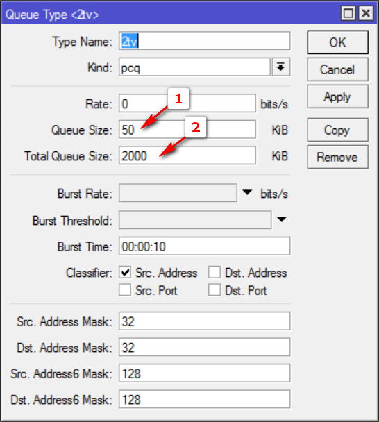

Saab95 Posted January 29, 2020 Posted January 29, 2020 1 - это максимальный размер буфера на один поток. 2 - это общий размер всего буфера. Если общий размер буфера окажется меньше, чем будет создано потоков с буфером 1, то у каждого потока буфер начнет обрезаться. Поэтому буфер 2 надо ставить максимально высоким, обычно сколько позволяет память роутера. Вставить ник Quote
Морфеус68 Posted January 29, 2020 Posted January 29, 2020 31 минуту назад, Saab95 сказал: 1 - это максимальный размер буфера на один поток. 2 - это общий размер всего буфера. Если общий размер буфера окажется меньше, чем будет создано потоков с буфером 1, то у каждого потока буфер начнет обрезаться. Поэтому буфер 2 надо ставить максимально высоким, обычно сколько позволяет память роутера. Спасибо! Всё понятно! Вставить ник Quote
Saab95 Posted January 29, 2020 Posted January 29, 2020 Только там внизу еще есть классификаторы, нужно ставить src и dst адреса, если нужно резать общую скорость по каждому абоненту. А если надо еще в пределах канала абонента, резать скорость по каждому протоколу, то надо галочки портов все поставить. То есть если абонент берет канал, и надо что бы у него и торренты качались, и сайты в то же время открывались быстро, тогда надо все галочки ставить. Вставить ник Quote
Морфеус68 Posted January 29, 2020 Posted January 29, 2020 (edited) 4 минуты назад, Saab95 сказал: Только там внизу еще есть классификаторы... Мне нужно резать только в одну сторону - от IP на порту 1Гбит до IP на порту 100Мбит... вроде <Src. Address> классификатор верный? А вот тут ничего поправить не нуно? Edited January 29, 2020 by Морфеус68 Вставить ник Quote
Saab95 Posted January 29, 2020 Posted January 29, 2020 Это уже все по мере работы проверяют. По сути только в одну сторону работать будет. Вставить ник Quote

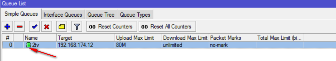

Морфеус68 Posted February 8, 2020 Posted February 8, 2020 Коллеги, продолжу... Что значит, когда иконка очереди становиться жёлтой? Красная понятно - превышение лимита, а вот периодическое "пожелтение" непонятно. Вставить ник Quote
Saab95 Posted February 8, 2020 Posted February 8, 2020 Желтой значит наполовину загрузка. Вставить ник Quote
