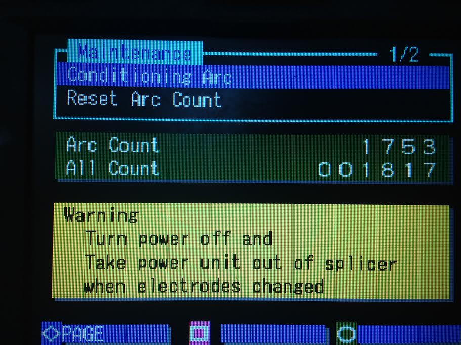

BAHbKA Posted January 12, 2015 Posted January 12, 2015 Это счетчик обнулить могут? Вставить ник Quote
Bachaa Posted January 12, 2015 Posted January 12, 2015 Только в сервис-центре, перепрошив его полностью или поставив новую плату. Вставить ник Quote
Hoper Posted January 12, 2015 Posted January 12, 2015 (edited) Это счетчик обнулить могут? Напрягает что на англ языке. Лучше смотреть примерно какой S/N и какой он древний. Edited January 12, 2015 by Hoper Вставить ник Quote
Hoper Posted January 12, 2015 Posted January 12, 2015 У каждого аппарата суми 39 есть серийник на шильде,говорят что № шильдика соответсвовал количеству выпущенных сумика.К примеру был сумик 06г с №2113 и 09г. с № ~10000 (не помню номер). Вставить ник Quote
BAHbKA Posted January 12, 2015 Posted January 12, 2015 У каждого аппарата суми 39 есть серийник на шильде,говорят что № шильдика соответсвовал количеству выпущенных сумика.К примеру был сумик 06г с №2113 и 09г. с № ~10000 (не помню номер). И что дальше? :) Вставить ник Quote
Bachaa Posted January 12, 2015 Posted January 12, 2015 Ну глянь на номер, будешь знать 3 года ему или 10 :) Хотя это ничего не значит. Важно как работает. Вставить ник Quote
Hoper Posted January 12, 2015 Posted January 12, 2015 (edited) Ну глянь на номер, будешь знать 3 года ему или 10 :) Хотя это ничего не значит. Важно как работает. Не может 3-10 летний отработать 2000 дуг(и по минимальной цене продан) и ещё в комлекте электроды и не дохлый аккум. На шильде год указан и месяц изготовления. Edited January 12, 2015 by Hoper Вставить ник Quote
