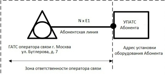

sanya_sanev Posted September 4, 2014 Posted September 4, 2014 Привет всем! Являемся компанией, оказывающей услуги как у Манго телеком. В аттаче есть схема подключения, указанная в их договоре с клиентом. Они пишут, что от М9 тянут Е1 до УПАТС абонента, которая находится физически у абонента, но в договоре указан адрес фиктивный. В целом идея ясна, но не понято как они ответили на вопрос связьнадзора "Вы к каждому абоненту тянете Е1?". Узел сдан и работает(как я понимаю =) ) Помогите пжл, как сделать схему подключения, аналогичную манго телеком? что отвечать на вопрос "Вы будете строить канал до абонента?". Вставить ник Quote

sanya_sanev Posted September 8, 2014 Author Posted September 8, 2014 Да, они действительно спросят, и спрашивали. Потому что это ответ на вопрос о последней миле. И в контексте _местной_ связи это очень важно. Так кто-то знает как это было решено? по таким схемам работают очень многие операторы. Телфин, октолайн... Есть информация, что эта самая УПАТС на схеме есть некая виртуальная АТС, а её сделали через лицензию телекматики. Ну что, кто-то подскажет как это делается?)) Вставить ник Quote

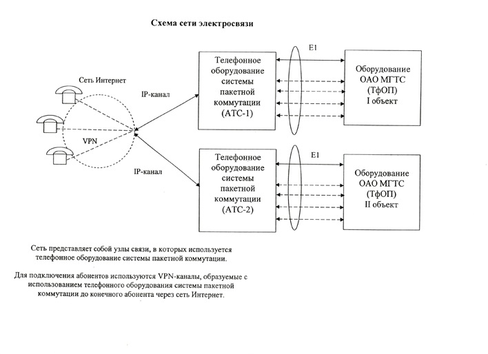

Andrei Posted September 8, 2014 Posted September 8, 2014 Слышал такой вариант: услуга местной телефонной связи оказывается абоненту на площадке оператора, т.е. зона ответственности (ну и абон.линия) заканчивается тут, у оператора. А далее вторым договором абоненту оказывается услуга сети передачи данных для целей передачи голосовой информации - с ее помощью номера вытаскиваются туда, куда надо абоненту (ведь правил пропуска трафика сетей передачи данных нет). Вставить ник Quote

mat701 Posted July 14, 2015 Posted July 14, 2015 Коллеги, разрешите поднять тему, т.к. интересуюсь этим вопросом - как Манго оказывает услуги местной связи, но из обсуждения так этого и не понял. Правильно ли я понимаю, что по договору (который есть на сайте Манго и схему из которого выложил топикстартер) Манго оказывает абоненту услугу традиционной местной связи по Е1, а на самом деле абонент подключается по каналам ПД, при том, что у Манго даже нет лицензии "ПД для голоса". И что, вот эта вот вся схема законна и работает? Вставить ник Quote
Галушко Дмитрий Posted July 14, 2015 Posted July 14, 2015 Топтелеком в своё время так видел концепцию развития сети, только ему малость крылья по обломали. Пришлось и им стряпать трехсторонние договора. Сейчас мы придумали схему легализации. У нас уже зарегистрированы 2 сети в Роскомнадзоре по ЦФО Вставить ник Quote
