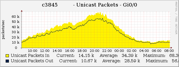

motorhunter Posted January 14, 2014 Posted January 14, 2014 (edited) Доброго времени суток, коллеги. Прошу совета, сам немного запутался. Ситуация такая - имеем в качестве бордера Cisco 3845 и одного аплинка, от которого принимаем по BGP дефолт и анонсим свои сети. В часы пик входящего трафика порядка 550 Мбит/с (исходняк - раза в 2 меньше, при этом 60-70 kpps в каждую сторону). Также используется RIP между роутером и серверами доступа. Никаких ACL нет, NATа нет. Есть поток NetFlow на биллинг. При всём этом загрузка процессора составляет 50-60% в час пик. Хочется подключить второго аплинка и расширить общую полосу трафика, скажем, до 1 Гбита/с. Думаю, что 3845 уже не справится. Начал подбирать замену из б\у цисок в магазине НАГа. Присмотрел вроде как сначала 3945, но дороговато. Потом нашел 7201, он уже дешевле, и, судя по таблицам производительности, должен гиг вытянуть. Однако рядом с ним продается 7301, который, если верить спекам Cisco, должен вытягивать 1Mpps при 500 Мбитах/с. Цена его намного привлекательней - 40к против 180к за 7201. С одной стороны, понимаю, что 7301 рассчитан на 500 Мбит/с, а нам хотелось бы гигабит. С другой - про 3845 в тех же таблицах производительности вообще написано - 256 Мбит/с, 500 kpps. Однако у нас он загружен вдвое больше (по трафику), и при этом нареканий нет. Вот и хочется узнать - будет ли 7301 так же переваривать трафик до 1Г, или же он имеет какие-то принципиальные отличия от 3800 серии, которые не позволят ему так работать? Ещё момент - при подключении второго оператора придется держать 2 FV, которых сейчас нет, и которые создадут дополнительную нагрузку. К сожалению, я ни разу не сталкивался с приёмом FV и не могу оценить, как это повлияет на производительность. Ну и поток netflow тоже вырастет. Подскажите, как быть? Брать 7301 (очень привлекает цена) в надежде, что справится, или раскошеливаться на 7201 или что-то ещё? Может, кто-то использовал 7301, поделитесь, каковы его реальные способности. Edited January 14, 2014 by motorhunter Вставить ник Quote

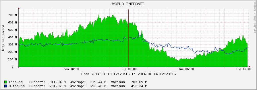

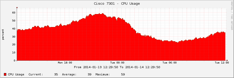

Spinaker Posted January 14, 2014 Posted January 14, 2014 Работает у нас 7301. 2 FV BGP IPv4 (947336 path entries using 75786880 bytes of memory) 2 FV BGP IPv6 (31372 path entries using 3262688 bytes of memory) Netflow v5 Вставить ник Quote
motorhunter Posted January 14, 2014 Author Posted January 14, 2014 Spinaker, спасибо за информацию! Думаю, 7301 и гигабит осилит... Теперь бы ещё графики работы 7201 в подобных условиях увидеть. Действительно, нашел 7201 в продаже дешевле, в пределах 90к. vurd, ASR, конечно, хорошо, но пока избыточно и дороговато. Вставить ник Quote

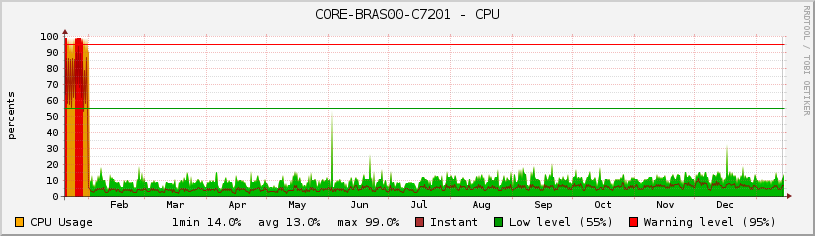

alibek Posted January 14, 2014 Posted January 14, 2014 Теперь бы ещё графики работы 7201 в подобных условиях увидеть. Если чисто маршрутизатор, то вытянет. У меня 7201 был бордером, брасом (PPPoE), шейпером. При пиковой загрузке где-то 600 Мбит/с CPU в пике доходил до 90%. Вставить ник Quote

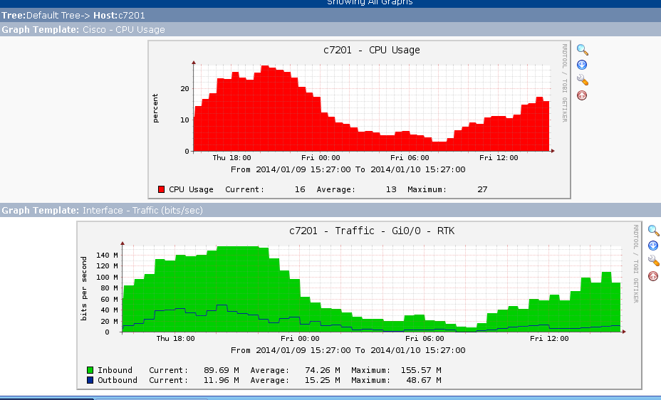

Diman_xxxx Posted January 14, 2014 Posted January 14, 2014 (edited) одного аплинка, от которого принимаем по BGP дефолт и анонсим свои сети. вот живой пример в таком-же виде на 7201, - cisco 7201 - не надо так при подобной ситуации потолок получаеться 570 мб - 100% Если динамика сохраниться конечно ) Edited January 14, 2014 by Diman_xxxx Вставить ник Quote

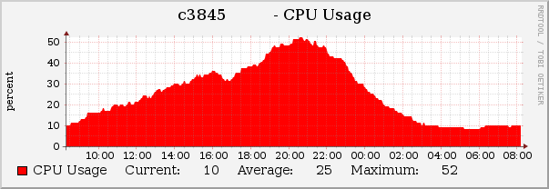

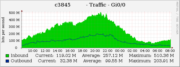

motorhunter Posted January 14, 2014 Author Posted January 14, 2014 Diman_xxxx, странно, что у Вас такая загрузка CPU большая. Вот наш 3845: Вставить ник Quote

alibek Posted January 14, 2014 Posted January 14, 2014 странно, что у Вас такая загрузка CPU большая Так это смотря что делать. У меня он пропускал через себя примерно 600 Мбит/с и это был его предел (на диаграмме с левого края). Вставить ник Quote
