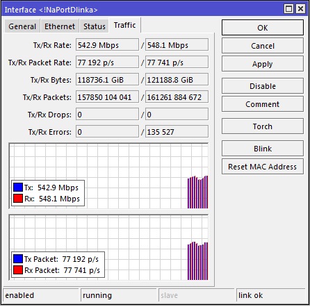

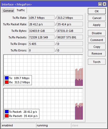

700+ прокачивает с фаерволом, Queue Tree, PCQ и разметкой торрентов по L7. CPU Xeon E3-1270 v2 сетевуха на Intel 82575EB.

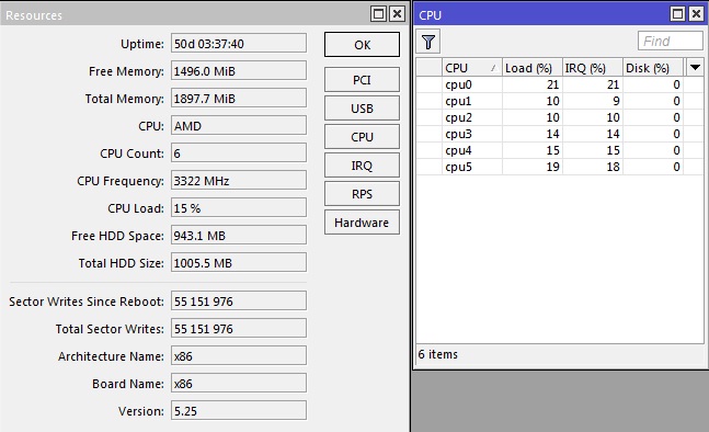

у меня сетевуха Intel E1G42ETBLK PCI-E x4, которая раскидана по прерываниям на 6 ядер. Когда собирал сервак под микротик, я подбирал конфигурацию чтобы прокачивало 1Гбит.
До этого был сервак на 775 сокете с процем Intel 2,4Ггц (Hyper threading). Сетевая была встроеная на материнке от Intel. Прокачивала 300 мбит без нареканий и даже дропы были по нулям. С учётом, что 1 ядро было в полке в час пик.
Настроен PCQ шейпер, NAT, RIP, простой роутинг, DHCP.
