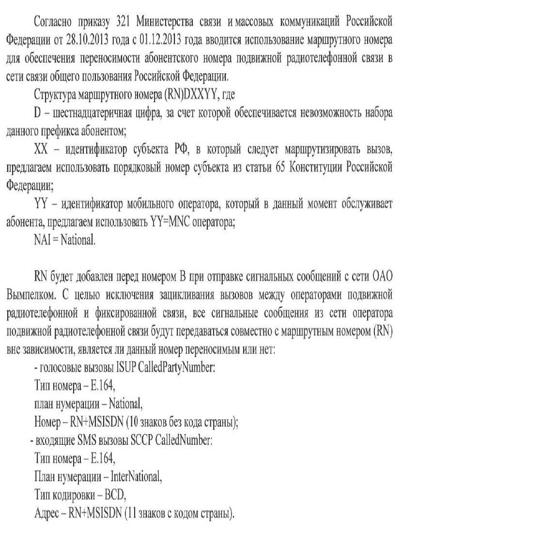

а вот:
"Подключение операторов подвижной связи к базе данных осуществляется по протоколу пользовательских датаграмм (UDP)" и далее,
достойно занесение в анналы...
Кажется, готовят грабли.
"обеспечивается невозможность набора префикса абонентом"
Правда что ли? Надо достать USB свисток, пачку документации по командам и проверить.
да они туда похоже что-то типа А-F хотят засунуть, проверить на дуракоустойчивость все компоненты ССОП окс7 по эрефии.
ппц телефонии на много дней... %)
и, кста, это значит, што с исднного подключения над этим можно будет здорово постебаться...

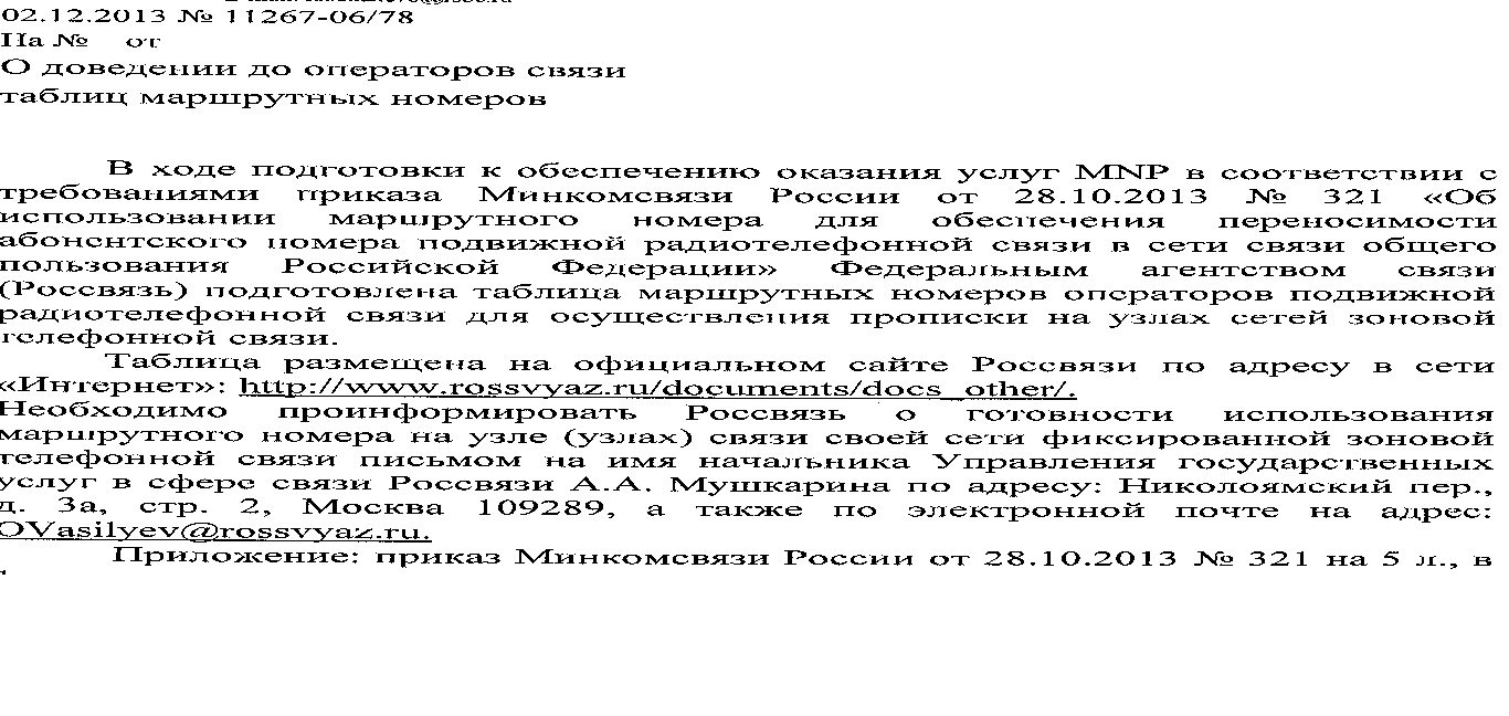

Ну родилось всё из того что мы являемся альтернативной мегачемпиону зоной и пришло нам письмо,
от надзора, типа доложитесь поддерживает ли Ваше оборудование Таблицу маршрутных номеров
http://www.rossvyaz.ru/documents/docs_other/.
Edited by Стич

Крупным отсылало Минкомсвязь 14.11, там и сроки (ЧСХ то же 14.11) обозначены. В Питере мелким начал присылать уже Роскомнадзор 02.12, там уже без сроков :). Так что ждите.
Интересно, фраза "проинформировать о готовности" означает сообщить готовы или нет или обеспечить готовность и доложить?
Кстати, текст приказа 321 что-то найти не могу.
со стороны в эту тему конечно неправильно что-то советовать (фифкеты для бизнеса могут быть цветасты, оно сильно депенд),
но что-бы не ответить, что в настоящий момент телеком.оборудование вашей компании не поддерживает данную таблицу (ведь это правда?, ну кроме всяких мс ехелей и опеноффисов),
и вы просите разьяснить в какой части, с какими целями, на каких основаниях и в какой срок данная поддержка должна быть реализованна?
зачем метаться в цниис по собственному почину?
