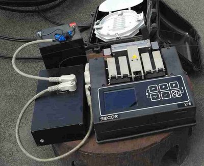

Я за нового китайца с гарантией.
Себе бы давно взял, но меня мои два Эрксона 975-е устраивают за глаза и за уши.
Неубиваемая как автомат калашникова техника.
Таких сейчас не делают.....

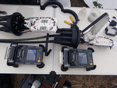

Редко, но такое бывает. Не помню сколько там электроды проехали. Но не справился.
Повтор.
Фуджик справился.
Проверить с обратной стороны пока нет возможности. Когда доварим всю линию, то проверю.
