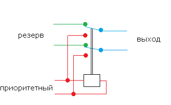

KT315 Posted October 2, 2013 Posted October 2, 2013 (edited) Да, если не нужны навороты с балансировкой, можно на обычном двухполюсном контакторе, который от 220в работает. Есть напряжение на приоритетной линии - работаем от нее, нет - контактор переключился на резервную. Edited October 2, 2013 by KT315 Вставить ник Quote
