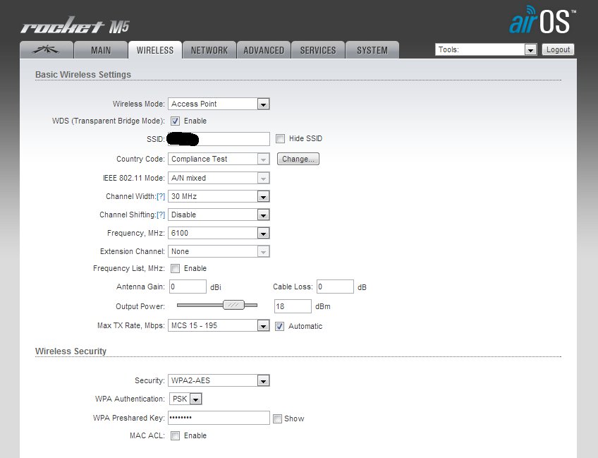

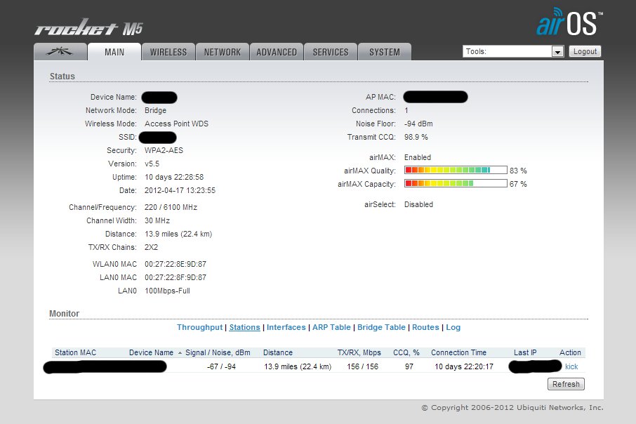

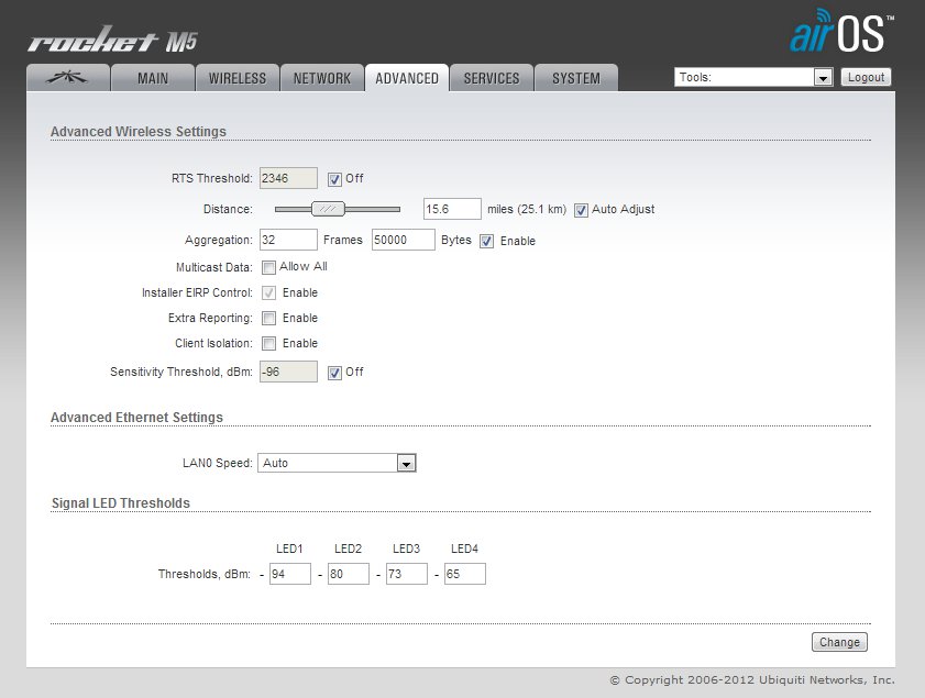

xabarov Posted February 9, 2013 Posted February 9, 2013 Какие у Вас настройки, можно скриншоты основных страничек ( первой, advansed, wireless ... ) без "лишней информации" Настройки самые простые, почти базовые. Только сейчас мощность немного занижена. Может вы на чьей-то частоте сидите? Эфир сканили? Какой уровень шумов? Вставить ник Quote

sbyshek Posted February 11, 2013 Posted February 11, 2013 (edited) Какие у Вас настройки, можно скриншоты основных страничек ( первой, advansed, wireless ... ) без "лишней информации" Настройки самые простые, почти базовые. Только сейчас мощность немного занижена. Может вы на чьей-то частоте сидите? Эфир сканили? Какой уровень шумов? Спасибо Эфир на моей частоте чист. Уровень шумов -92. Настройки аналогичные, только я без шифрования работаю. Агрегация 64000, но полоса частот 20мГц - строго по Разрешению частотнадзора - нас мониторят постоянно - частотники находятся через дом в 70 метрах. Поэтому 30 или 40 поставить не можем ( более того официально в Украине такие частоты применить невозможно, только внутри помещений ). Да и как я понял 13 км над морем сказывается. Мощность почти макс 25, с уменьшением четко падает скорость. Также с агрегацией - ставишь меньше 64000 вплоть до 8000, скорость стабильно падает Edited February 11, 2013 by sbyshek Вставить ник Quote

NewUse Posted February 11, 2013 Posted February 11, 2013 Недавно загружали рокет до 14-15 тыс. pps Да, 16--потолок ЮБНТ. Также с агрегацией - ставишь меньше 64000 вплоть до 8000, скорость стабильно падает Цифра 8/8000 взялась с микротика, который больше не умеет :) (на самом деле не совсем так, но так утверждает Сааб) Причём, откуда взялась цифра 8 -- мне совсем не понятно. Аггрегацию на макс, если CCQ>95%. Крутите АСКи вруную, убирайте ЭирМакс или п2п... С каналами, если пиратите -- поиграйтесь, 30МГц, например, мощность порежьте, чтоб приём был -60 -- -65 Вставить ник Quote
Saab95 Posted February 11, 2013 Posted February 11, 2013 Уже много раз обсуждалось, что одному клиенту нельзя отправить более 8000 байт за раз, поэтому при работе в режиме точка-точка нет никакого смысла ставить агрегацию 65000. А цифра 8 не с потолка, если отправлять 8 пакетов размером 1500 байт то это уже перебор - 12000 и не упакуется, а 8 по 64 байт влезет и еще место остается, поэтому берут среднее арифметическое - 782. Если уж брать микротик для сравнения, то при меньших параметрах агрегации он показывает более высокие показатели по пакетной производительности и скорости, так что все верно. И вообще какой смысл отключать AirMax и переходить в режим обычного вайфая? Вставить ник Quote
NewUse Posted February 12, 2013 Posted February 12, 2013 Уже много раз обсуждалось, что одному клиенту нельзя отправить более 8000 байт за раз, поэтому при работе в режиме точка-точка нет никакого смысла ставить агрегацию 65000. А цифра 8 не с потолка, если отправлять 8 пакетов размером 1500 байт то это уже перебор - 12000 и не упакуется, а 8 по 64 байт влезет и еще место остается, поэтому берут среднее арифметическое - 782. Повторю: Ваши цифры взяты с потолка(точнее с микротика), но это не физическое ограничение, как теория, так и эксперименты подтверждают эффективность высоких значений п2п, остальное -- гугл. то при меньших параметрах агрегации он показывает более высокие показатели по пакетной производительности и скорости, так что все верно. Значит микротик не поддерживает мпду агрегацию. И вообще какой смысл отключать AirMax и переходить в режим обычного вайфая? А какой смысл псевдо-"TDMA" в п2п? Только накладные расходы, о чём и свидетельствуют соотв. тесты. Вставить ник Quote
Saab95 Posted February 12, 2013 Posted February 12, 2013 И вообще какой смысл отключать AirMax и переходить в режим обычного вайфая? А какой смысл псевдо-"TDMA" в п2п? Только накладные расходы, о чём и свидетельствуют соотв. тесты. Так если идет обмен между двумя устройствами, то и поллинг повышает качество работы и скорость, т.к. идет управление средой передачи данных. Если при этом происходит падение пропускной способности, это не означает что следует от него отказываться, в ущерб стабильности. Вставить ник Quote
NewUse Posted February 12, 2013 Posted February 12, 2013 Если при этом происходит падение пропускной способности, это не означает что следует от него отказываться, в ущерб стабильности. На стабильность в п2п ЭирМакс не влияет, только при больших расстояниях ноАСК даёт хоть какой-то положительный эффект. Вставить ник Quote

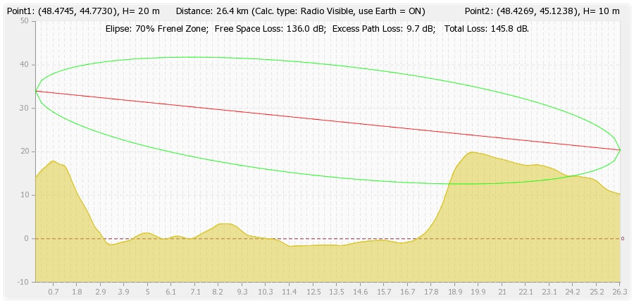

Akssus Posted June 9, 2013 Author Posted June 9, 2013 (edited) Вот линк-тест, сорри за то что поднял тему, просто все это дело ближе и ближе - по финансам в притык и не хочется пролететь. Было принято решение делать в один пролет. Edited June 9, 2013 by Akssus Вставить ник Quote
NewUse Posted June 9, 2013 Posted June 9, 2013 Между точками лес есть (особенно на участка 0-2.5км и 17.5-26.3)? ИМХО, вторую точку придётся поднимать выше. Вставить ник Quote
endryww Posted June 9, 2013 Posted June 9, 2013 Вот линк-тест, сорри за то что поднял тему, просто все это дело ближе и ближе - по финансам в притык и не хочется пролететь. Было принято решение делать в один пролет. на сколько видно у вас на краю линка 10-12м - нужно еще максимально, -так как есть заведется,,но ....пробывать нада! Вставить ник Quote
Akssus Posted June 9, 2013 Author Posted June 9, 2013 Между точками лес есть (особенно на участка 0-2.5км и 17.5-26.3)? ИМХО, вторую точку придётся поднимать выше. В интервале 0 - 1,5км идет городская застройка. Антена на крыше 5 этаки будет (выше домов нету, рядом в метрах 15 еще одна пятиэтажка углом а за ней частный сектор. Пятиэтажки выше деревьев).Далее идет склон поймы реки высота склона как видно около 17 метров поэтому деревья даже до высоты склона не выростают. линк идет над рекой частично над лесом. Далее идет повышение склона и равнина (17,8-26,4км) по пути есть только мелкие дачные домики высотой не более 3-4 метров. Антена будет крепиться на 10метровой мачте, при возможности(что очень проблемотично, но возможно) могу поднять еще на 3 метра но не выше. В линк-тесте взял 10 метровую мачту и высоту 5этажки 16 метров. Можно прибавить еще метра 1,5 т.к. стоять на крыше 5этажки будет. Вставить ник Quote
