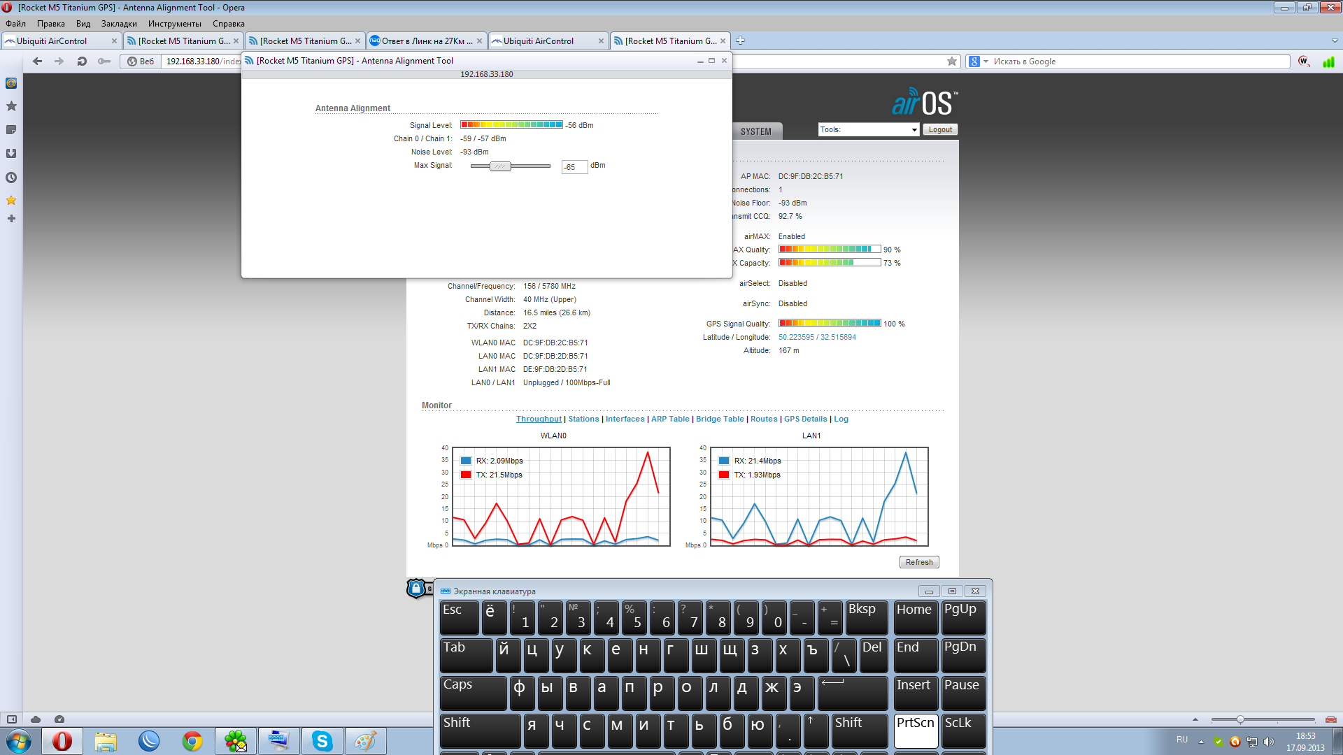

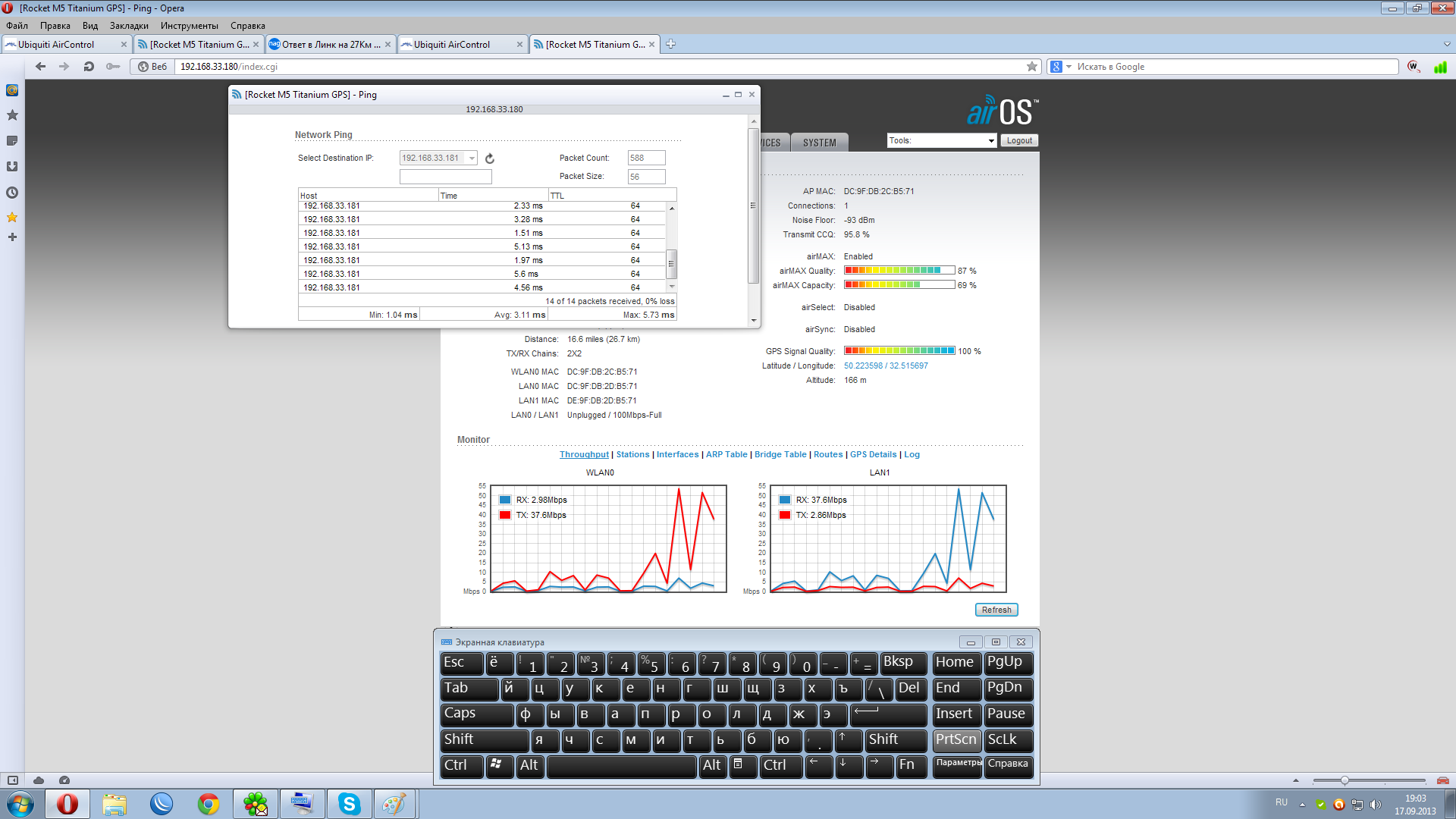

Вот линк на 27.8км 200 хомяков нарезка 20мб каждому 90мб на титанах +34диши пинг в час пик больше 20мс невидел думою еще больше поднять когда гиг порты задействую
