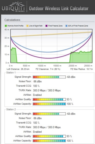

Akssus Posted June 10, 2013 Author Posted June 10, 2013 50мм*5мм очень сомнительный диаметр, для метрового диска, дело Ваше конечно. Лучше ответьте о том как будет функционировать линк на дишах на такое расстояние? 50-65Мбит/с будет?? Если с мачтой не получится, то трубы есть сварочный инвертор есть, сварить по крепче дело пары часов. Вставить ник Quote

p9160ff Posted June 10, 2013 Posted June 10, 2013 (edited) 50мм*5мм очень сомнительный диаметр, для метрового диска, дело Ваше конечно. Лучше ответьте о том как будет функционировать линк на дишах на такое расстояние? 50-65Мбит/с будет?? Если с мачтой не получится, то трубы есть сварочный инвертор есть, сварить по крепче дело пары часов. При отсутствии прямой видимости, а судя по всему на участке 20 км у Вас будет лес )), максимум на что можно рассчитывать MCS 0-4. ИМХО. Возьмите два AirGrid M5 HP-27 и попробуйте (с доставкой в 6000 уложитесь), если завяжутся, то можно будет подсчитать что получится на Рокетах. P.S. у меня AirGrid M2 HP-16 за 26 км увидел базу с уровнем -87, просто залез на опору за городом, посмотреть эфир )) P.P.S. Привет BS-Telecom ) ,бызы без шифрования, подключился - посмотрел клиентов )) Edited June 10, 2013 by p9160ff Вставить ник Quote
Akssus Posted June 10, 2013 Author Posted June 10, 2013 50мм*5мм очень сомнительный диаметр, для метрового диска, дело Ваше конечно. Лучше ответьте о том как будет функционировать линк на дишах на такое расстояние? 50-65Мбит/с будет?? Если с мачтой не получится, то трубы есть сварочный инвертор есть, сварить по крепче дело пары часов. При отсутствии прямой видимости, а судя по всему на участке 20 км у Вас будет лес )), максимум на что можно рассчитывать MCS 0-4. ИМХО. Возьмите два AirGrid M5 HP-27 и попробуйте (с доставкой в 6000 уложитесь), если завяжутся, то можно будет подсчитать что получится на Рокетах. P.S. у меня AirGrid M2 HP-16 за 26 км увидел базу с уровнем -87, просто залез на опору за городом, посмотреть эфир )) P.P.S. Привет BS-Telecom ) ,бызы без шифрования, подключился - посмотрел клиентов )) Линк имеет прямую видимость. лес в пойме... я нахожусь на холме как и вторая точка. деревья относительно холма маленькие нет не одного выше него. С холма чисто степь с мелкими дачными домиками. Вставить ник Quote
p9160ff Posted June 10, 2013 Posted June 10, 2013 Линк имеет прямую видимость. лес в пойме... я нахожусь на холме как и вторая точка. деревья относительно холма маленькие нет не одного выше него. С холма чисто степь с мелкими дачными домиками. ну тогда пробуйте сразу на Рокетах. прогноз по скорости никто не даст. Вставить ник Quote
Akssus Posted June 10, 2013 Author Posted June 10, 2013 Линк имеет прямую видимость. лес в пойме... я нахожусь на холме как и вторая точка. деревья относительно холма маленькие нет не одного выше него. С холма чисто степь с мелкими дачными домиками. ну тогда пробуйте сразу на Рокетах. прогноз по скорости никто не даст. Эх ладно рисковать не буду, попробую завести на Ubiquiti AirGrid M5 27dBi 5GHz или на Ubiquiti NanoBridge M5-25. Что лучше посоветойте, думаю это последний вопрос. Достал наверное вас уже. Если заведется то в будущем году на рокеты перейду. Вставить ник Quote

Akssus Posted June 10, 2013 Author Posted June 10, 2013 ИМХО,Вам NanoBridge M5-25 будет достаточно, и переходить никуда не придётся. 26,4км Ubiquiti NanoBridge M5-25 - возьмет? АирЛинк показывает -68Db сигнал. Вставить ник Quote
p9160ff Posted June 10, 2013 Posted June 10, 2013 возьмет? возьмет, главное что-бы не по-кусал )) Вставить ник Quote
Akssus Posted June 10, 2013 Author Posted June 10, 2013 возьмет? возьмет, главное что-бы не по-кусал )) Благодарю, значит решено заказывать буду 2* Ubiquiti NanoBridge M5-25 . Выражаю вам всем благодарность за то что откликнулись на проблемку, почему обратился - нету опыта постойки таких линков, на 1-8Км есть ну тут 26,4км. Совсем другое дело. Если все заработает будет огромным опытом для меня. Обязательно отпишусь здесь как все реализую что было опытом для других. Вставить ник Quote
