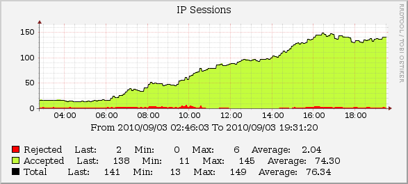

archim Опубликовано 2 сентября, 2010 (изменено) Шаблон cacti для отображения количества сессий с помощью ISG.pl. (на локальной машине) cacti_isg.tar.gz Изменено 3 сентября, 2010 пользователем archim Вставить ник Цитата Ответить с цитированием Поделиться сообщением Ссылка на сообщение Поделиться на других сайтах More sharing options...
