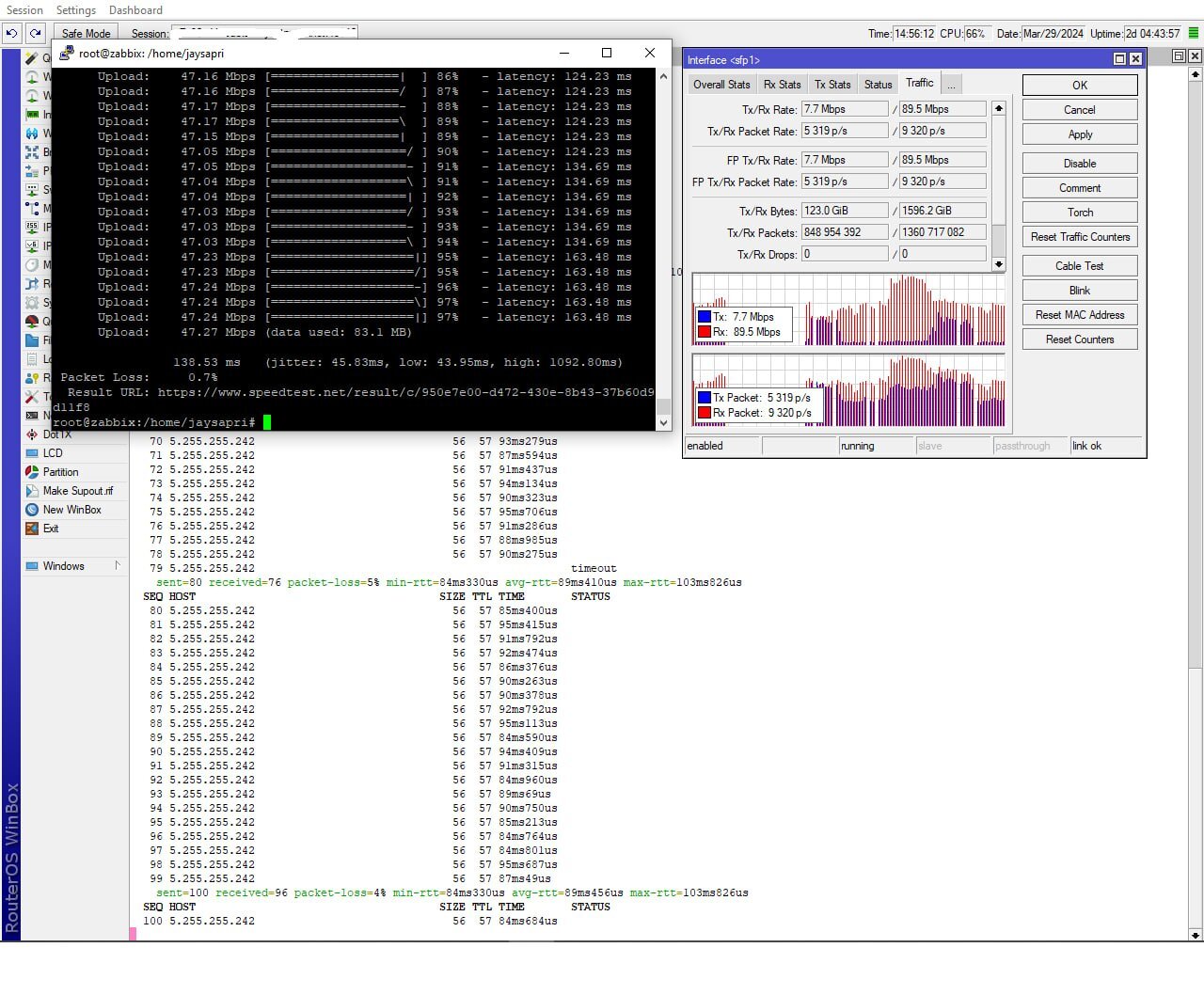

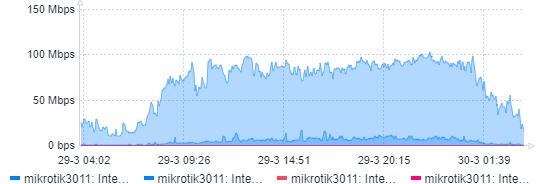

jaysapri Posted March 29, 2024 Posted March 29, 2024 (edited) Друзья, прошу помочь советом, либо поделиться мнением по поводу ситуации. Имеем организацию, крупное производство, кучу юзеров и сервисов. Подключены по ftth к ростелекому, тариф 100 мбит гарантированный. Железо: RB3011UiAS RouterOS v.7.14.1, NAT, Firewall С течение времени, в часы пик трафик на порту подключения доходил до 150 Мбит, дальше пакеты начинали теряться. Очевидно, утыкались в burst Решили перейти на тариф 200 мбит, подключили, и... Трафик как срезало по 100 Мбит. Стал мониторить канал. Когда трафик до 90 Мбит - соединение четкое, потерь нет, как только подбирается к 100 ке - потери около 10-15% tracert смотрю - потери на BRAS Ростелекома... Оптику вынимаем, напрямую в медиаконвертер и ноут - спидтест показывает 200, и то через раз.. Линк с ростелекомом естественно гигабит, проц 50-60% Голову сломал, что это? Хитрые фокусы с DPI? Уже месяц воюю с техподдержкой, на все доводы и просьбы проверить политику ограничения скорости на bras'е они плевать хотели. Кто-что подскажет? Кроме ростелекома никого нет. Edited March 29, 2024 by jaysapri Вставить ник Quote

jaysapri Posted March 30, 2024 Author Posted March 30, 2024 Сабжевый линк гигабит; ошибок на интерфейсе нет. Про спидтест я в курсе, что не является показателем качества канала. Просто интересен момент, что при измерении спидтестом таки выдает 200. Очевидно что провайдер режет на 100ке. Просто интересно, как это у них реализовано. Я имею в виду, приоритезация, что-ли на speedtest.ru Средствами DPI, либо иными средствами Так как их техник с ноутом приезжает, и пытается мне в лицо этим спидтестом тыкать Вставить ник Quote
bike Posted March 30, 2024 Posted March 30, 2024 1 час назад, jaysapri сказал: Я имею в виду, приоритезация, что-ли на speedtest.ru Средствами DPI, либо иными средствами Так как их техник с ноутом приезжает, и пытается мне в лицо этим спидтестом тыкать Сервер СпидТеста не Ростелекомовский случаем :) ? А если серьёзно, не одним спидтестом единым - iperf и прочее. Гоняете трафик между Вами и узлом с гарантированной полосой и смотрите что происходит, естественно он должен быть вне сети Ростелекома. Вставить ник Quote
