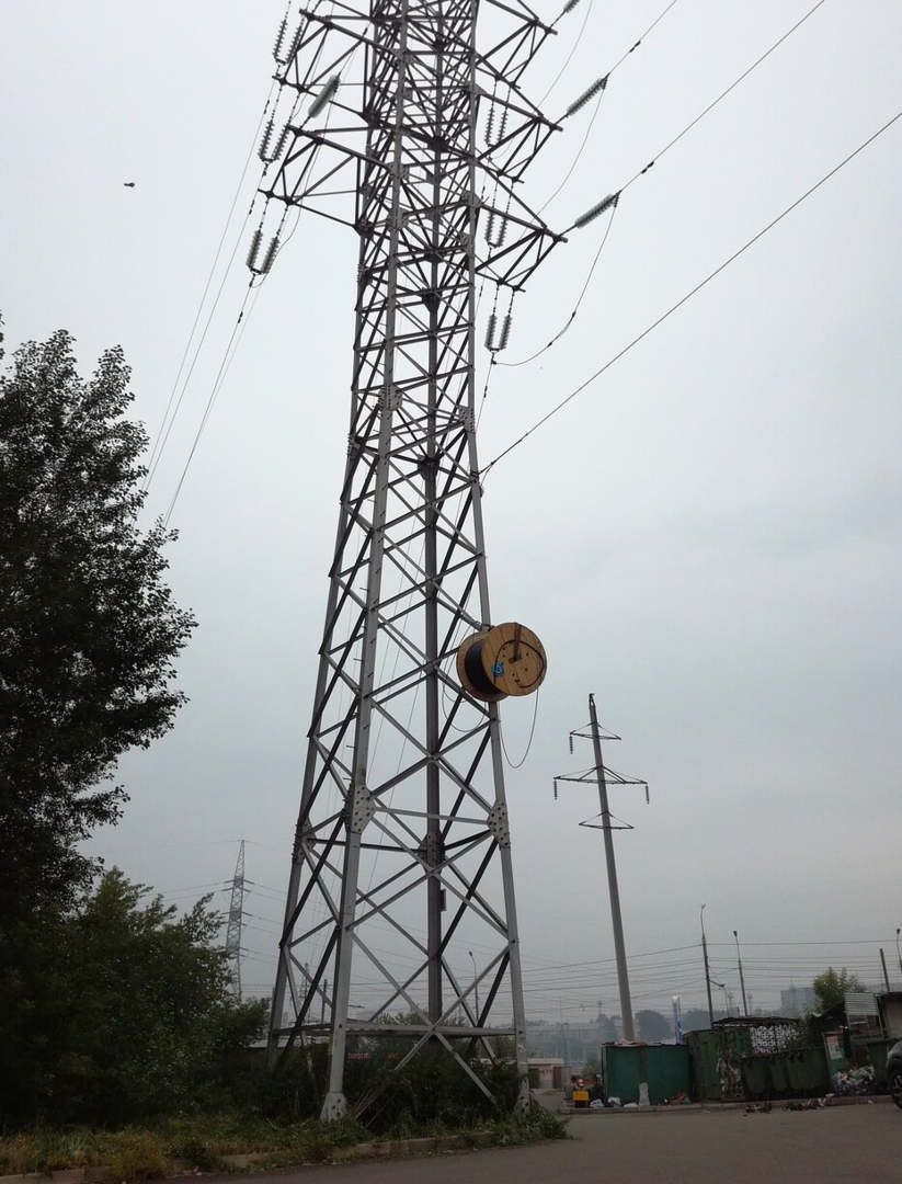

У ССД (вся арматура по проекту его) есть барабан, но он крепится на опоры ЛЭП. Да и длина кабеля максимум 100м
Есть арматура для крепления на любой тип опор.  На него можно замотать требуемую вам длину, Только мотать надо серединой петли. Иначе потом не размотаете.

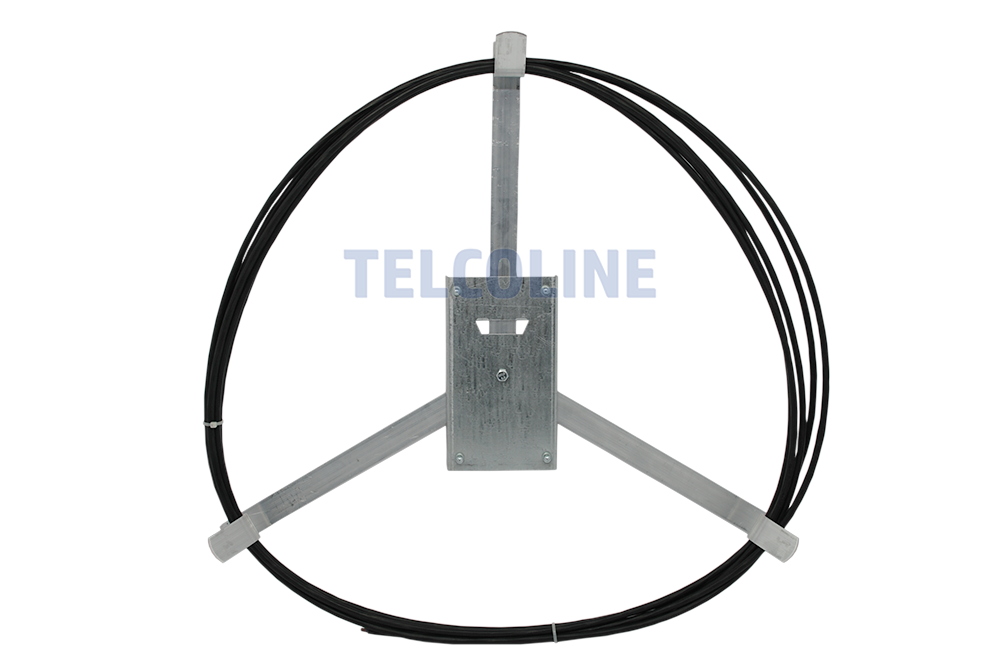

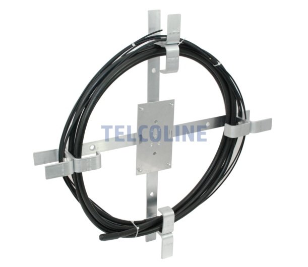

Для технологических запасов есть стеллажи, которые монтируются на опоры
stelaz-zapasu-kabla-450_2458.thumb.jpg.d88118b5c3154fbb207af35e8bb8c71e.jpgstelaz-zapasu-kabla-50cm_4380.thumb.jpg.5e57a3cacf9cd111a2a9115c0b1fea2e.jpg

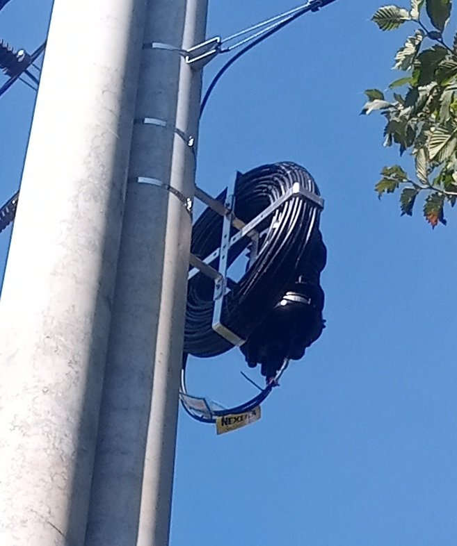

Напр., 20210909_123820.thumb.jpg.cd99dd20904646569ed512e4039f125b.jpg - здесь где-то 70-80 метров 72-ки

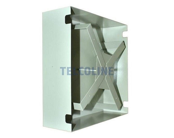

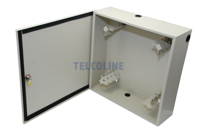

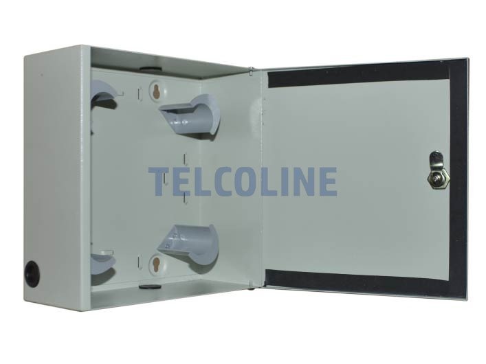

Есть и закрытые шкафчики, но это больше на стены
stelaz-zapasu-kabla-z-ob_2266.thumb.jpg.125cd91bd82c557ddcc16777379c715b.jpgszafka-zapasu-kabla-40x4_2989.thumb.jpg.2a6557687d3ed8d5e8e77a18c2206c74.jpgstelaz-zapasu-kabla-z-ob_2275.thumb.jpg.e9eb14380116c3373a121e88485b16f7.jpg
