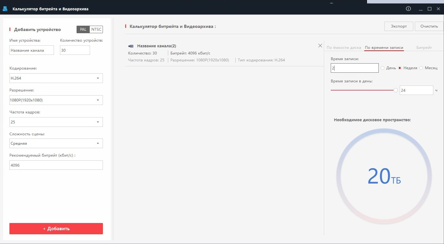

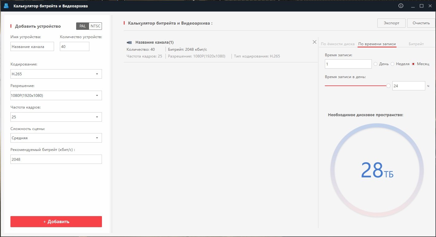

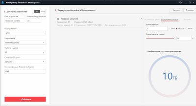

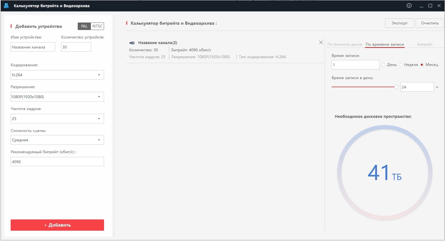

KonBez Posted October 26, 2020 Posted October 26, 2020 @Mechanic Пользовался этим калькулятором: https://hikvision.ru/project/calc Без рейда с запасом на 40 камер при 265-ом кодеке вам потребуется порядка 30 Тб массива. Это при постоянной записи 24/7 в течении месяца не очень людном месте (типа обычного магазина) при соблюдении требований законодательства ( архив 30 суток). По вашим требованиям 10 тб при 265-ом кодеке и 20 Тб при 264-ом (запись 2 недели). Не знаю насколько мощная вам требуется отказоустойчивость - но смело можете умножать получившийся объём на 2 (это если использовать рейд 1). То бишь по вашим требованиям требуется минимум 10 Тб ( это 1 диск или 2 по 6 Тб). Для рэйда 2 по 10 Тб. По деньгам - 20-25 тыс.руб за 1 диск на 10 Тб. Естественно это объём можно уменьшить записью по движению или событию или более точно понимая объект. По регистратору в совокупности - хороший выбор, хотя для интереса бы узнал цену на iDS-96064NXI-I16 или рассмотрел бы вариант 2 шт. 32-х канальных. 3 часа назад, Mechanic сказал: 1 пользователь- назначенный доступ к своим разрешенным ему камерам, не ко всем. Пока, как я понимаю, подразумевается - охрана и руководство. Тут проблем быть не должно. Вставить ник Quote

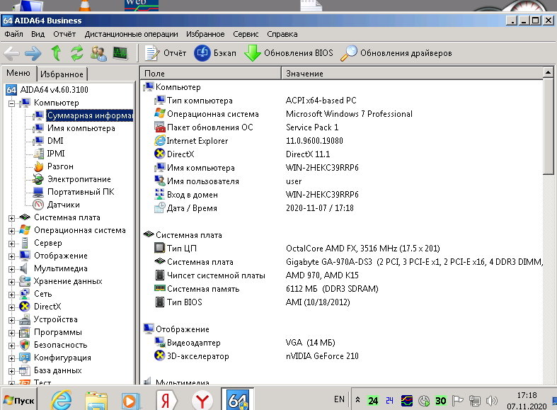

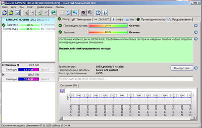

Adim Posted November 7, 2020 Posted November 7, 2020 15 часов назад, KonBez сказал: Помимо вышесказанного про надёжность - ни одно железо для ПК не рассчитано на работу 24/7 ( только сервера) с этим могу поспорить....на практике с десяток обычных компьютеров бытовых трудятся в качестве серверов уже с десяток лет не выключаясь Вставить ник Quote
jffulcrum Posted November 7, 2020 Posted November 7, 2020 В 06.11.2020 в 16:54, KonBez сказал: Регистратор по сути плата, БП и жесткий. ПК - плата, бп, жесткий, процессор, оператива, ОС и ПО. Сильное утрирование. В регистраторе никто не пишет на ассемблере, там тоже есть ОС и ПО, ПО тоже не на голых "сях" пишется уже. Разборки видеорегистраторов ничего особо хорошего не показывают (если это не Bosch Security). Плата-четырёхслойка с минимальным покрытием, обычная память (без ECC, разумеется), чип без радиатора, охлаждение HDD или отсутствует, или крохотный кулер от свитча (дующий обычно в странных направлениях), тонкие провода, электролиты недорогие повсюду в схемах, БП с минимальным запасом (у Hik и Dahua, правда, обычно от хорошего вендора), в совсем дешмане БП на ту же плату всунут. Попадались саморазбиравшиеся SATA-разъемы... 9 часов назад, Adim сказал: с десяток обычных компьютеров бытовых трудятся в качестве серверов уже с десяток лет не выключаясь В серверной с тем.режимом поди? Вставить ник Quote

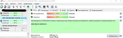

Adim Posted November 7, 2020 Posted November 7, 2020 1 час назад, jffulcrum сказал: В серверной с тем.режимом поди? один из таких машин стоит в приделке в частном доме, на зиму тупо вентиляторы выключаем чтоб не замерз))) еще один стоит в подвальном помещении тут более похоже по температуре, но летом совсем жестоко с температурой пара стоят в домашних условиях в антресолях. Все машинки укомплектованы ибп естественно. на всех машинках раз в пять лет менялся блок питания, независимо от состояния. Машинки трудятся в качестве серверов по раздаче интернета в деревнях. Парочка работают как сервера видеонаблюдения. Мало того они еще и на винде)))) Как то так. Вставить ник Quote
