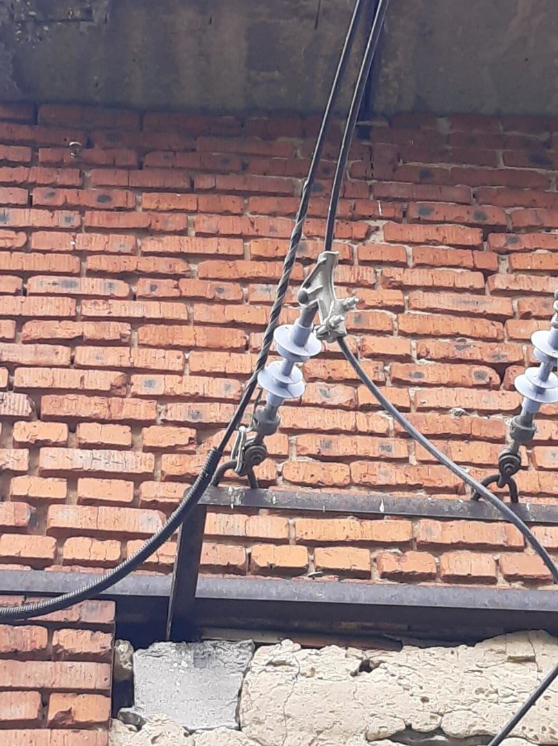

Bachaa Posted October 16, 2020 Posted October 16, 2020 Вот многое повидал, но такоооое. Вставить ник Quote
straus Posted October 16, 2020 Posted October 16, 2020 Епическая сила! Судя по изоляторам это 6 или 10 кВ. Хорошо, что хоть крепёж зацеплен на заземлённую раму. Но дождик им покажет, кто был неправ. Вставить ник Quote
Bachaa Posted October 16, 2020 Author Posted October 16, 2020 Не в этом "соль" Это сделали БЕЗ отключения. Вставить ник Quote
straus Posted October 16, 2020 Posted October 16, 2020 Только что, Bachaa сказал: Не в этом "соль" Это сделали БЕЗ отключения. Шо??? Джамшуты нервно курят в сторонке... Там похоже ВВ-провод в своей изоляции, но нормальный человек туда всё равно не полезет. Потому, что ёмкостным током тоже может лупануть неслабо. Да и за такое ответственному по ТБ прилетит так, что вазелина во всей округе не хватит. Вставить ник Quote
alibek Posted October 16, 2020 Posted October 16, 2020 Кому-то явно не дают покоя лавры человека-лампочки. Вставить ник Quote
Bachaa Posted October 16, 2020 Author Posted October 16, 2020 Ну вот уже отвазелинили. Ребята два дня исправляли эту жесть. Там по всей линии такой трэш. Вставить ник Quote
straus Posted October 16, 2020 Posted October 16, 2020 12 минут назад, alibek сказал: Кому-то явно не дают покоя лавры человека-лампочки. Сразу вспоминается тема https://forum.nag.ru/index.php?/topic/149020-perchatki-dlya-raboty-na-stolbah-do-10kvt/ 12 минут назад, Bachaa сказал: Ребята два дня исправляли эту жесть. Тоже без отключения? :) Вставить ник Quote
Bachaa Posted October 16, 2020 Author Posted October 16, 2020 10 минут назад, straus сказал: Тоже без отключения? :) Что могли - без. Там шлейфа были по несколько метров. Всю линию сдвигали в одну сторону, убирали петлю. Вставить ник Quote
sheft Posted October 16, 2020 Posted October 16, 2020 и что занимательно, вверху слева на фото вкручен анкер-кольцо, но закрепили рядом с фазой Вставить ник Quote

ALEX_SE Posted October 17, 2020 Posted October 17, 2020 Так в/в кабель с изолированной жилой. Вставить ник Quote
Bachaa Posted October 17, 2020 Author Posted October 17, 2020 ПУЭ в помощь :) Тот, кто вешал туда кабель играл в русскую рулетку. Вставить ник Quote

frol13 Posted October 17, 2020 Posted October 17, 2020 13 часов назад, Bachaa сказал: Тот, кто вешал туда кабель играл в русскую рулетку. Можно это повесить относительно безопасно - сбоку, с уже сформированной сцепкой и зажимом, держась за кабель. Но вот вопрос: на фига? Если бы кабель в сторону уходил, был бы понятен резон, хотя и глупо. Но рисковать, чтобы повесить с явными нарушениями : сближением, перекрытием изоляторов- это сильно! Вставить ник Quote
