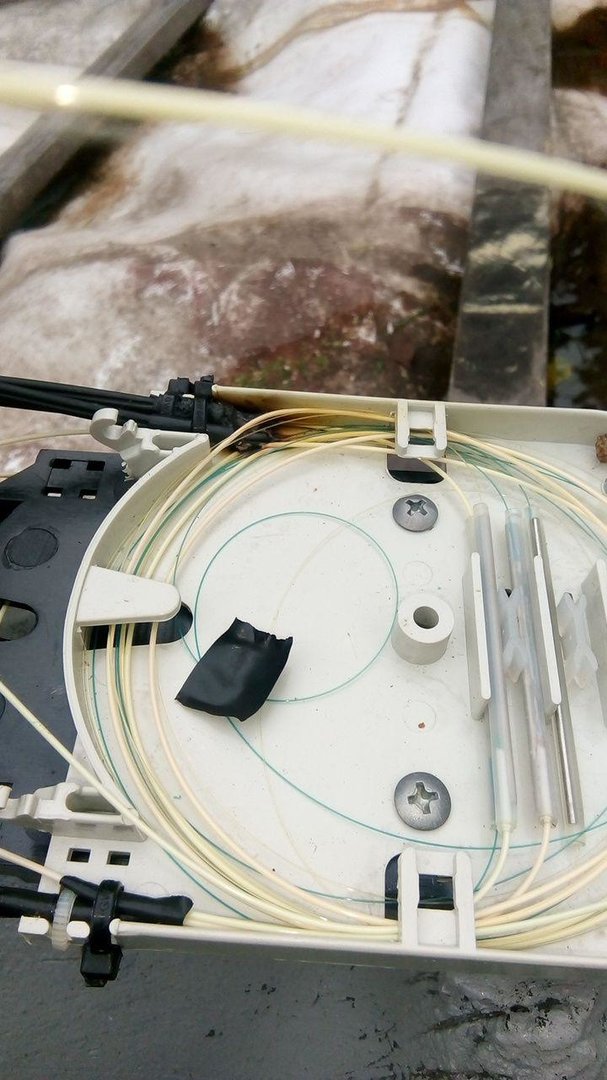

Robot_NagNews Posted April 8, 2019 Posted April 8, 2019 Материал: Прошлым летом под Тюменью, устраняя аварию на сети связи, погиб от поражения электрическим током, монтажник. Как выяснилось позже, электрическое поражение произошло при попытке перекусить волоконно-оптический кабель, по несущей стальной жиле которого, после урагана и обрыва кабелей, в дома абонентов поступало напряжение в 10 кВ. Мы попытались разобраться в этой истории. Полный текст Вставить ник Quote
Andrei Posted April 8, 2019 Posted April 8, 2019 Печальная история, но жизненная к сожалению. И про оформление ИП, и про работу по столбам нелегальную, и про использование недиэлектрического кабеля. Была бы диэлектрика - наверняка не было бы смертельного случая, что не отменяет остальных косяков. Вставить ник Quote
LostSoul Posted April 8, 2019 Posted April 8, 2019 8 минут назад, Andrei сказал: Печальная история, но жизненная к сожалению. И про оформление ИП, и про работу по столбам нелегальную, и про использование недиэлектрического кабеля. Была бы диэлектрика - наверняка не было бы смертельного случая, что не отменяет остальных косяков. не совсем понятно откуда там опасность для домов и.т.п. ведь тросс же крепится на вводе в дом и внутрь помещения не затягивается Вставить ник Quote
Andrei Posted April 8, 2019 Posted April 8, 2019 1 минуту назад, LostSoul сказал: ведь тросс же крепится на вводе в дом и внутрь помещения не затягивается Да, так обычно и делают. Или хотя бы выкусить 1-1,5 метра тросса на входе в дом, а дальше пусть идет опять с троссом - тоже нормальный выход. Как было сделано в описанной истории - хз. Вставить ник Quote

straus Posted April 8, 2019 Posted April 8, 2019 Ну-с, попробуем разобраться. Первый косяк - подвес на ВЛ без согласования (да ещё на ВЛ 10 кВ). Если у провайдера ну найдётся договор с сетями - могут сливать воду. Договор, запрос ТУ на подвес, выполнение требований ТУ и подготовительных работ. А сам подвес должны осуществлять только работники сетей, причём не любые, а с соответствующей группой по электробезопасности и допуском свыше 1000 вольт. Есть ли согласование и соответствующие документы - мы не знаем. Далее. Непосредственный виновник - тот, кто принял решение о подвесе оптического кабеля с металлическим элементом. То есть, кто-то ответственный увидел, что кабель не подходит по требованиям, но решил вешать. И кто же всё-таки делал подвес этого кабеля на опорах ВЛ 10 кВ? Если не сотрудник сетей - теперь кому-то придётся пыль глотать. Продолжаем. В тексте написано, что прибывший техник увидел перехлёст оптики с ВЛ. Дальнейшие действия его несколько странные. Наиболее вероятно, что он не знал (не разбирался), что ВЛ высоковольтная. С этой точки зрения его действия понятны - перекусывать обычными кусачками оптический кабель, потому что изоляция оптических кабелей без проблем держит напряжение 380 вольт. Но также его действия показывают, что на группу по электробезопасности он не сдавал скорее всего. Иначе он бы знал, как отличить ВЛ 10000 В от низковольтной. И также видно, что он не знал порядок действий при подобных ситуациях на ВЛ. Теперь касательно самого несчастного случая. Сети 10 кВ выполняются с изолированной нейтралью. То есть, на ПС нейтраль со стороны 10 кВ соединена с землёй через дугогасящий реактор, который ограничивает ток короткого замыкания на землю на уровне около 5 ампер. Это позволяет сетям этого класса напряжения работать какое-то время с однофазным коротким замыканием на землю до устранения повреждения. По поводу причины смерти есть две версии. Версия первая, не очень правдоподобная. Металлический элемент оптического кабеля был заземлён, и после перехлёста с одним из проводов ВЛ произошло металлическое замыкание. ВЛ продолжала работать с однофазным замыканием на землю, ток по металлическому элементу в землю был ограничен на уровне не более нескольких ампер, а сам металлический элемент находился под потенциалом земли. В момент перекусывания на одном из кусков остался потенциал земли, на другом появился потенциал фазы. Почему версия не очень правдоподобная? Даже тех жалких 5 ампер в землю в сети с изолированной нейтралью вполне достаточно, чтобы тело сильно обгорело, даже одежда горит на человеке. Кот, перемкнувший изолятор фазы на трансформаторе, горит с диким дымом и вонью, плюс очень громкий звук дуги. Здесь ничего такого не написано, а подобные вещи обычно не преминут указать. Версия вторая. Металлического замыкания не было. Перехлёст, да ещё с перевившимся фазным проводом ВЛ, даст на металлическом элементе непрямой ёмкостной потенциал плюс утечку через диэлектрик. При напряжении около 6 кВ (по отношению к земле будет именно такое, потому что 10 кВ это линейное, а не фазное) даже небольшой ёмкости достаточно, чтобы ток превысил предел, достаточный для остановки сердца. При этом даже ожогов в точке прикосновения не будет. В сухом остатке: - Подвес оптики без согласования. - Подвес оптики, не соответствующей требованиям. - Неправильные действия неэлектротехнического персонала. выполнение действий, которые должен производить только аттестованный обученный персонал аварийных бригад. - Отсутствие инструктажа по ТБ для бригад провайдера, отсутствие контроля за действиями и выполнением работы бригадами провайдера. Вставить ник Quote
straus Posted April 8, 2019 Posted April 8, 2019 9 часов назад, Ivan_83 сказал: Как то там домик практически под проводами построен, хорошо если это 220, а если 10к то хозяину рак гарантирован, даже если крышу зазелить, имхо. Легко определить по изоляторам. На фото с домиком ВЛ 0.4 кВ. На фото с трансформатором есть одна ВЛ 10 кВ, на опоре установлен РРЗ (ручной разъединитель), справа КТП (комплектная трансформаторная подстанция) с верхним отсеком для высоковольтных предохранителей ПКТ, трансформатором и РУ (распределительным устройством) 0.4 кВ. Собственно, нужно запомнить одну важную мысль: не уверен в наличии достаточных знаний для выполнения работы - не выполняешь. Никто не может заставить выполнять работу, для которой работник не подготовлен, не прошёл соответствующее обучение и инструктаж. Свыше 1000 В там уже всё по-другому. Начиная с защитных средств - диэлектрические перчатки другие, добавляются диэлектрические боты, диэлектрическая штанга, указатель высокого напряжения. Вставить ник Quote
freexrunner Posted April 9, 2019 Posted April 9, 2019 К сожалению, в нашем профессиональном комьюнити до сих пор остались люди, утверждающие что требование вешать только диэлектрик - непонятная прихоть электриков и вообще, что хотим, то и вешаем. Так что, увы, подобные случаи будут повторяться, кабелей с металлом навешано много и многие до сих пор продолжают строить новые линии кабелями с металлическими тросами. Вставить ник Quote
