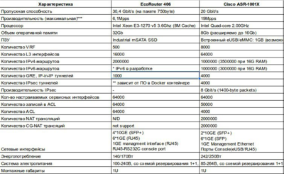

Bender Rodion Posted June 10, 2020 Posted June 10, 2020 Здравствуйте, Manuk Буквально вчера НАГ провел вебинар совместно РДП про BRAS на EcoRouter, может быть будет интересно глянуть. Ссылка: Вставить ник Quote
Manuk Posted June 10, 2020 Author Posted June 10, 2020 4 minutes ago, Butch3r said: asr1002-x А сколько это в деньгах хотя бы порядок цен? пойду описание смотреть. 4 minutes ago, Bender Rodion said: Здравствуйте, Manuk Буквально вчера НАГ провел вебинар совместно РДП про BRAS на EcoRouter, может быть будет интересно глянуть. Ссылка: Хм. Интересно. Спасибо, посмотрю что там на 2 часа наговорили Вставить ник Quote
