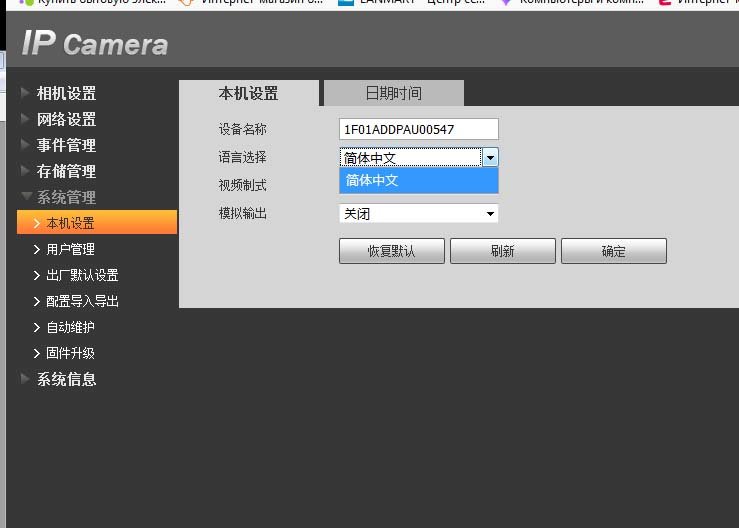

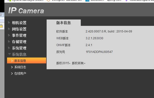

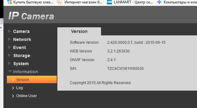

Достали из закромов камеру. Интерфейс на китайском и выбора английского нет. В НАГ, в своё время обращались, отсылали камеру, но они даже не удосужились посмотреть. Вернули с заключением: работает.
Как выставить английский язык интерфейса?
Думал, перепрошить, но все ссылки в и-нете на прошивку - битые.

3. Китайский язык мог оказаться в камере только в случае, если вы вручную прошивали камеру прошивками Dahua, причем с неофициального сайта и не из ресурсов НАГ.

На скриншотах видно, что интерфейс в камере - НАГ-овский. В дахуа он, вроде бы, отличается.

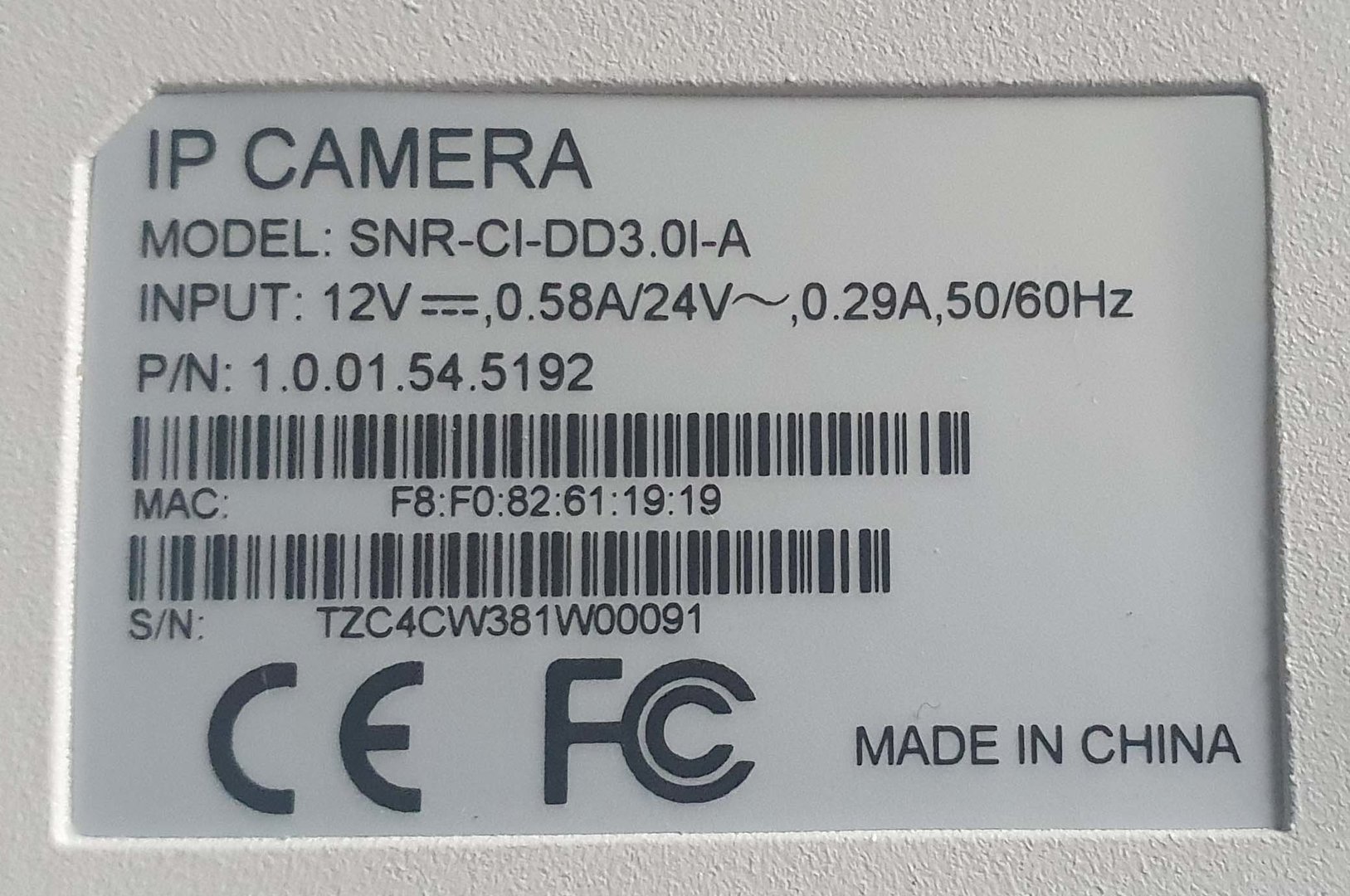

Назовите номер обращения в сервисный центр. Пришлите фото с лейблом на камере.
По серийному номеру устройство не поступало в СЦ. Сервисный центр не заинтересован выдать устройство в таком состоянии, так как исправление ошибок СЦ производится за счет СЦ.

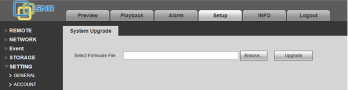

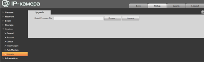

Интерфейс классический без кастомизации. Кастомизированные НАГ камеры имели логотип SNR в месте где написано IP camera
image.thumb.png.65ef4cfa70f01a28f7ffc2a4ddd1def3.pngimage.thumb.png.0489d62b3f377f22d77ec91b295dc3f9.png
https://drive.google.com/open?id=1e4M7IkPA3ogC2TsnaGjIW0Eh_nhypUqp
Номер обращения уже не вспомню, лет пять назад было, если не больше. Лейбл сфоткал.
И опять вы врёте! Прикладываю скриншот WEB интерфейса другой камеры, там тоже вашего лейбла нет.
Если не верите, то могу сфоткать наклееные лейблы SNR на камерах.

Перепрошивка помогла, благодарю.

З.Ы.Ы. Ещё раз... проблема с языком интерфейса решена, благодаря ссылке на прошивку.

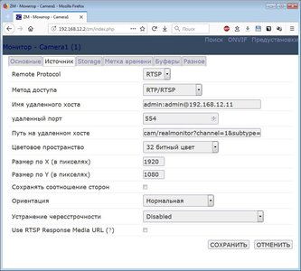

А, может, кто ещё подскажет url потока с камеры для ZoneMinder ?
Ставлю вот такое (см рисунок) и не работает
З.Ы. Там ссылка: cam/realmonitor?channel=1&subtype=0
Есть программа Onvif Device Manager, авторизуетесь в ней, с учеткой как в камере и получаете ссылку на поток (если камера поддерживает ONVIF).
Если ссылка правильная, то возможно, нужно поставить слэш перед cam/
