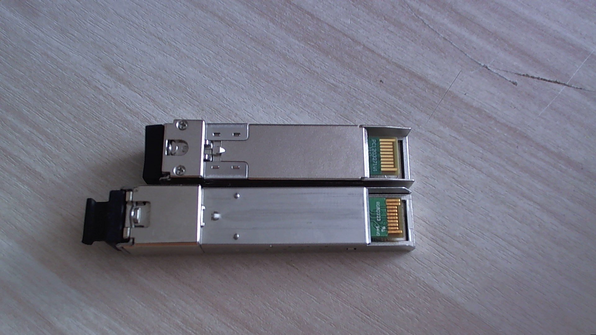

sheft Posted April 7, 2020 Posted April 7, 2020 2 часа назад, Saab95 сказал: Воткнуть эти модули в микротики в SFP+ порты, или в комбо порты с 10Г. При этом прошивка должна быть из последних, и нужно вручную выбрать большую скорость в настройки этого порта. Серьёзно? А если SFP 2.5 использовать, этот фокус тоже прокатит? это практика или "в теории"? Мне казалось что SFP+ в размерах меньше чем 100/1000 SFP Вставить ник Quote

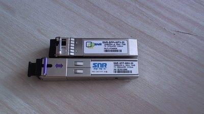

xakep7 Posted April 8, 2020 Posted April 8, 2020 (edited) 13 часов назад, sheft сказал: Серьёзно? А если SFP 2.5 использовать, этот фокус тоже прокатит? это практика или "в теории"? Мне казалось что SFP+ в размерах меньше чем 100/1000 SFP Вроде одинаковые. Позже смогу фото скинуть двух модулей SFP 2xLC и SFP+ 2xLC если нужно. Учитывая ценник на 2.5Г и 10Г то дешевле юзать последний. Но да прокатит. Выбор скорости у тика есть на sfp+ портах. 100, 1000, 2500, 5000 и 10000 Edited April 8, 2020 by xakep7 Вставить ник Quote
sheft Posted April 8, 2020 Posted April 8, 2020 38 минут назад, xakep7 сказал: Вроде одинаковые. Позже смогу фото скинуть двух модулей SFP 2xLC и SFP+ 2xLC если нужно. Учитывая ценник на 2.5Г и 10Г то дешевле юзать последний. Но да прокатит. Выбор скорости у тика есть на sfp+ портах. 100, 1000, 2500, 5000 и 10000 :) спасибо, у меня есть, и сотки и гиговые и десятитысячники, сотки и гиговые SC правда в отличии от 10ки LC, может поэтому... Вставить ник Quote
xakep7 Posted April 8, 2020 Posted April 8, 2020 Только что, sheft сказал: :) спасибо, у меня есть, и сотки и гиговые и десятитысячники, сотки и гиговые SC правда в отличии от 10ки LC, может поэтому... Да, SC длинней. Вставить ник Quote

kapydan Posted April 9, 2020 Posted April 9, 2020 В 08.04.2020 в 02:23, sheft сказал: Мне казалось что SFP+ в размерах меньше чем 100/1000 SFP Помоему, они одинаковые. Вставить ник Quote

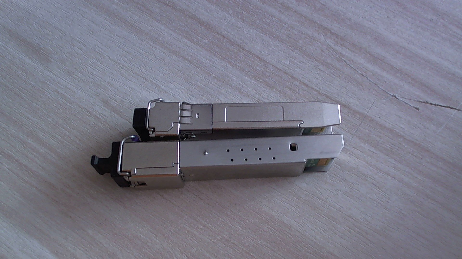

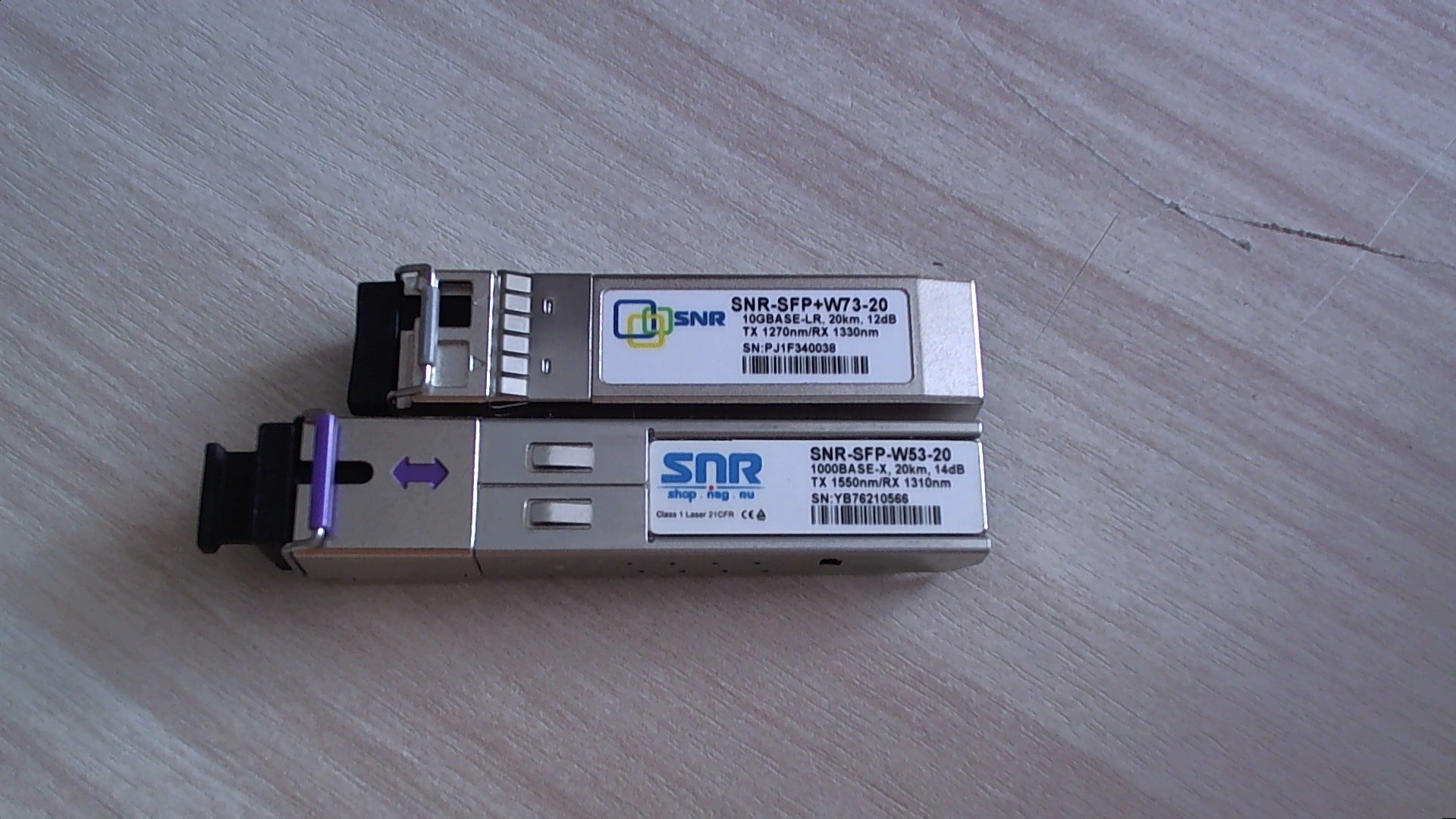

sheft Posted April 22, 2020 Posted April 22, 2020 В 09.04.2020 в 23:48, kapydan сказал: Помоему, они одинаковые. Вставить ник Quote
kapydan Posted April 22, 2020 Posted April 22, 2020 Ну здесь длина только разная, а ширина и высота одинаковая. А длина разная может быть даже у разных производителей одного и того же типа модуля. Но спорить не буду - под рукой модулей нет, проверить не на чем. Вставить ник Quote
vvertexx Posted April 22, 2020 Posted April 22, 2020 В 09.04.2020 в 23:20, rdmitrich сказал: Насколько я понимаю, они и рассчитаны на 1 Гигабит, 0,25 отведено ка коррекцию ошибок между двумя SFP pf за счет избыточности всю жизнь считал, что это маркетинговые 1,25(в принципе - чистыми там 1,25 и есть), которые при кодировании 4b/5b дают 1gbs... А тут такое обсуждение... Вставить ник Quote
ALEX_SE Posted April 22, 2020 Posted April 22, 2020 3 hours ago, kapydan said: А длина разная может быть даже у разных производителей одного и того же типа модуля. Все проще. Один модуль на фотке под LC второй под SC. Потому и длина той части где фиксируется разъем разная. Точно так же как и разная длина у адаптеров проходных LC и SC. Вставить ник Quote
