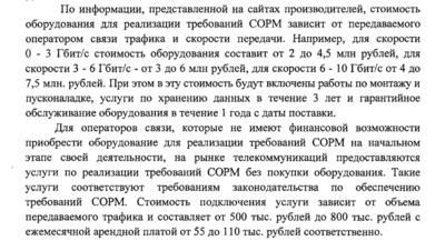

RialCom.ru Posted April 4, 2023 Posted April 4, 2023 интересно где б купить, пусть да же и за 75млн, с хранением на 3 года на 100гигабит с монтажом и пусконаладкой? Вставить ник Quote
Cramac Posted April 4, 2023 Posted April 4, 2023 48 минут назад, Andrei сказал: Из пояснительной записки: Фантастические цены 🙂 Вставить ник Quote

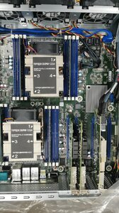

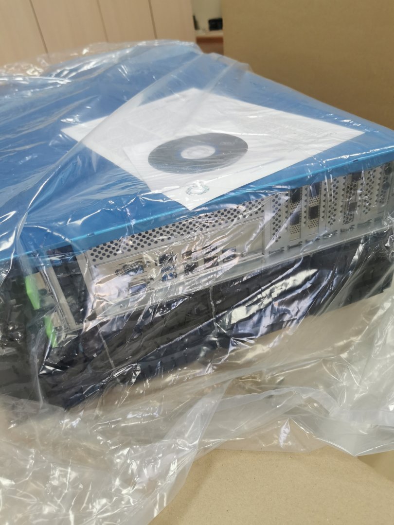

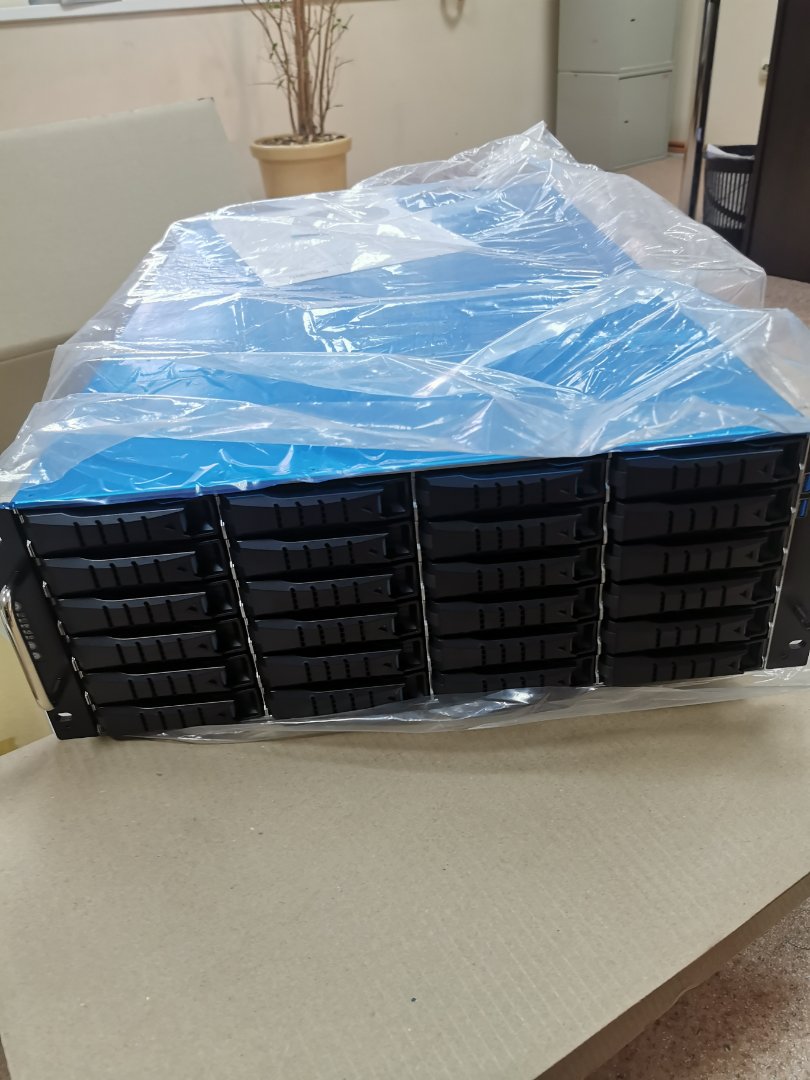

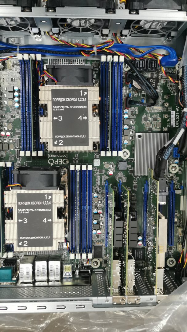

prodigy Posted September 11, 2023 Posted September 11, 2023 (edited) Получил сегодня СХД Депо от ВАС Эксперт, внесено в список минпромторга. 36 HDD, до 648 Тб, обработка траффика ЧН до 10 ГГб. Edited September 11, 2023 by prodigy Вставить ник Quote
prodigy Posted September 11, 2023 Posted September 11, 2023 (edited) Заказывал в марте. Первая партия в 15 штук реализовывалась по цене 17000 $ по курсу цб, с отсрочкой поставки полгода. Вышло 1 280 тр. В марте при заказе полностью оплатил. Заказывал до внесенеия данного железа в список минпромторга, в случае не внесения по договору был полный возврат денег. По словам менеджера из ВАС эксперт, последующие партии будут стоить 20000 $ по курсу цб. Edited September 11, 2023 by prodigy Вставить ник Quote

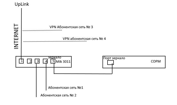

n0rm Posted October 12, 2023 Posted October 12, 2023 (edited) Saab95 и коллеги по форуму, приветствую вас всех)) Ранее вы давали советы с настройкой для небольшого оператора через 3011 через медь. Saab95, к сожалению, не могу написать вам ЛС, она заблокирована. Очень нужна помощь в реализации описанной вами схемы. Если есть возможность и время отреагировать, был бы крайне признателен. Напомню, на картинке что нужно. Есть 3011 и СОРМ. Четыре сети. Две из них подключены напрямую в порты. Две других приходят через VPN. Аплинк (выход в Интернет) общий для всех. Цитата Допустим у вас порт Ether2 подключен от внутренних коммутаторов, оттуда идет трафик абонентов, а сам роутер уже делает НАТ, ограничивает скорость и т.п. В порт Ether3 подключаете канал до СОРМ. Создаете бридж, в него добавляете порты 2 и 3, в настройках портов 2 и 3 отключаете изучение мак адресов. После этого весь трафик сети пойдет и в порт 3. Все манипуляции для 3011 нужно производить в портах 1-5, т.к. они подключены к обоим процессорам и являются одним свиччипом. У нас тут чуть другая история получилась насчёт внутренних коммутаторов. У нас две сети на меди по соседству (на картинке порт 3 и 4), которые нужно отзеркалировать в СОРМ. У СОРМа есть 4 гигабитных порта на съёмнике. Проблема 3011 в том, что он может в рамках одной свитч группы зеркалировать только один порт в один. И не может зеркалировать дополнительно второй порт во второй. Что здесь можно придумать? Цитата Если через интернет то через IP-IP туннель или L2TP, поверх EoIP. Только это не правильно. Если у вас несколько точек предоставления услуги, то СОРМ должен стоять где-то в центре, и до него должны быть прямые каналы (оптика), по которым идет слив зеркала. То есть в вашей схеме должен появится некий центр сети, где берете интернет. От этого центра по L2TP будете забирать интернет уже в туннеле на другие города, а зеркало будет работать в центре. Никакие циски или вообще другое оборудование тут не поможет, именно или прямые каналы, или интернет из центра в туннеле. Касаемо двух сеток, приходящих из других городов по VPN, которые мы выпускаем по соседству с СОРМом в Интернет. По идее, мы должны декапсулировать трафик из VPN и отзеркалировать его в СОРМ. Более того, мы не должны потерять не единого пакета. Исходя из вашей схемы "в центр", потребуется дополнительная железка (коммутатор), которая будет тем самым центром? Как я понял, нам поможет циска 2960 или 3750 (или какой-нибудь микротик ?), на которой мы сможем декапсулировать VPN трафик (плюс замешать на неё две медных сетки по соседству) и передать всё это в СОРМ. Или всё таки реально обойтись только одной железкой, это можно реализовать каким либо образом на 3011? Коллеги, буду рад услышать мнение каждого из вас. Очень ценно, спасибо. Edited October 12, 2023 by n0rm Вставить ник Quote

Saab95 Posted October 12, 2023 Posted October 12, 2023 8 часов назад, n0rm сказал: Коллеги, буду рад услышать мнение каждого из вас. Очень ценно, спасибо. Не нужно зеркалирования средствами свиччипа. У бриджа можно отключить изучение маков на порту. И если вы в бридж добавите 5 порт, куда подключен СОРМ, то на него попадут все данные, передаваемые на бридже. Это сеть №1 и №2. Остается вопрос с двумя сетями через ВПН. Тут вариант поднять поверх EoIP туннели и так же добавить их в бридж. Адресацию или схему передачи трафика сделать через эти туннели, тогда трафик так же через бридж попадет на СОРМ. Вставить ник Quote
