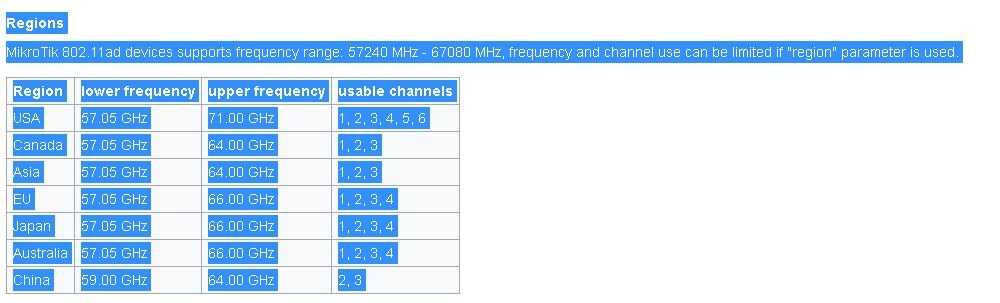

Constantin Posted March 7, 2020 Posted March 7, 2020 задам тут вопрос. в "австралии" открыта частота 66 ггц что гораздо лучше 64,8 ИМХО может кто в курсе как ее поиметь? Вставить ник Quote
sdy_moscow Posted March 7, 2020 Posted March 7, 2020 @Constantin Хм.. Если не секрет, а чем оно "гораздо" лучше? (Для самообразования). Вставить ник Quote
Constantin Posted March 7, 2020 Posted March 7, 2020 2 часа назад, sdy_moscow сказал: Хм.. Если не секрет, а чем оно "гораздо" лучше? (Для самообладания). откройте график затухания радио волн...... Вставить ник Quote
sdy_moscow Posted March 7, 2020 Posted March 7, 2020 @Constantin Прошивку залейте австралийскую, уйдете от кислородного пика. З.Ы. Нехорошо вносить изменения в чужие цитаты. Вставить ник Quote
EShirokiy Posted March 7, 2020 Posted March 7, 2020 в микроте 66000 можно поставить из консоли Вставить ник Quote
Constantin Posted March 8, 2020 Posted March 8, 2020 10 часов назад, sdy_moscow сказал: Прошивку залейте австралийскую упс а теперь вы меня просвятите плиз где взять ее австралийскую.... 10 часов назад, sdy_moscow сказал: Нехорошо вносить изменения в чужие цитаты. это так шалость, не смог удержаться, но без злого умысла ))))) 8 часов назад, EShirokiy сказал: в микроте 66000 можно поставить из консоли это на базе, как я понимаю, а получается клиент все перебирает пока ищет... спасибо бум смотреть Вставить ник Quote
sdy_moscow Posted March 8, 2020 Posted March 8, 2020 4 часа назад, Constantin сказал: упс а теперь вы меня просвятите плиз где взять ее австралийскую.... Не знаю. Это была тролл ответка за цитату... :-). Вставить ник Quote
EShirokiy Posted March 8, 2020 Posted March 8, 2020 4 часа назад, Constantin сказал: это на базе, как я понимаю, а получается клиент все перебирает пока ищет... спасибо бум смотреть scan-list=66000 На клиенте можно настроить сканлист. Но если настраиваете точку из консоли, то нельзя заходить в настройки через winbox, тк в винбоксе частоты такой нет, то настройки могут слететь. У меня такое было пару раз. Вставить ник Quote
Constantin Posted March 8, 2020 Posted March 8, 2020 44 минуты назад, EShirokiy сказал: На клиенте можно настроить сканлист. Но если настраиваете точку из консоли, то нельзя заходить в настройки через winbox, тк в винбоксе частоты такой нет, то настройки могут слететь. У меня такое было пару раз. на клиенте вообще настроек скан листа нет )) но идею понял Вставить ник Quote
EShirokiy Posted March 8, 2020 Posted March 8, 2020 @Constantin в консоли всё есть) вообще в консоли настроек намного больше, чем в винбоксе Вставить ник Quote
Constantin Posted March 8, 2020 Posted March 8, 2020 42 минуты назад, EShirokiy сказал: в консоли всё есть) вообще в консоли настроек намного больше, чем в винбоксе имел ввиду в винбоксе про консоль посмотрел в явном виде нет ничего, но возможно есть возможность добавить, не хочется на боевом линке эксперементировать, попоже подключу комплект и поиграемся Вставить ник Quote
chetkiyparen Posted March 9, 2020 Posted March 9, 2020 т.е. если через винбокс терминал это делать, то настройки слетают? Вставить ник Quote
bg80211 Posted March 9, 2020 Posted March 9, 2020 На 3км, может и не сконектится ? Вставить ник Quote
weedman Posted March 31, 2020 Posted March 31, 2020 USA 71Ghz? Можно так же из консоли? Вставить ник Quote
Constantin Posted April 1, 2020 Posted April 1, 2020 [admin@MikroTik] /interface w60g> set frequency= Frequency ::= 58320 | 60480 | 62640 | 64800 | 66000 | ... [admin@MikroTik] /interface w60g> set scan-list= ScanList ::= Frequency[,ScanList] (max 5 times) Frequency ::= 58320 | 60480 | 62640 | 64800 | 66000 сложно сказать но на 66000 работает на порядок стабильней чем на частотах ниже, 71Г было бы вообще интересно Вставить ник Quote
