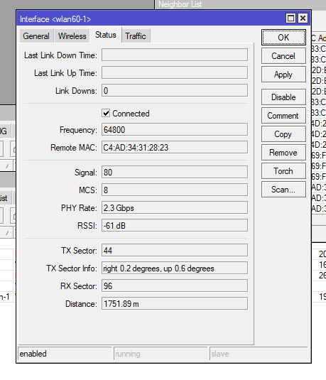

telempire Posted January 28, 2020 Posted January 28, 2020 Вчера в МСК завели линк LHG60ad на 1751м, нормальные сигналы завелись только на 64800. Идут сильные снегопады, линк ни разу не упал, уровни постоянные. Вставить ник Quote

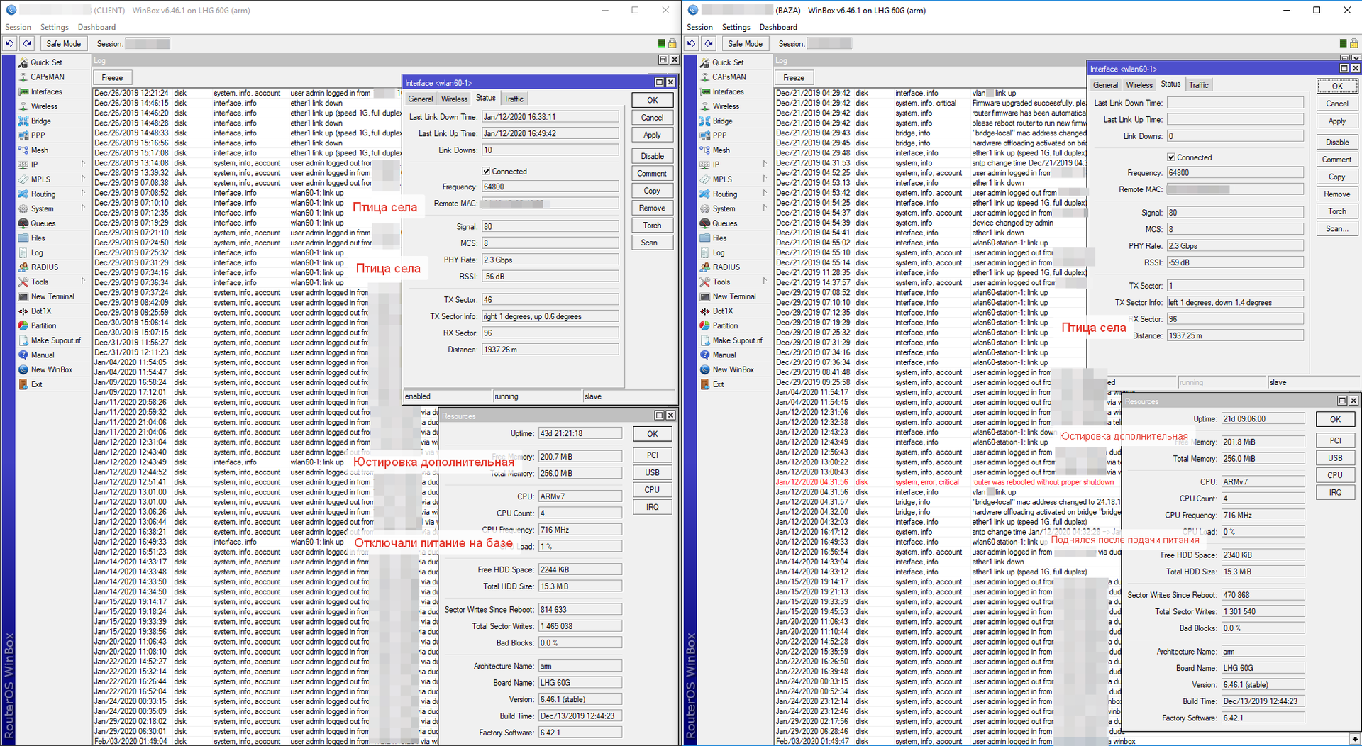

agent2011 Posted February 4, 2020 Posted February 4, 2020 Недавно был сильный снег, была плохая видимость, линк пропал, работала на частоте 58000, очистили от снега, замело всю. линк не поднялся из за плохой видимости, решили поэксперементировать с частотами, поставили 64000 - линк поднялся, прокачивало 400-500 мегабит, энергетика в районе 50%. Снег прошел, энергетика поднялась до 80-90. Расстояние 1400 м стоят дополнительно купленный крепления для точной юстировки. Будем делать козырьки на днях :-) брус + ондулин :-) Вставить ник Quote
