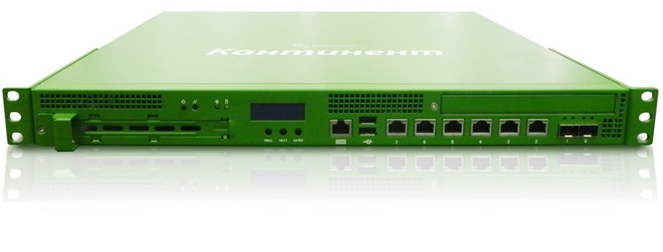

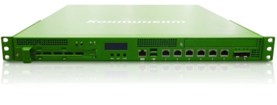

LostSoul Posted August 2, 2019 Posted August 2, 2019 5 минут назад, vurd сказал: Что это за порнуха? https://cryptostore.ru/catalog/apksh-kontinent-ipc-100 ядреный военгрегат с гостовым шифрованием на микросхемах 155 серии :-) ну внутри китайская материнка естественно , с 1550 сокетом. Интересно, core i5 4-го поколения встанет или поплавит сокет? конденсаторы вроде танталовые.... но у него 2xSFP на физиомордии , что ценно :-) Вставить ник Quote
