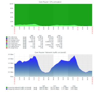

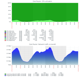

Для решения данной проблемы я написал отдельный модуль с функциональностью CGN для Linux, который показал заметно бОльшую производительность по сравнению со стандартным NAT в Linux (и это явно из-за урезанной функциональности моего модуля).
Хотя модуль и поддерживает только самые необходимые фичи, но он успешно проработал более 2 лет для >100k абонентов, пока не был вытеснен аппаратными решениями :)
